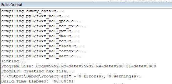

py32测试
py32经测试,有4k ram和32k flash(标称3k ram和20k flash),0.65元的价格实在是太香了,还提供了hal库和ll库,手册也很详细,代码的风格是我喜欢的风格,就是12位的adc误差貌似有点大,降低精度误差还行,这可比51单片机都便宜了,这价格还要什么自行车,哈哈哈哈哈。测试代码参考自https://www.cnblogs.com/milton/p/17052963.html
测试工程位于PY32F0xx_Firmware_V1.1.2\Projects\PY32F030-STK\Example\GPIO\test中,修改自py32f030的gpio toggle工程
测试图片
测试工程
存储空间占用情况:sram 4KB,flash 30.8KB,可以调整main文件中的Buffer size修改sram占用

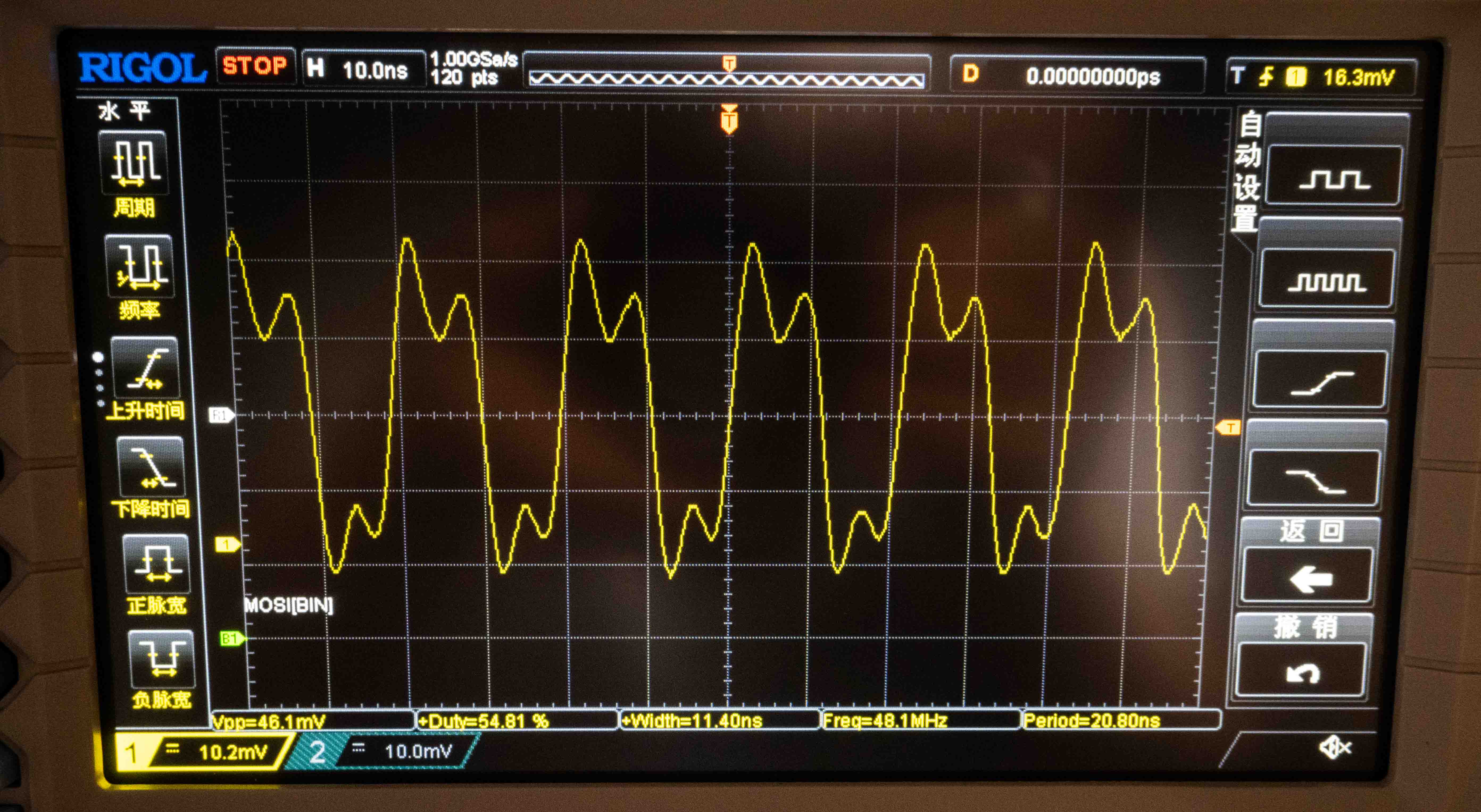

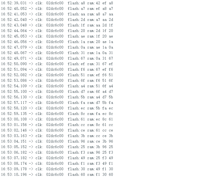

开启pll,测试flash 和 sram,系统时钟为48Mhz
由于没有使用hse,内部hsi最高24Mhz,所以系统时钟最大只能到48Mhz,测试了5个小时,非常稳定。
PA1输出48Mhz时钟
