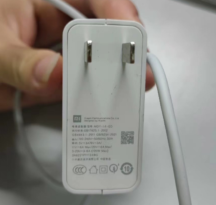

一、为什么设计这个充电头

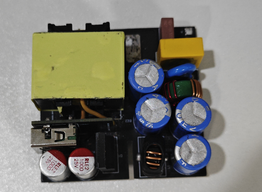

      半年前从海鲜市场上购入一个山寨小米的120W充电头,能激活小米120W金标,但实测输出功率最大只能20W,实在是拉了。拆开看里面用料极其简陋,甚至还有一个很大的铁质配重块。
      当时正好在学习反激开关电源设计,想着能不能用山寨充电头的壳子,自己设计电路板,来复刻小米120W充电头,同时也支持PD长时间输出100W的功率,所以有了这个项目。
二、充电器架构

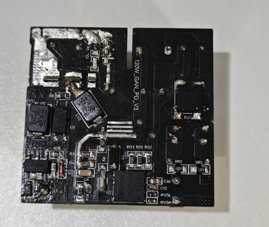

   本设计采用了QR准谐振反激+同步整流的架构,设计最大输出20V/6A,最高转换效率94.2%,设计最高开关频率130KHz,充电协议方面支持PD3.0、小米120W私有协议、QC3.0等。
三、元器件用料
      ACDC芯片采用了东科半导体的DK075GCD,DK075GCD是一颗基于准谐振反激的氮化镓合封芯片内部,集成了一颗导阻160mΩ耐压700V的氮化镓开关管。
      同步整流选用了东科半导体的DK100R05VT,内部集成了一颗导阻5mΩ耐压100V的NMOS开关管。

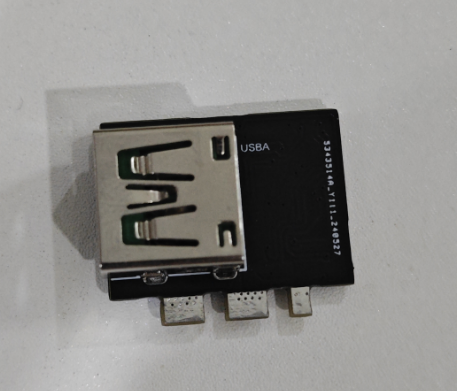

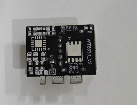

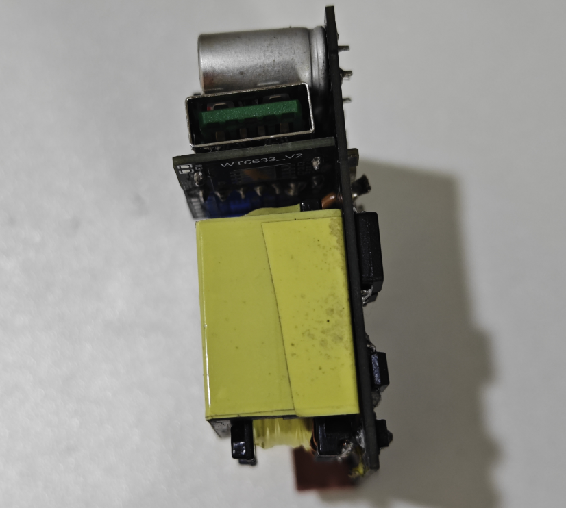

      协议芯片用的是从小米120W充电头上面拆下来的伟诠WT6633P,支持小米120W私有协议。(注:公版的WT6633P没有烧录小米120W私有协议的程序,所以不支持小米120W协议)

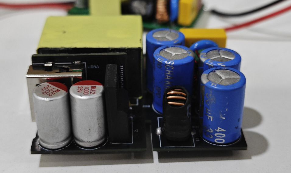

     输入四颗33uF/400V的电解电容,输出两颗1000uF/25V的固态电容,纹波还没测,不过这种电容配置堪称豪华,输出电压纹波估摸着应该非常小
四、测试报告
      由于实在太懒,年初画的板子最近才开始调试,功率部分刚调试完成,具体性能参数只是粗略看了一下,说实话还不错,好过预期,不过数据啥的没记下来。详细的效率、温升、纹波、协议等测试数据还有BOM,等测试完成后再上传上来。且让大伙看几张实物图(板子没擦干净有点脏脏的QvQ)。
