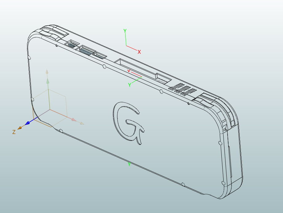

外壳设计
本项目的外壳设计采用中望3d软件设计,尺寸与各个部件的装配都经过了仔细的考虑
