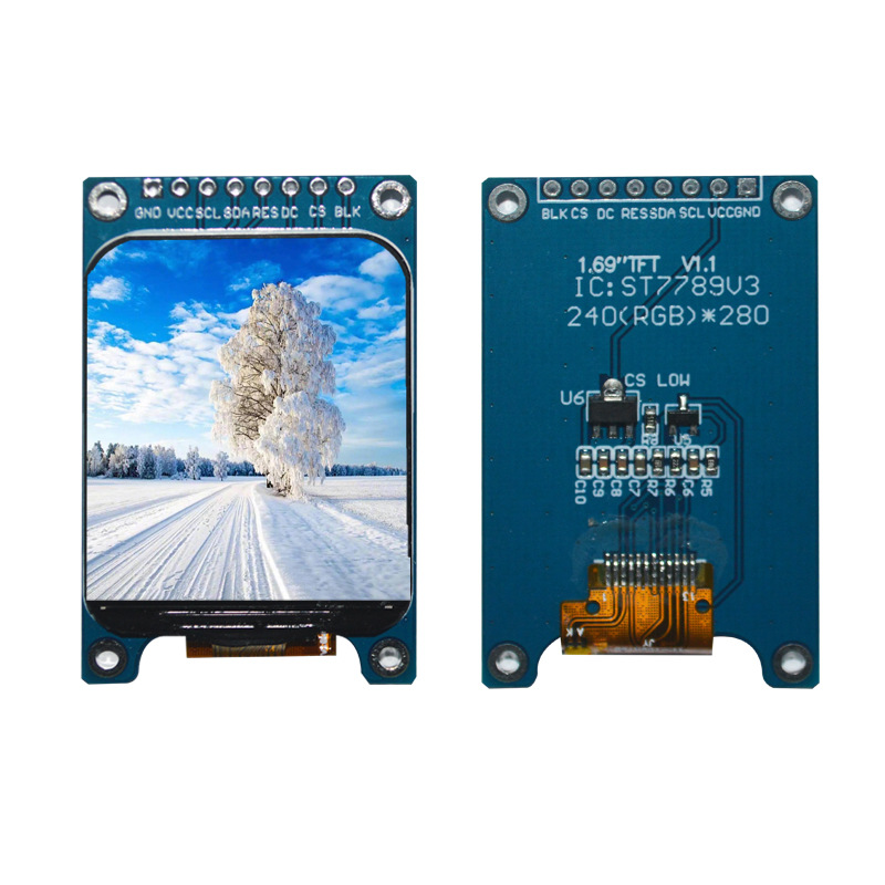

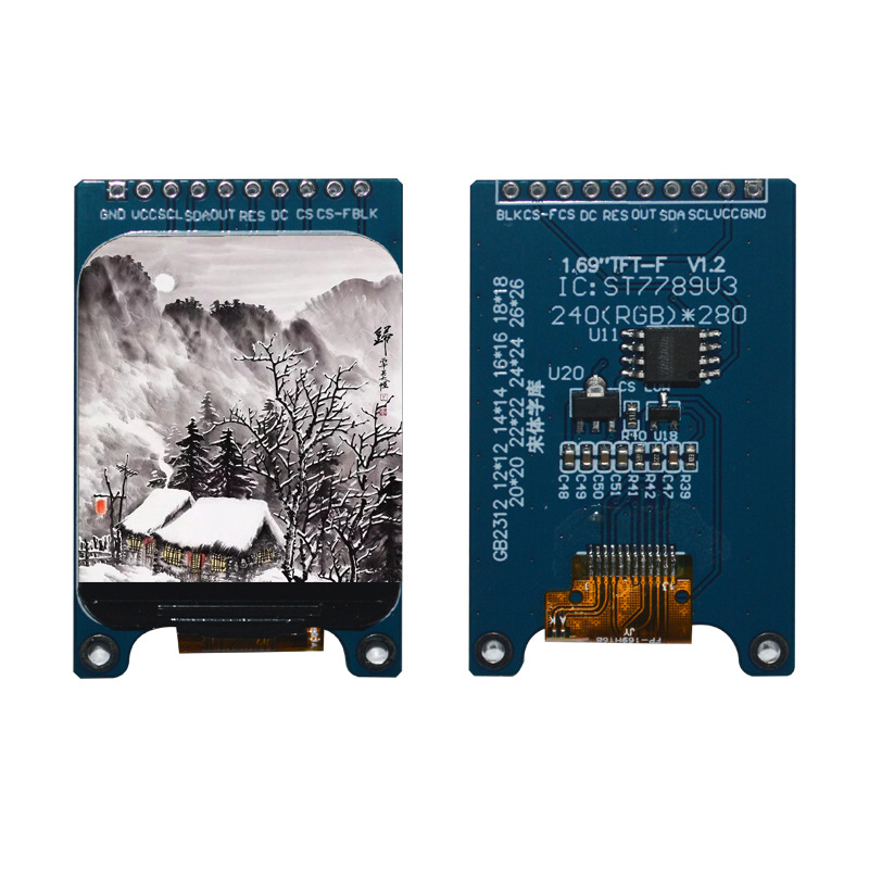

  • 显示屏接口:V1.1和V1.3使用金逸晨1.69寸彩色显示屏不带字库版本(没有SPI FLASH)8Pin模块,V1.2和V1.4使用金逸晨1.69寸彩色显示屏带字库版本(含有SPI FLASH)10Pin模块。

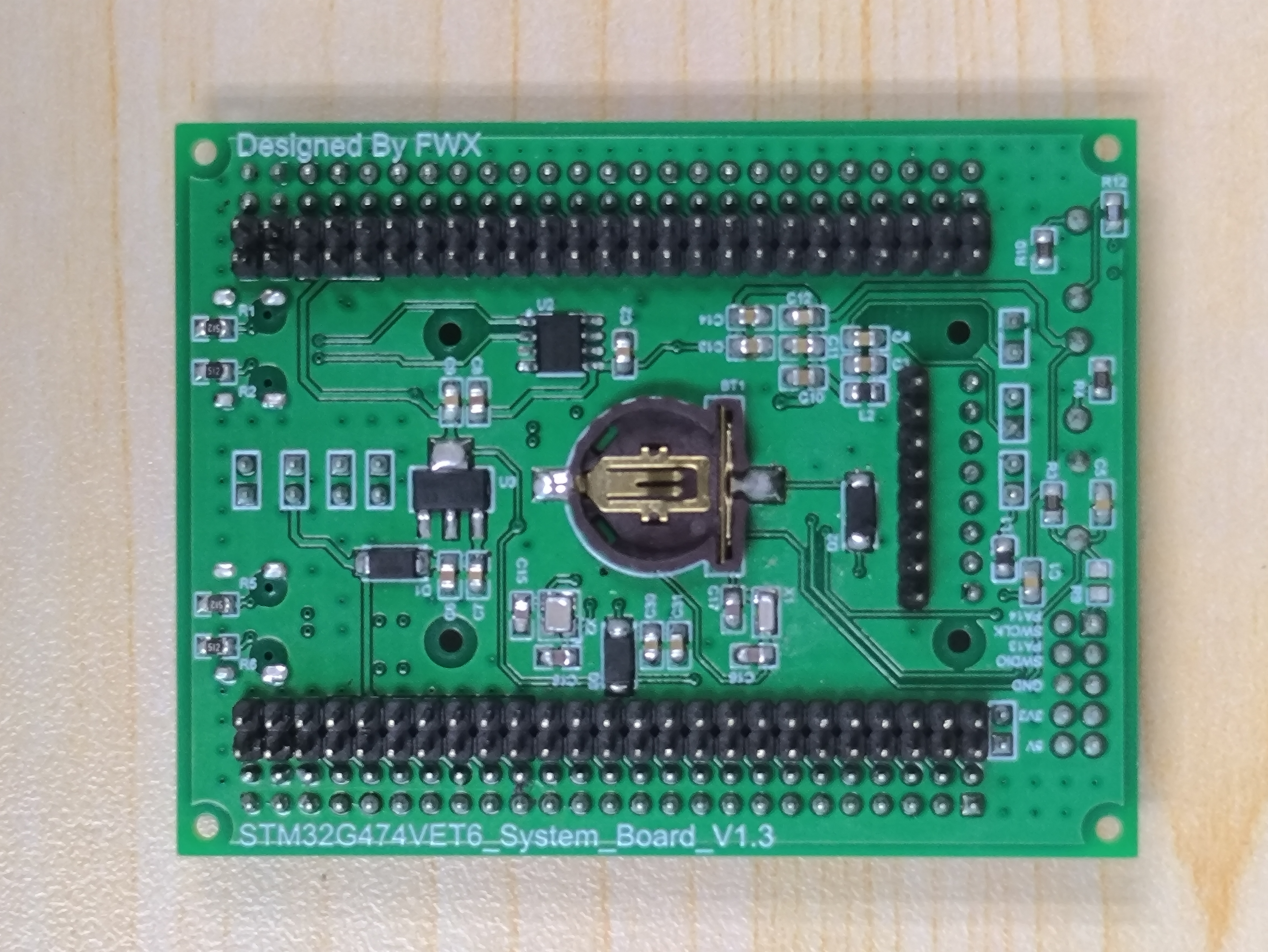

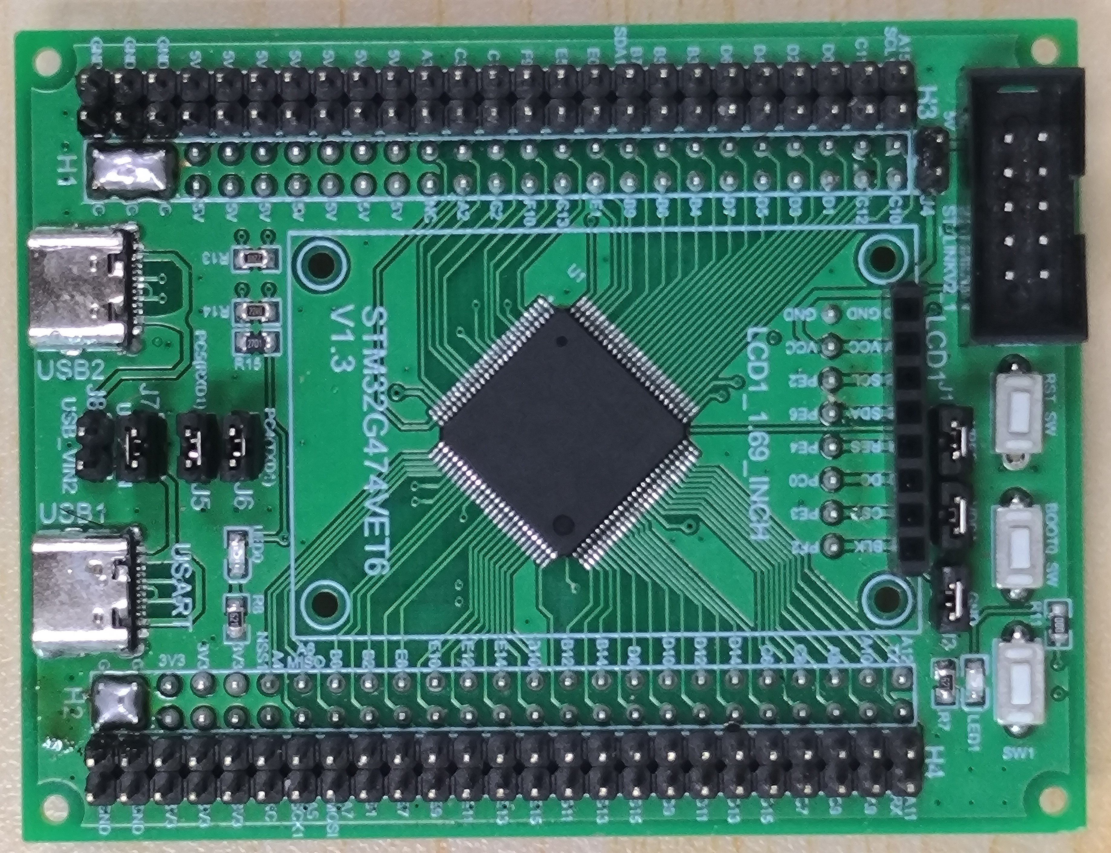

STM32G474VET6最小系统板V1.3实物图
图1:正面图
图2:反面图
