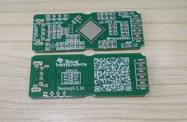

尝试修改官方电路,修改接口以及元件为常用器件,方便打板焊接贴片
简介:尝试修改官方电路,修改接口以及元件为常用器件,方便打板焊接贴片

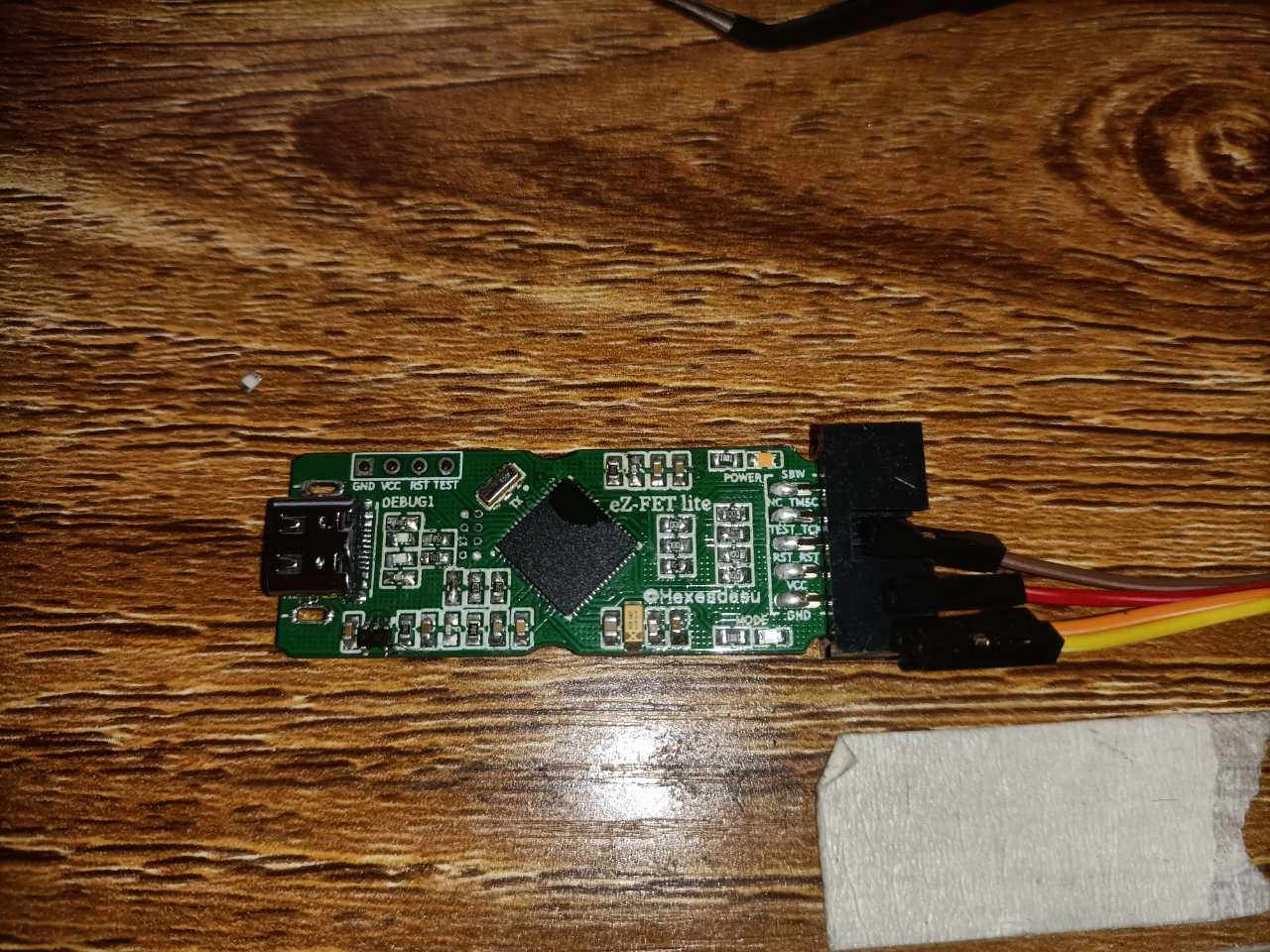

烧写步骤(同时也是launchpad板载ezfet固件恢复步骤):
STEP1:
    找一个可以烧写5528的烧写器,launchpad板载的Ez-FET或者FET430UIF都可以,按照标识连接到目标板上。
STEP2:
    电脑上安装UniFlash工具,下载 Ez-FET lite的资源包
STEP3:
    解压资源包,找到eZ-FET lite rev 1.10 Release Package\Firmware\EZFET_LITE_Rev1_1_BSL_1_1.txt这个固件文件,复制出来
STEP4:
    打开UniFlash,选择MSP430F5528芯片和连接器,连接器默认选第一个就行
STEP5:
    在Settings & Utilities页面找到Erase栏,点击Mass Erase,等待擦除完成
STEP6:
    在上面的Download栏勾选上Allow Read/Write/Erase access to BSL memory,回到Program页面
STEP7:
    在Flash Image(s)里选好刚才复制出来的固件,点击Load Image上载固件,等待提示上传成功
STEP8:
    拔掉烧录线,把目标板直接插到电脑上,电脑会有提示新设备插入的声音,但是设备管理器里看不到,不要慌
    打开CCS或者EnergiaIAR没测试过),随便选择一个程序上传,会提示需要更新固件,选择更新即可(Energia会自动更新),更新完了电脑就能看到两个串口设备了
STEP End:
    手头烧好的烧录器已经被人顺走了,所以这个教程是凭回忆写的,里面可能有一些缺少的步骤比如装驱动。
    如果以上步骤不成功的话,欢迎找我对线,目的是能让所有人都能做成功。
    我卡了将近两个月时间,最后才发现是驱动问题,脑壳疼。

2021年6月24日更新
全部元件贴上去了,能烧录进去固件,任务管理器也能看到两个com口,但是不能给目标板烧录,报vcc设置失败,找不到设备
打了官方的板子,在路上,看下是我买的5528有问题还是pcb画的有问题
板上有几个电容容量抄错了,已修正
精简官方设计为立创可贴元件,未验证
USB叠放设计来源:
J-Link OB_STM32F103 With CDC - 立创EDA开源硬件平台 (oshwhub.com)
老外的设计(然而找不到设计文件):
Custom EzFet Lite - Programmers and Debuggers - 43oh
DIY ez-FET lite…ghetto style | ssihla (wordpress.com)
板子打出来了,等待元件和钢网到位
