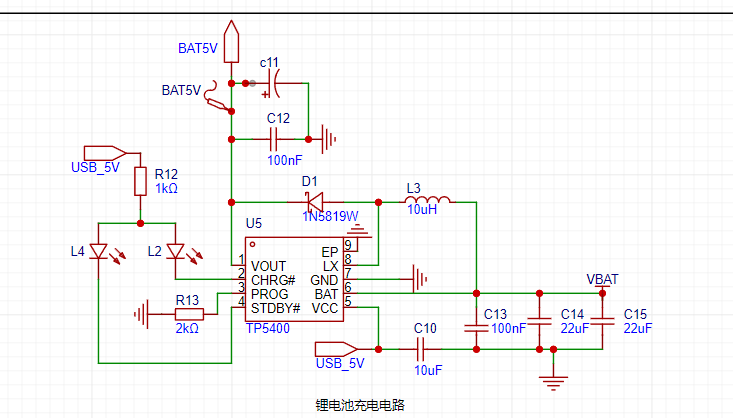

一个简单温湿度检测仪,通过SHT40传感器检测温湿度,用数码管显示,该项目采用3.7V锂电池和USB供电,可边冲边使用,具有锂电池防反接功能,本来还是想设计一个外壳的,但是光调电路就花费了一些时间,下班后时间也比较少,等后续有需要再做一个吧
*2、项目属性
该项目基于嘉立创温湿度训练营所给予的原理图,增加了3.7V锂电池充放电电路和USB锂电池切换电路和锂电池防反接电路
*3、硬件部分
充电实测3.7V的锂电池,可以充到4.1V左右,按照官方规格书,充电指示灯如下图所示,反正我是没等到充满的状态,可能要到达4.2V需要进行涓流充电,需要很长一段时间
锂电池充电电路中D1可以替换官方手册给的型号SS32,因为我手头只有1N5819所以就将就用了,实际上板测试也是可以使用的,1N5819电流可以承载1A,而SS32可以承载3A
L3电感尽量选用额定电流大于1A的电感,此次实际电路中使用的0603电感,因为额定电流只有200ma左右,导致无法升压而电感过热冒烟,后续更换成更大额定电流的电感解决问题,后续将在下个版本更新原理图和PCB封装
其次如果电感存在啸叫问题,可以更换更大感量的电感,从实物图可以看出我采用的是22UH的电感,实际测试并未出现啸叫,也可参考一下这位博主。
关于TP5400锂电池充放电一体模块 电感“尖叫”(升压Boost电路中 电感有可听见的高频振荡的问题探索与尝试改善)-CSDN博客
R13电阻可以根据自己所需充电电流进行更换
电压检测电路,实际测试经过电阻分压后的电压会比运算的理论电压低0.2V左右,本人猜想可能是由于采集的不是电池的正极,采集的是经过防反接电路的后端正极,而后端电路又有锂电池充放电电路,可能影响到了电压
不过也仅仅是猜测,后续可能会拆掉锂电池充电电路进行验证。
切换电路中,红框的部分的电路是一个电池防过放电路,原理是根据电池分压,去控制MOS管,来控制BAT5V的通断,但是实际测试,电池被过放到1.8V左右,设想的保护电压是3V,可实际完全没作用,后续可能会采用软件检测方式来防止过放。
其次关于适用LM1117稳压的问题,由于LM1117压差为1.2V左右,如果光靠锂电池3.7V是无法进行电压转换的,需要对3.7V升压到5V左右才能满足LM1117压差,后续版本考虑换成低压差的线性稳压元器件
