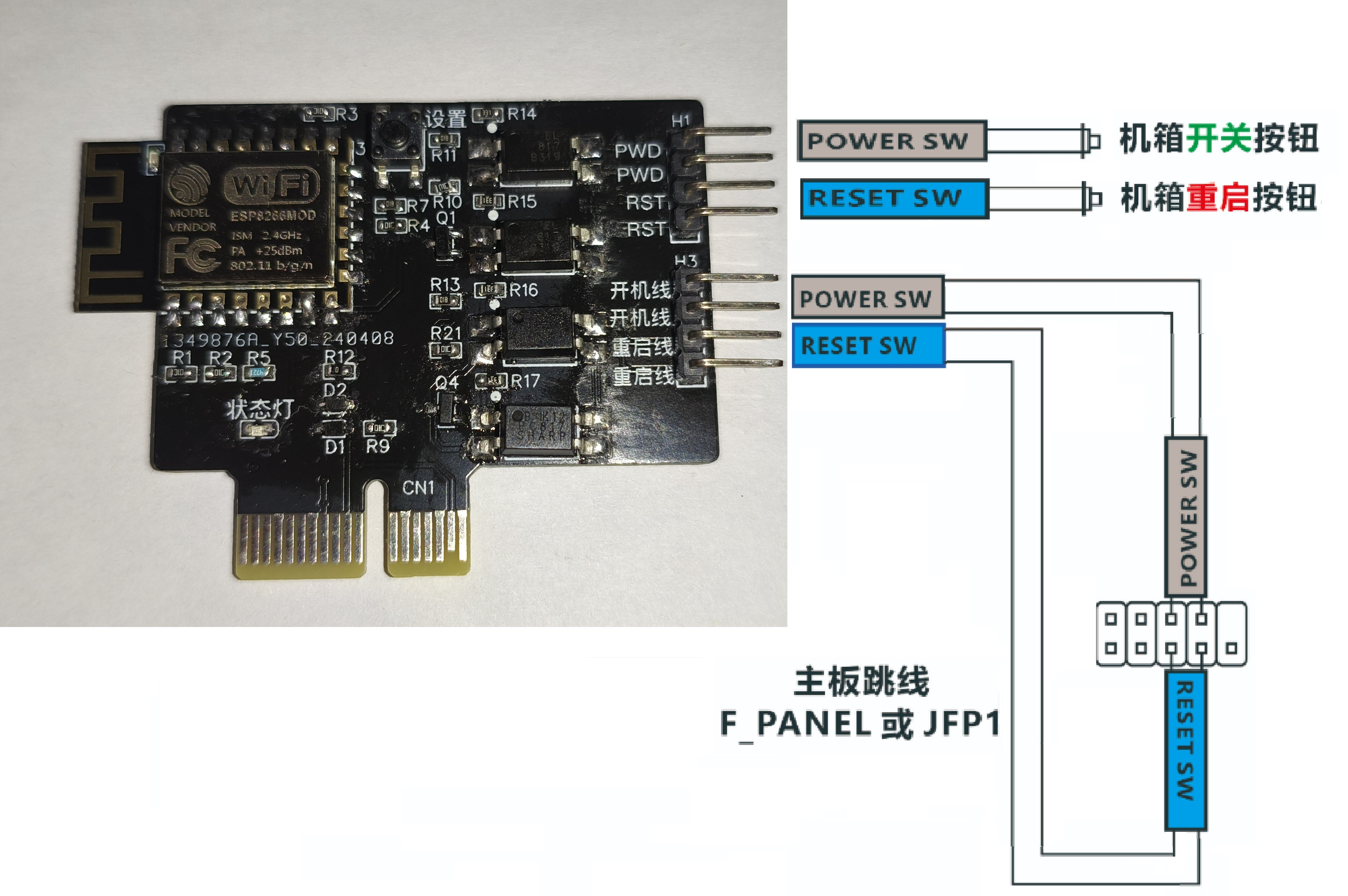

原理解析(硬件说明)
硬件版本:V2.0.0
输出引脚: IO4:POWER_SW IO5:RESERT GPIO12: led
输入引脚: IO0: 外部按键,用于设置配网等 GPIO13: 检测开机状态

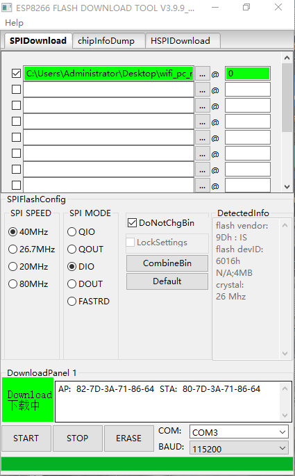

烧录流程
使用flash_download_tool进行固件烧录(https://dl.espressif.com/public/flash_download_tool.zip)
图1:烧录中图片
图2:烧录完成图片
实物图
图1:实物图

接线示意图
以A1-mini为例子,其他型号接线也是同理,接线图如下

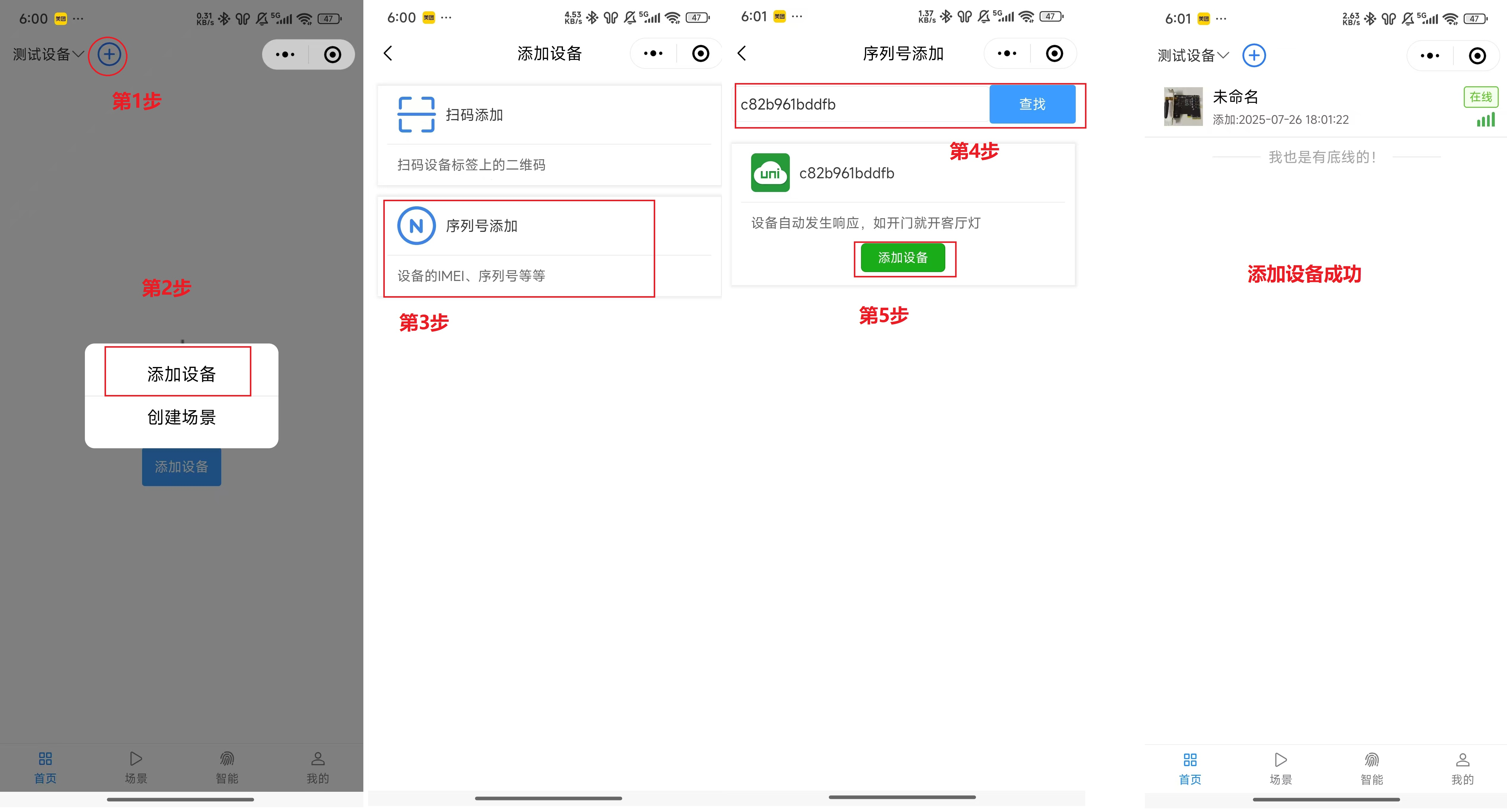

小程序添加设备
打开微信->搜索“小李子科技”小程序(也可以微信扫一扫硬件底部丝印打开),进行下图操作即可完成设备的添加,如果没有账号,请先注册账号在进行设备添加

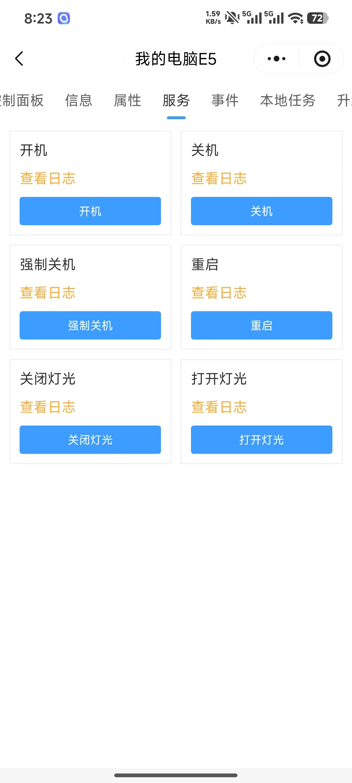

操作界面
服务、属性以及事件通知
