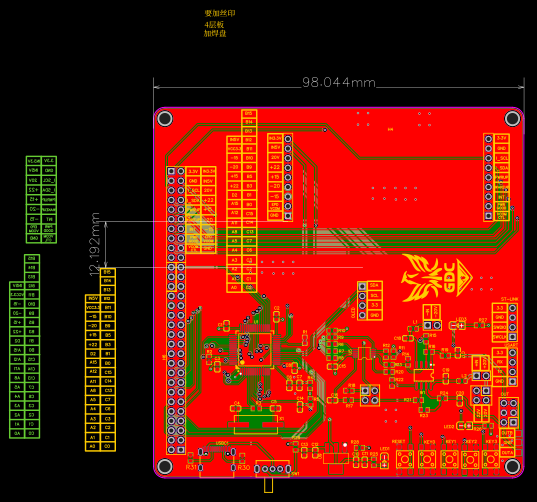

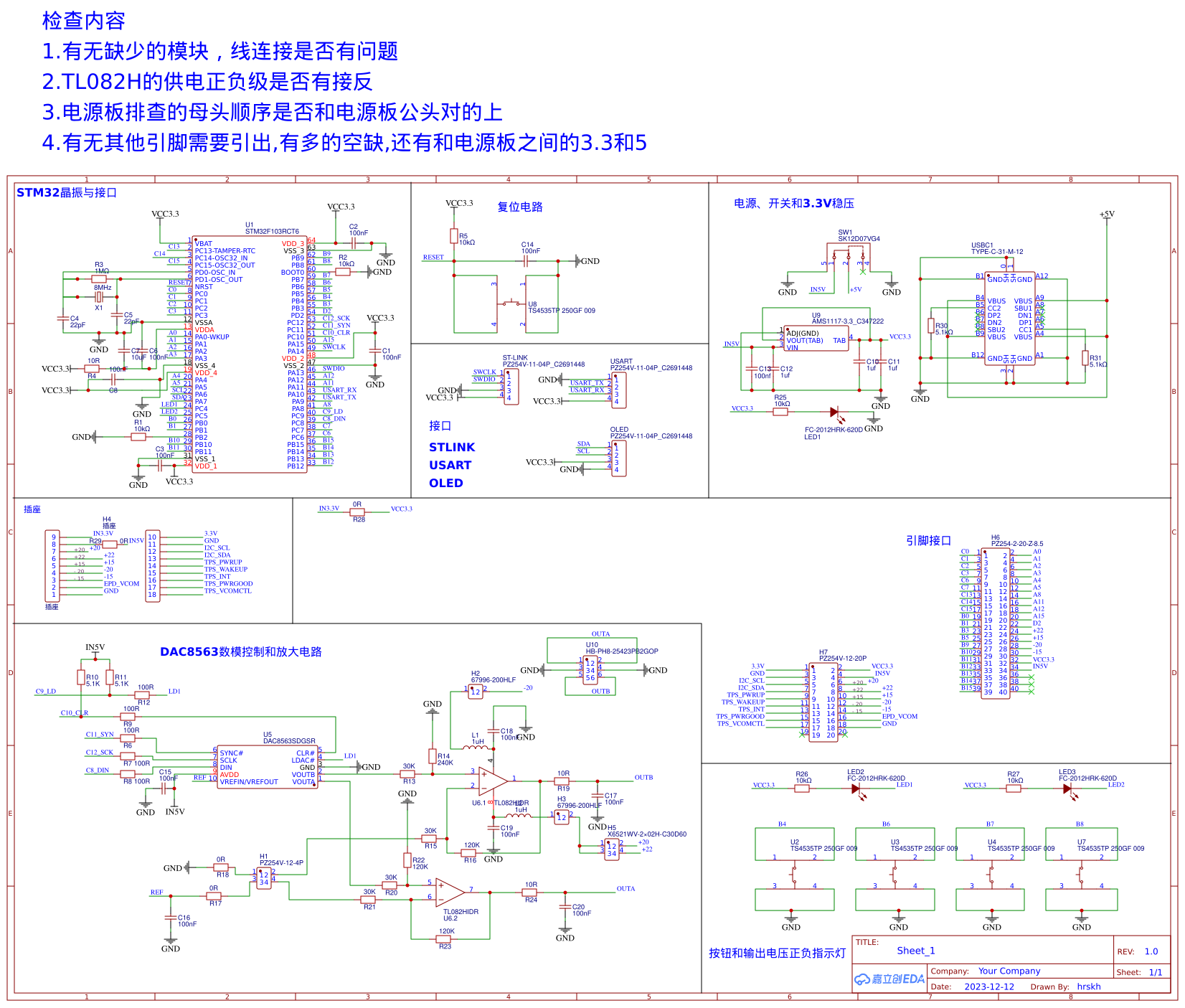

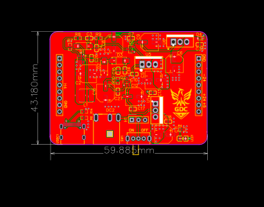

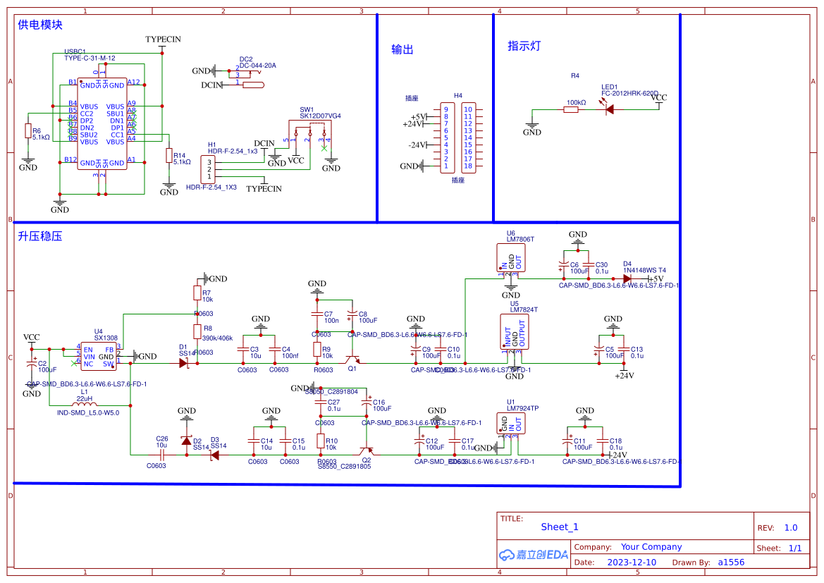

该电源板由两个板组成,分别是电源板和控制底板,电源板为控制底板提供**±20V**和**5V**的电压,底板使用STM32实现控制、DAC8563芯片电路与TL082HIDR的电压运放电路。
简介:该电源板由两个板组成,分别是电源板和控制底板,电源板为控制底板提供**±20V**和**5V**的电压,底板使用STM32实现控制、DAC8563芯片电路与TL082HIDR的电压运放电路。
创建时间:2024-12-01 20:31:06更新时间:2024-12-02 10:58:09
本电源由控制模块,数据转换模块,放大电路模块和供电模块组成。用按键控制STM32给数模转换模块的控制信号,数模转换模块输出的电压信号经放大电路模块后实现电压值可实现-20V~+20V可调的电压输出,且输出电压信息在显示模块显示与按键控制。
