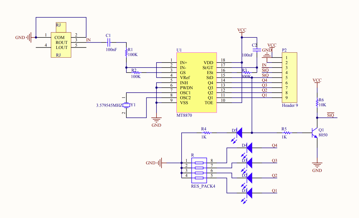

2.MT8870模块
图2-1  MT8870-dtmf-解码模块原理图

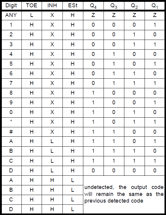

                                          图2-2  MT8870-dtmf-解码表

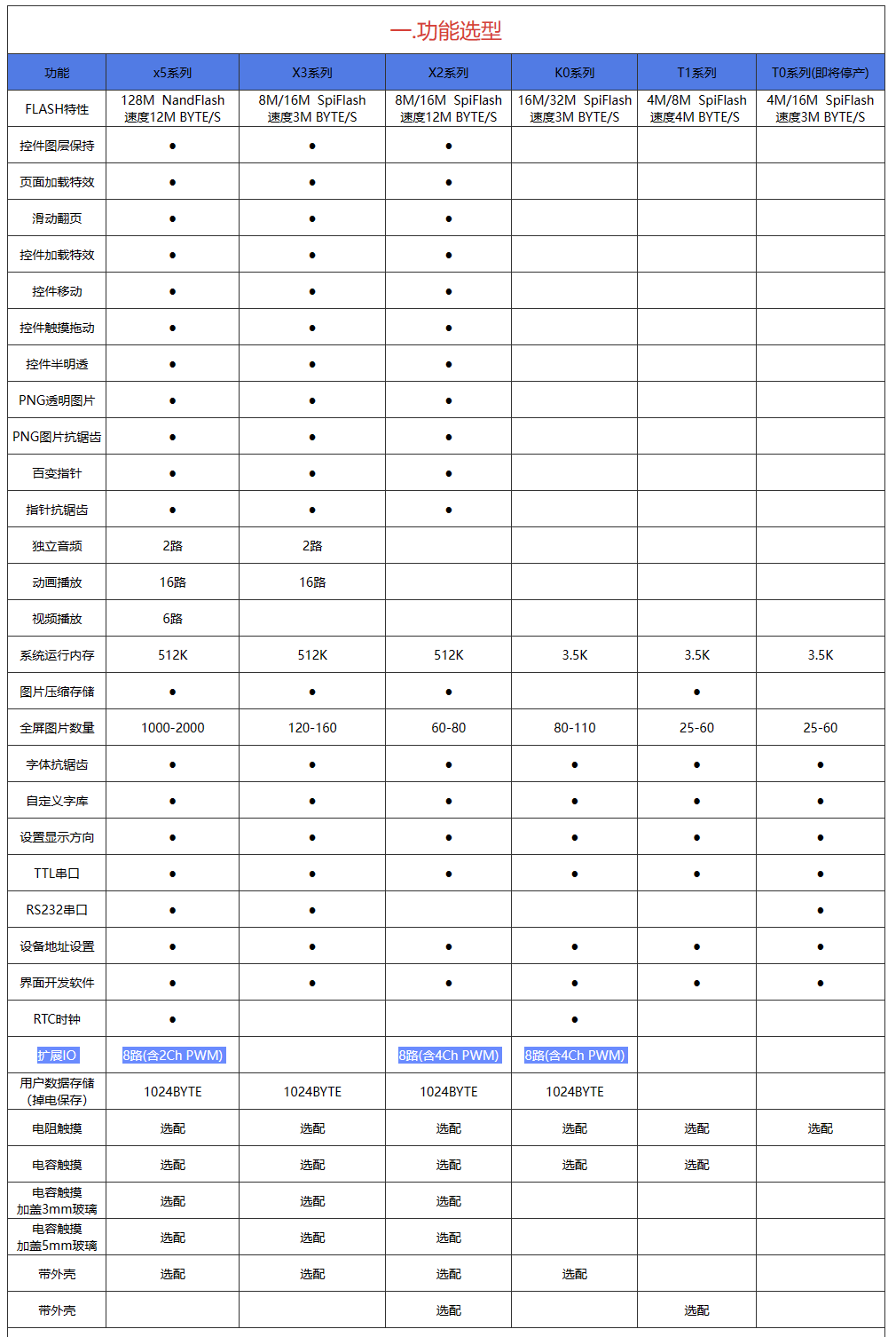

3.串口屏
采用淘晶驰7寸串口屏

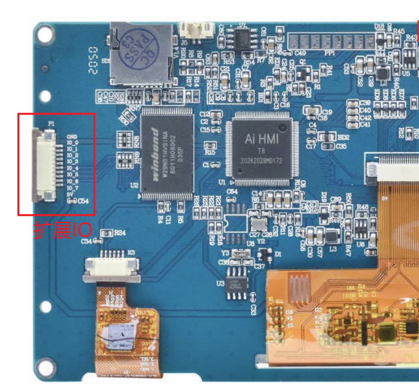

或者用淘晶驰其它带扩展IO屏幕
                                            图3-1  扩展IO
                               图3-2  淘晶驰功能选型表
也可以用一个esp8266开发板+淘晶驰最便宜的串口屏(无扩展IO)
  • 这种方法串口屏只作为显示设备,数据解析在esp8266上

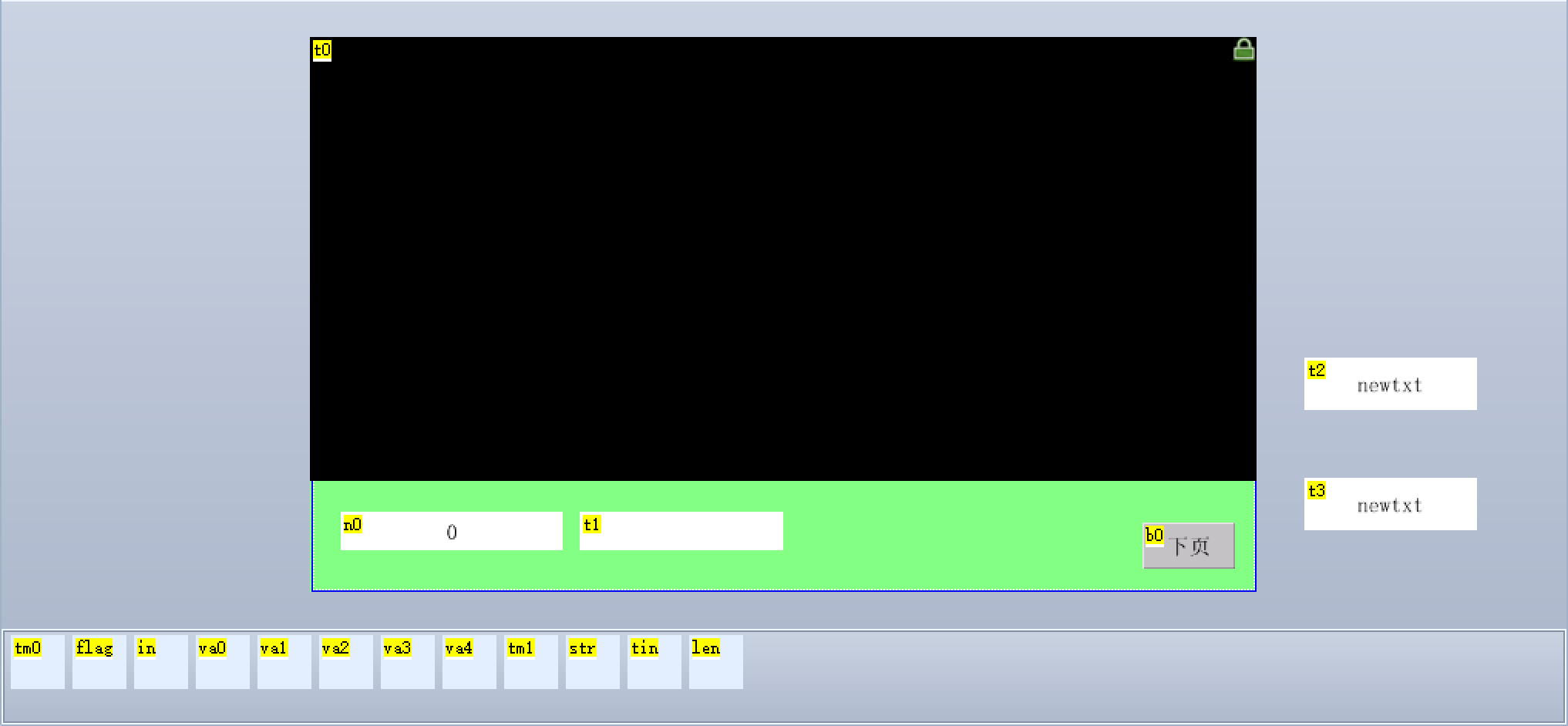

4.代码部分
这里用到的代码很简单
主要是在屏幕显示满时,需要删除最上面一条数据,实现自动滚动
spstr t0.txt,t2.txt,"\r",0
spstr t0.txt,t3.txt,"\r",16
strlen t2.txt,len.val
if(t3.txt!="")
    len.val+=2
    substr t0.txt,t0.txt,len.val,500
                                            图4-1  串口屏页面

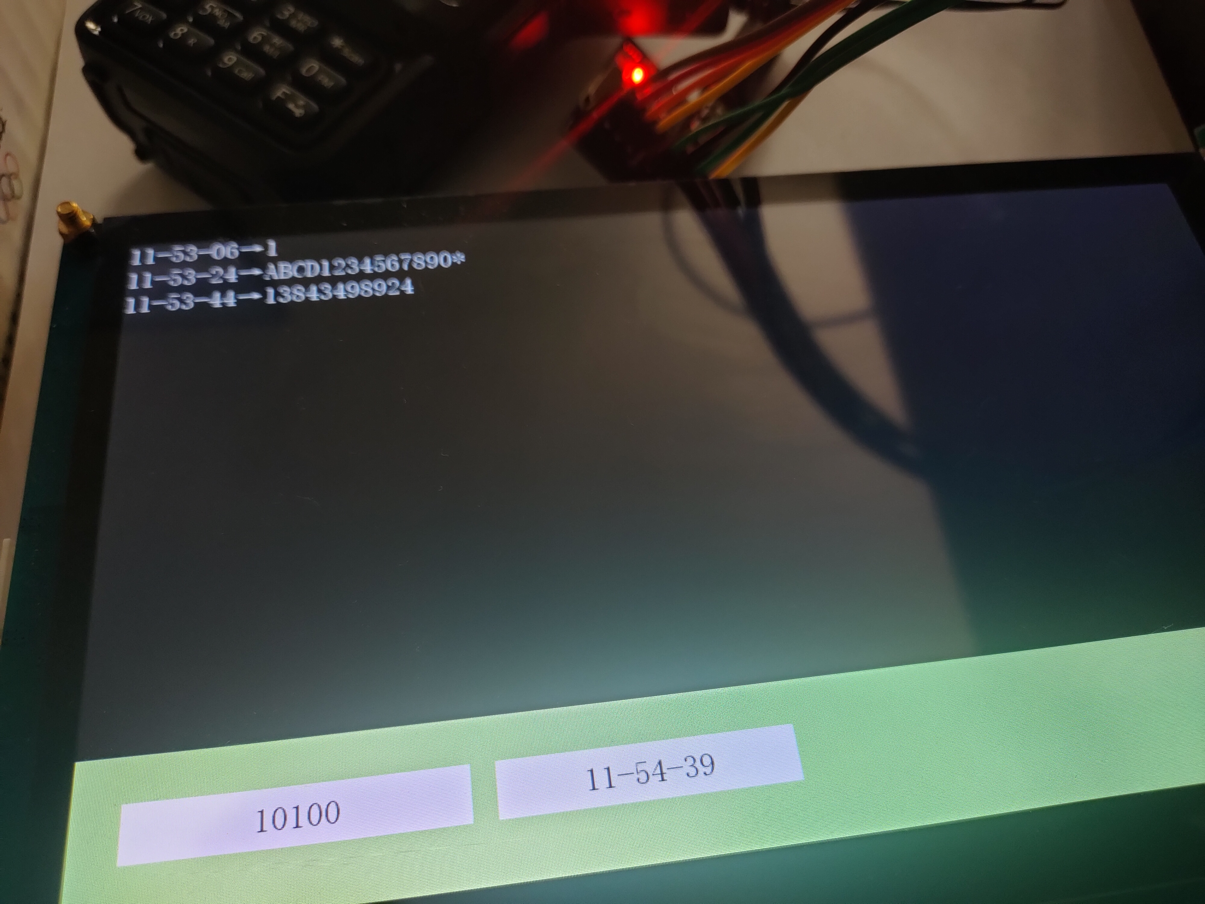

5.成品
