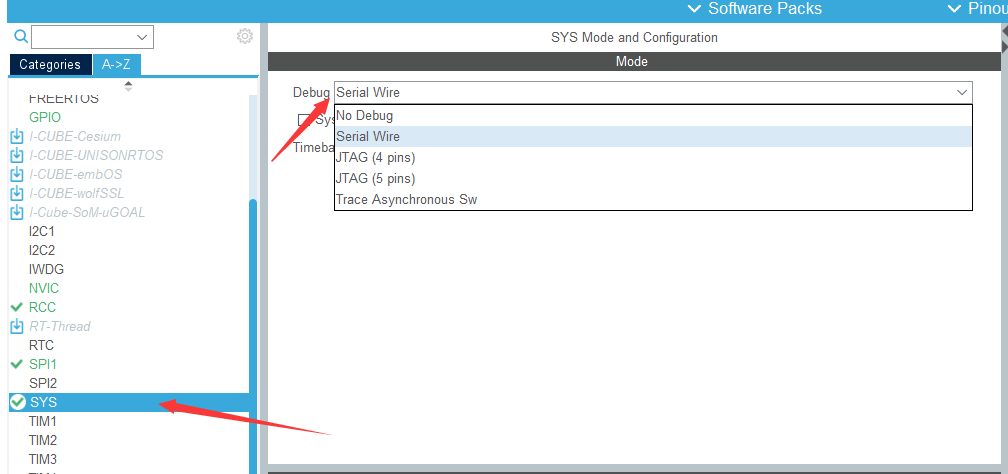

驱动
这里提供一个STM32驱动程序

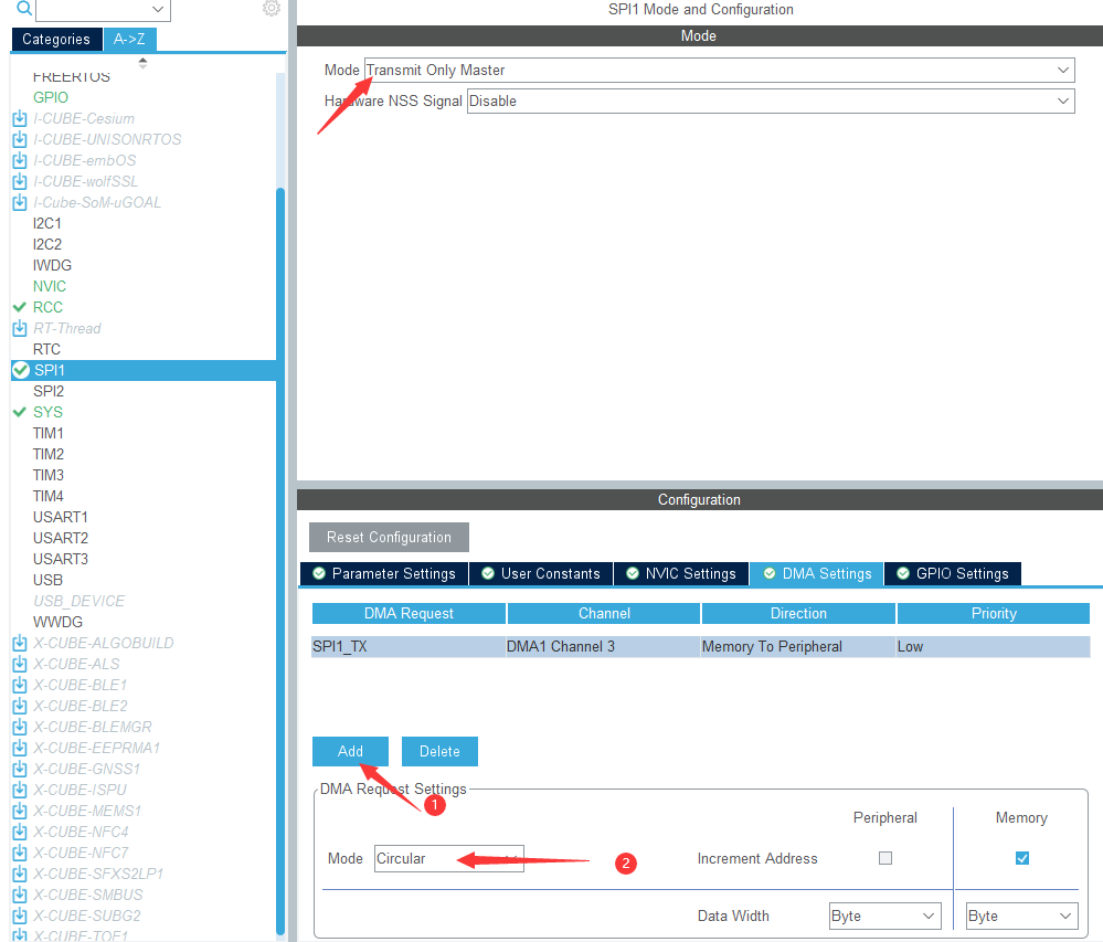

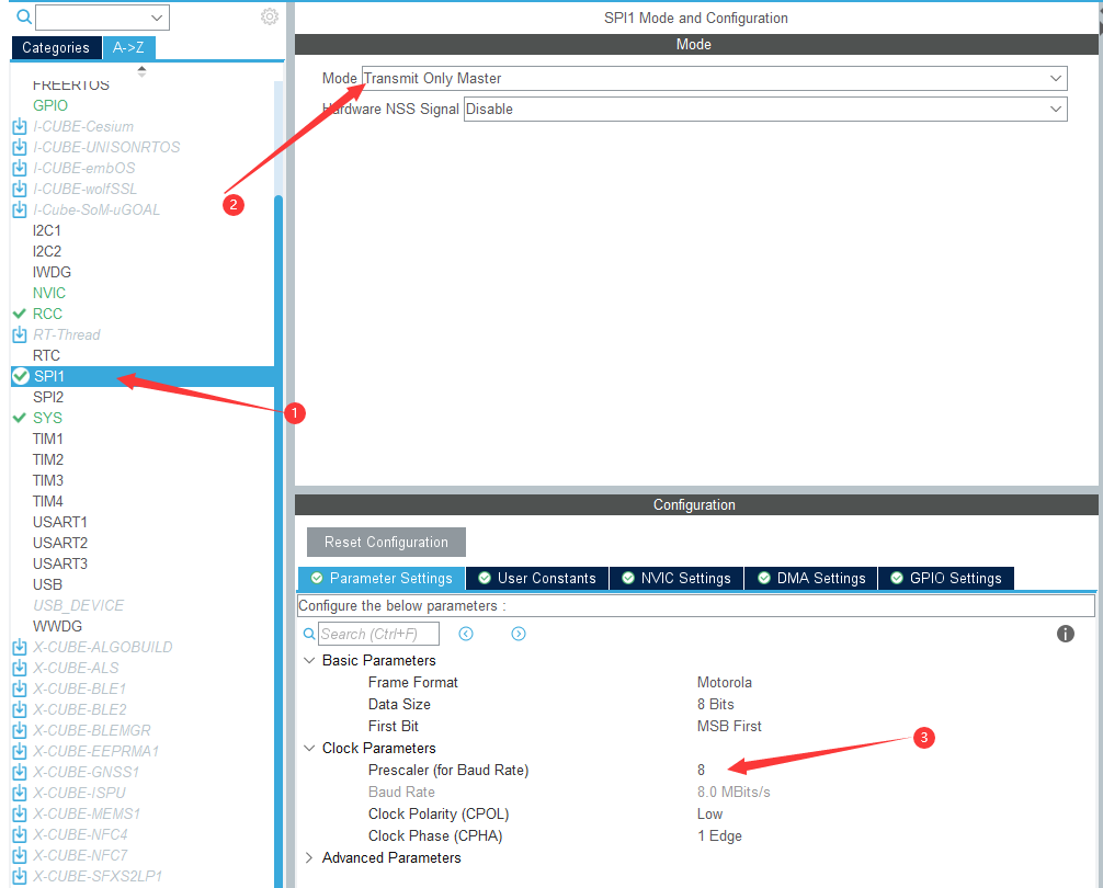

使用SPI+DMA的驱动方式。

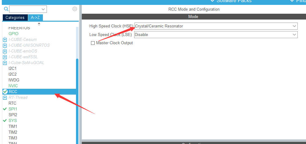

设置RCC
设置sys

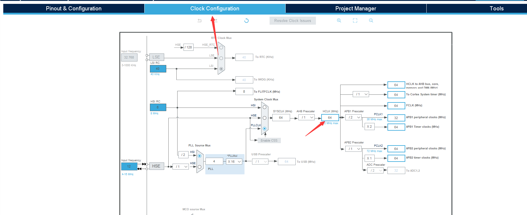

设置频率
输入64一直回车即可

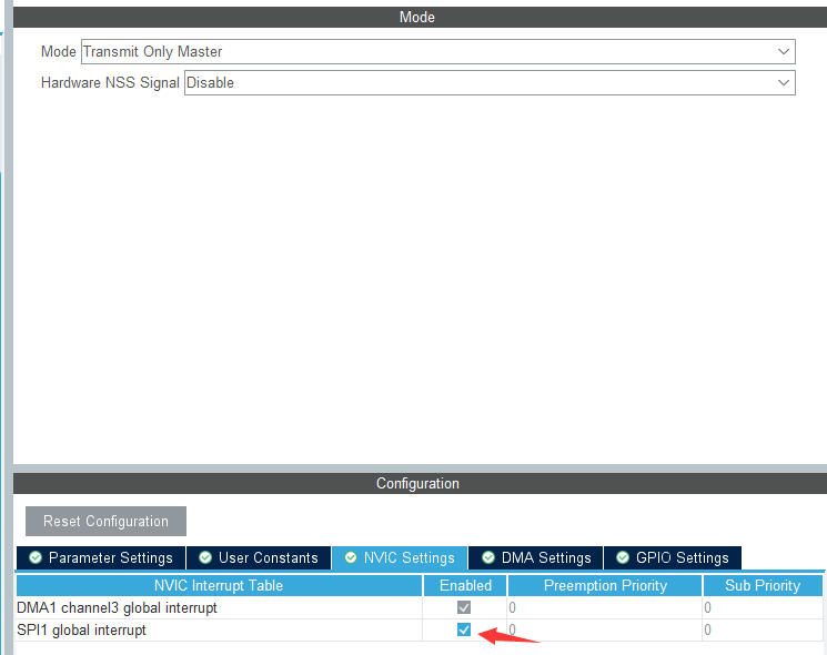

设置SPI
