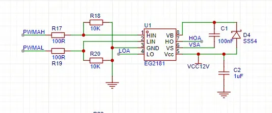

EG2181桥驱,驱动mos管,上下桥臂。

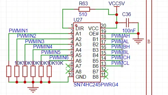

74HC245对pwm进行隔离保护。

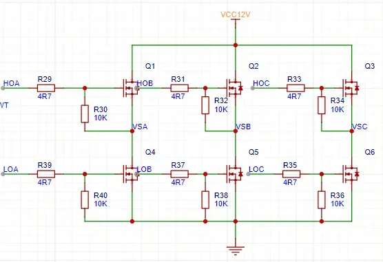

三相全桥对应无刷电机的ABC相。

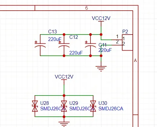

TVS管和大电容,免受高电压瞬变损坏的组件,急停急转会有反电动势,之前没焊接电容导致烧隔离芯片。

大家可以尝试自己去进行MOS选型,我这个MOS选的不是特别号,内阻9mΩ,可以尝试更换别的MOS。
