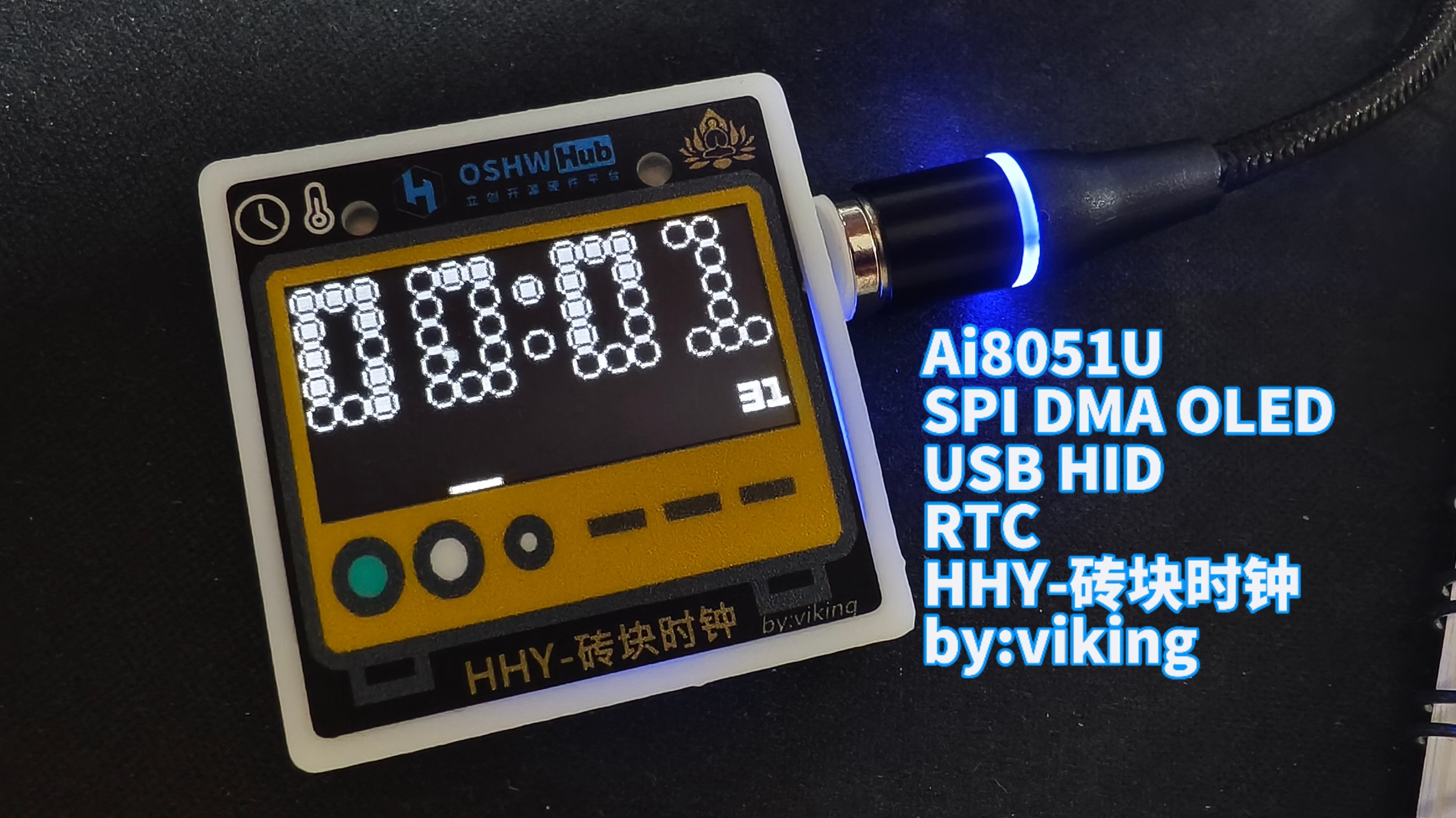

砖块时钟是一款创新的OLED 128x64自动打砖块时钟,采用Ai8051U微控制器,通过SPI DMA实现高刷新率,通过USB HID可以控制小球移动和同步本地时间。
简介:砖块时钟是一款创新的OLED 128x64自动打砖块时钟,采用Ai8051U微控制器,通过SPI DMA实现高刷新率,通过USB HID可以控制小球移动和同步本地时间。
基于Ai8051U开源创意电子设计大赛
CC BY-NC-SA 4.0
创建时间:2024-10-25 01:00:20更新时间:2024-12-18 11:49:04
硬件设计
  • 微控制器:Ai8051U 非常方便好用
    • SPI DMA:高刷新率
    • USB HID:免驱直接PC端控制
    • RTC:内部集成RTC(年月日时分秒...)
    • USB仿真下载
  • 显示屏:OLED 128x64 1.3寸 SSD1306
  • 供电:USB Type-C 5V
游戏机制
  • 砖块:时间以实时的时、分和“:”构成,形成独特的游戏砖块。
  • 击打反弹:小球击中底部木板、实心砖块或边框后可反弹。
