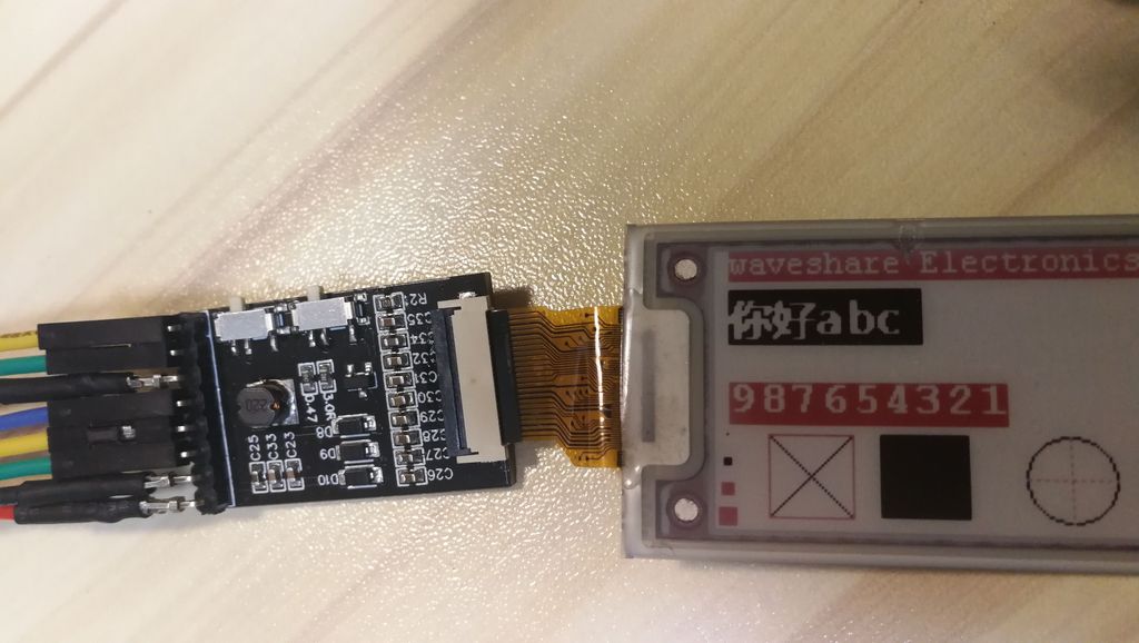

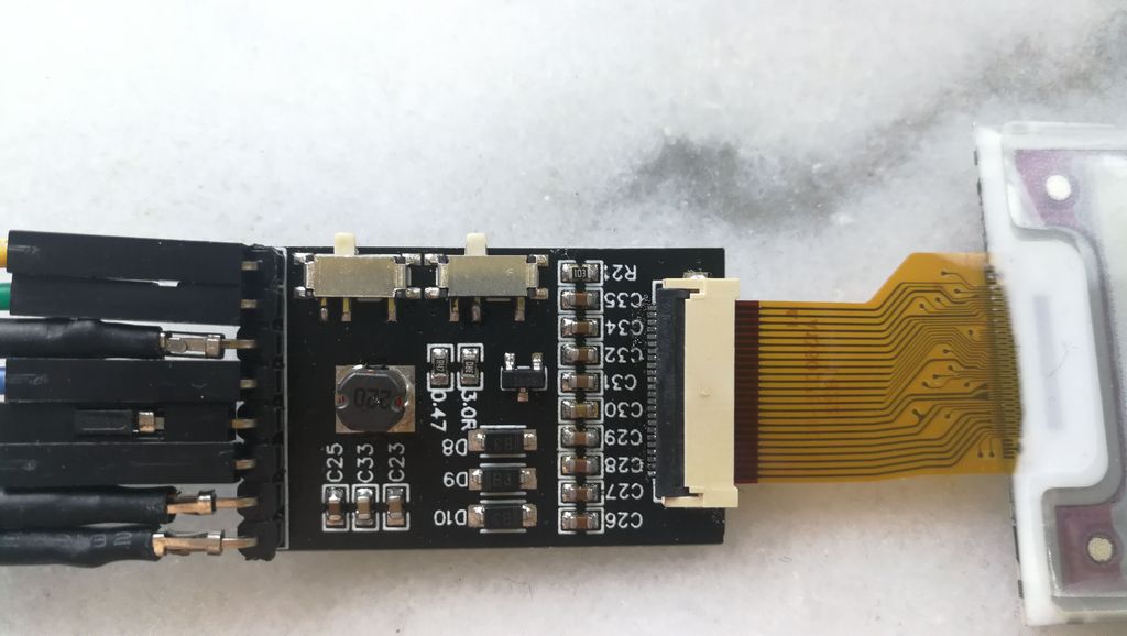

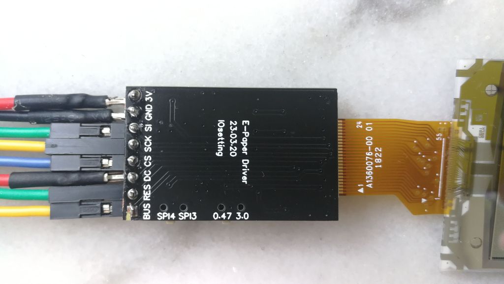

24pin 墨水屏通用转接板, 已经打板验证, 前插后掀后翻盖支持正反面, 支持SPI3/SPI4切换, 支持0.47R/3.0R切换
简介:24pin 墨水屏通用转接板, 已经打板验证, 前插后掀后翻盖支持正反面, 支持SPI3/SPI4切换, 支持0.47R/3.0R切换
创建时间:2023-03-26 01:28:39更新时间:2023-03-27 09:49:24
墨水屏通用转接板
已经打板验证
  • 24pin 前插后掀, 后翻盖支持正反面
  • 支持SPI3/SPI4切换,
  • 支持0.47R/3.0R切换
  • 电感焊盘为CD43, 如果嫌太厚可以换成小一号尺寸

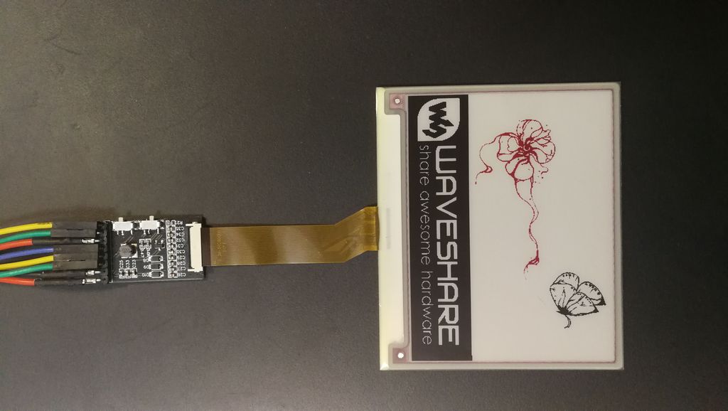

演示
使用AIR32F103(兼容STM32F103), 示例代码地址
GitHub: https://github.com/IOsetting/air32f103-template/tree/master/Examples/NonFreeRTOS/SPI/Waveshare_1N54_E-Paper
移植后的微雪驱动位于: https://github.com/IOsetting/air32f103-template/tree/master/Libraries/EPaper
