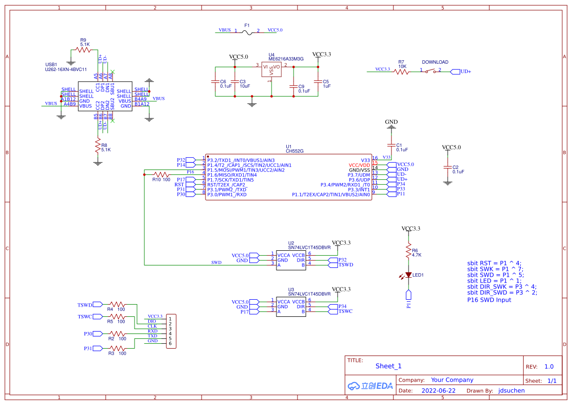

基于CH552G的DAPLink调试器,DAP v2版本,使用WINUSB协议
简介:基于CH552G的DAPLink调试器,DAP v2版本,使用WINUSB协议
创建时间:2022-06-22 21:34:00更新时间:2023-09-25 10:55:41
固件基于下面两个开源项目修改而来,感谢两位大佬分享
开源CH551/2实现的汇编优化高速DAP-Link (CMSIS-DAP v2)
Tiny-DAPLink:开源CH552实现的CMSIS-DAP v2升级版
原版固件用下来,OpenOCD连接有问题,这两天有空把固件改下了,
现在STM32CubeIDE下通过OpenOCD可以正常调试
直接通过OpenOCD正常烧录
CH552固件刷入说明:
打开WCHISPTool软件,按住板子按键接入USB,如下图,选择好固件文件后,点击下载
注意事项:
SWDIO和SWCLK通过SN74LVC1T45DBVR转换,是3.3V电平,
串口TX,RX是5V电平(CH522是5V供电才能24Mhz)
