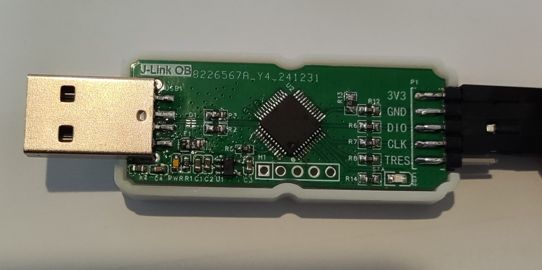

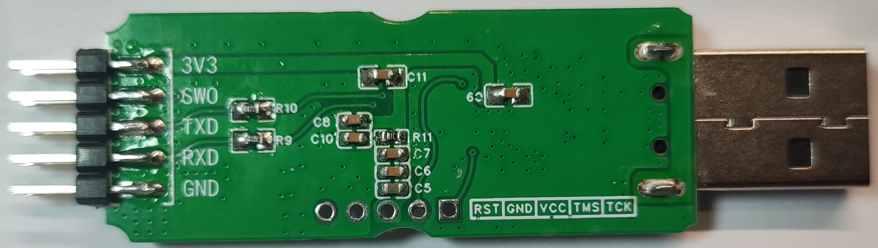

J-Link OB 开发板改进型
PCB
Top view
Bottom view

优化原理图与器件布局;
优化PCB走线、过孔、图标、符号、Logo等;

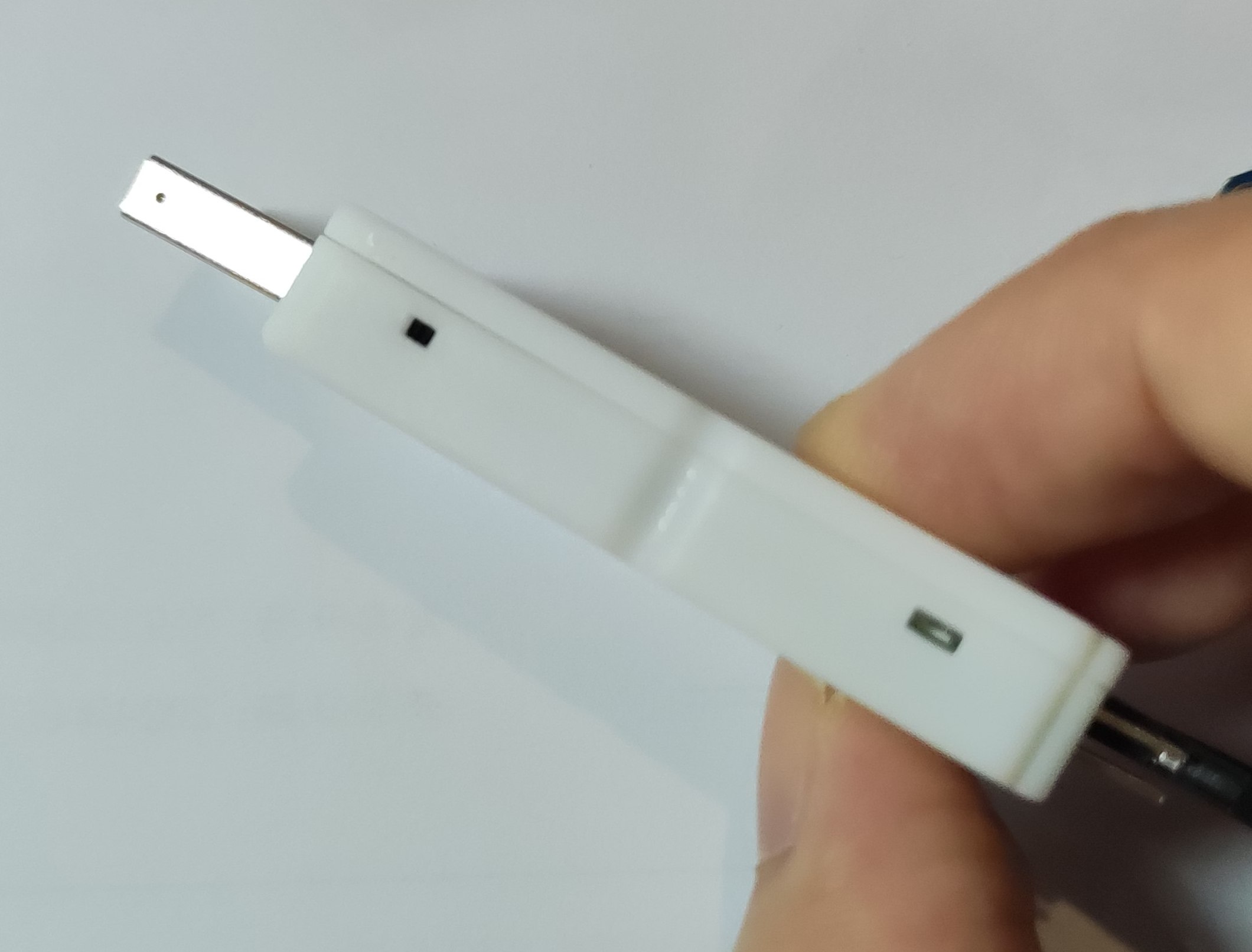

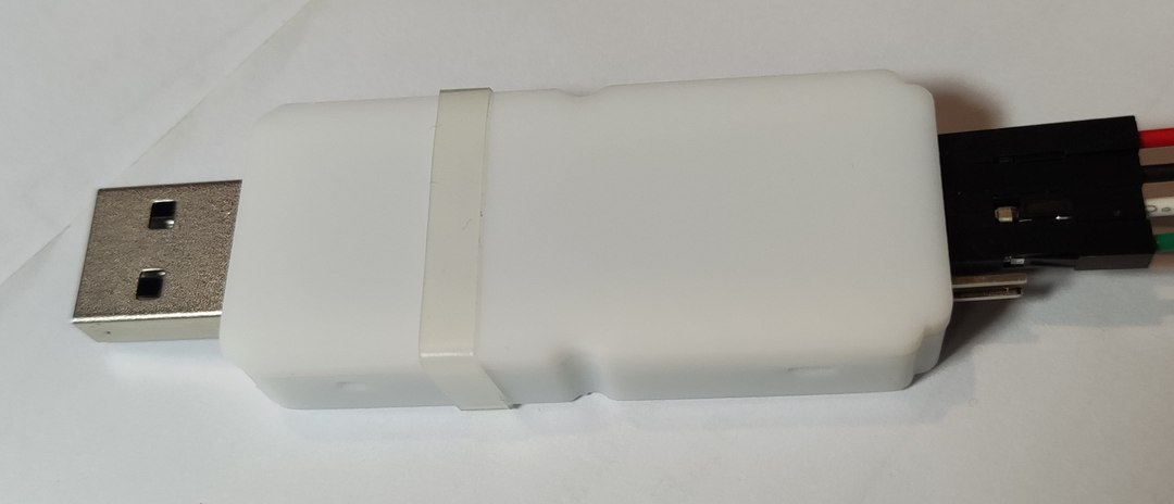

1.新增3D外壳;
2.外壳打印文件见附件。

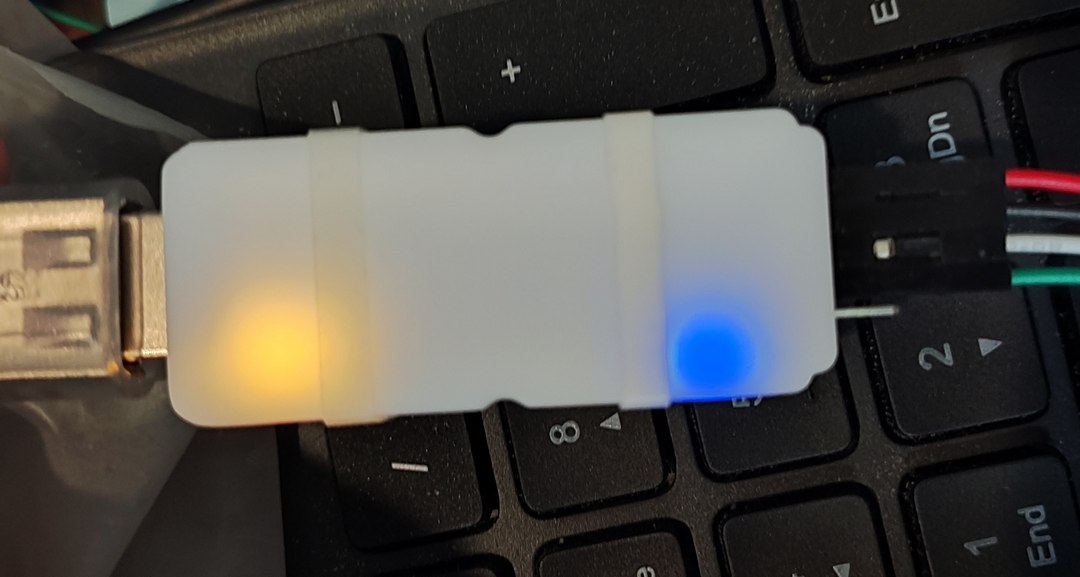

整体效果(使用橡皮筋固定,便于拆卸调整)
侧面透光孔
上电效果

1.PCB增加 Boot0 触点,便于 DFU 模式烧录程序;
2.铺铜优化为网格状,提升外观和手感。
