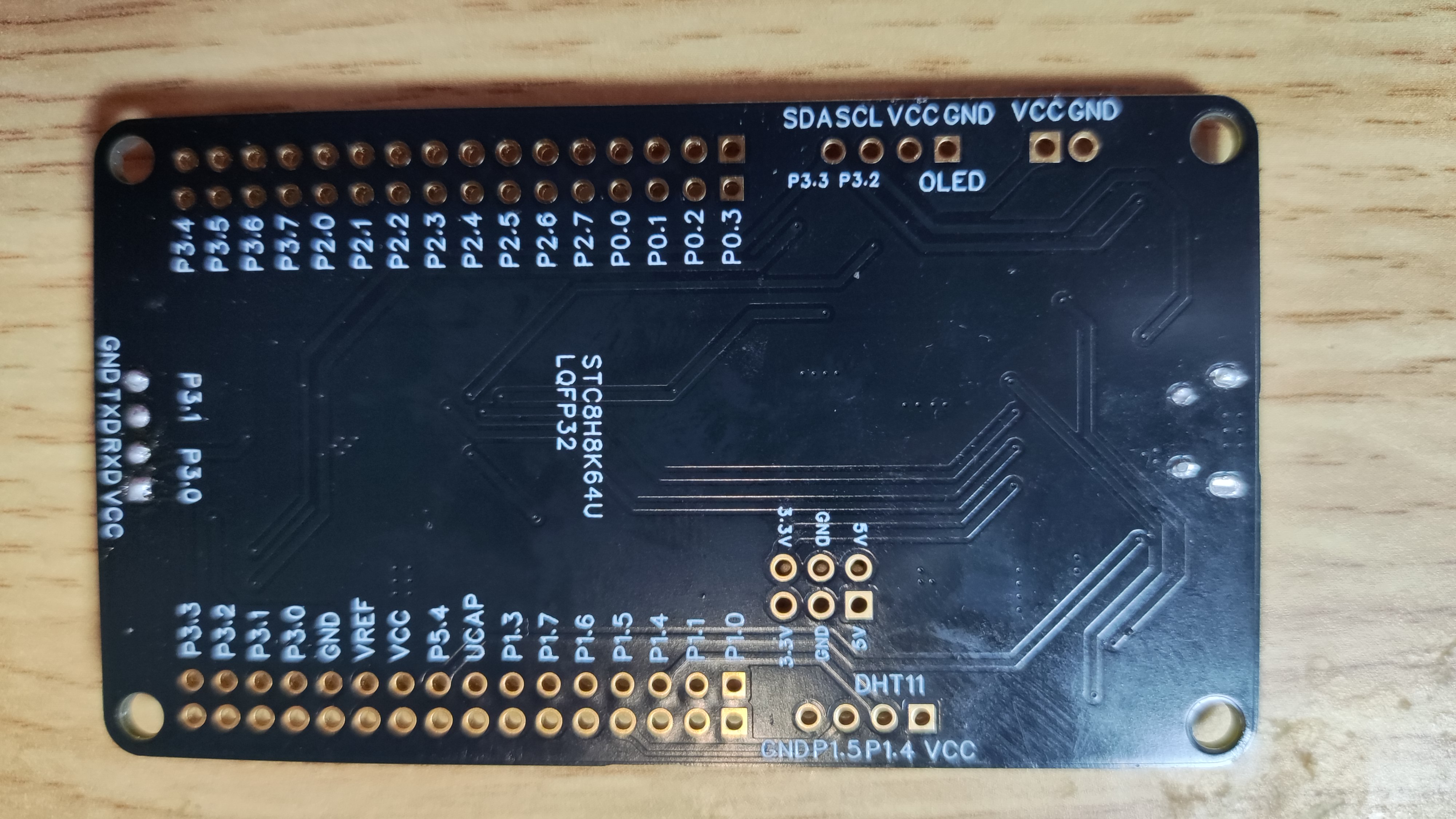

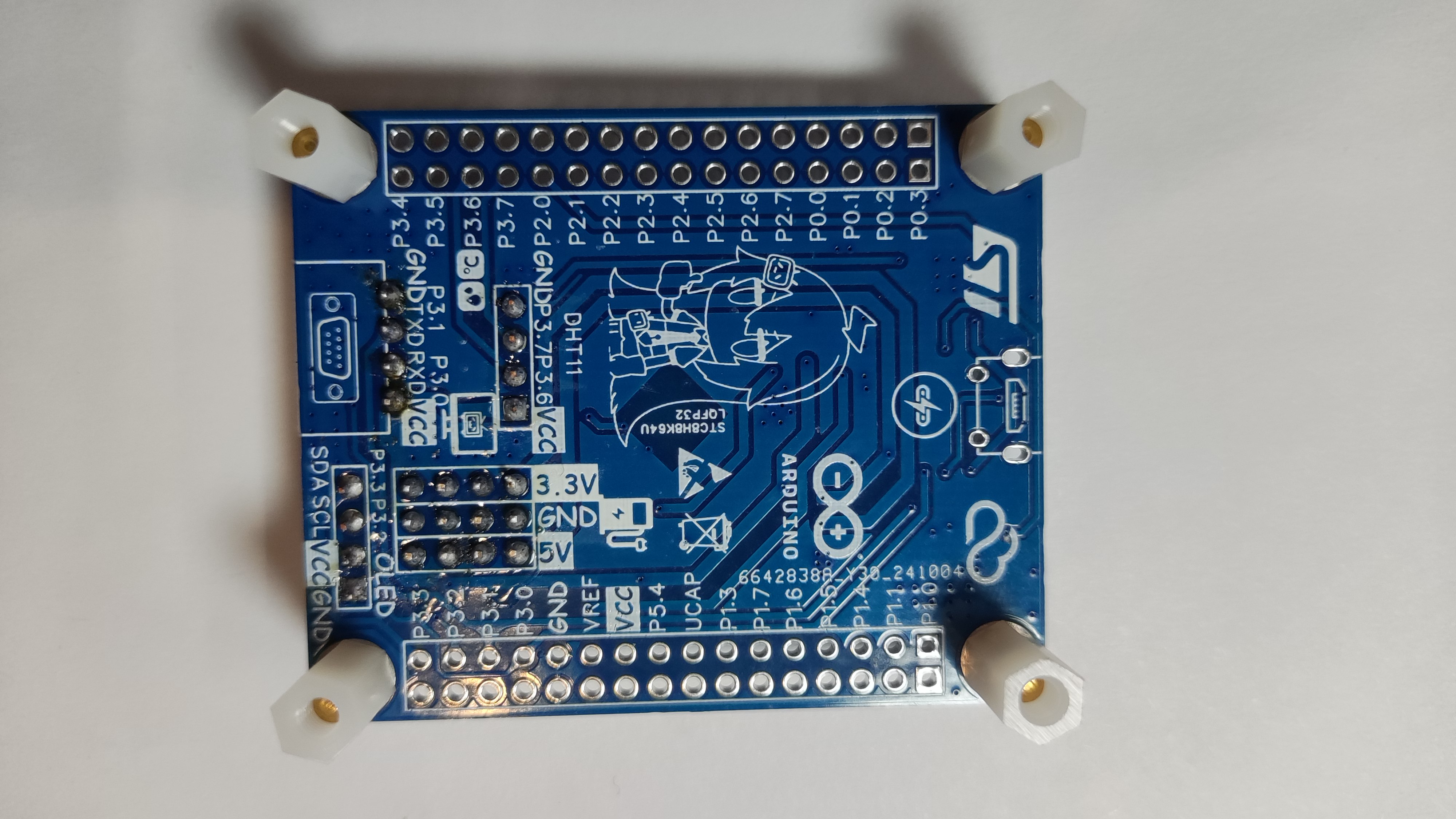

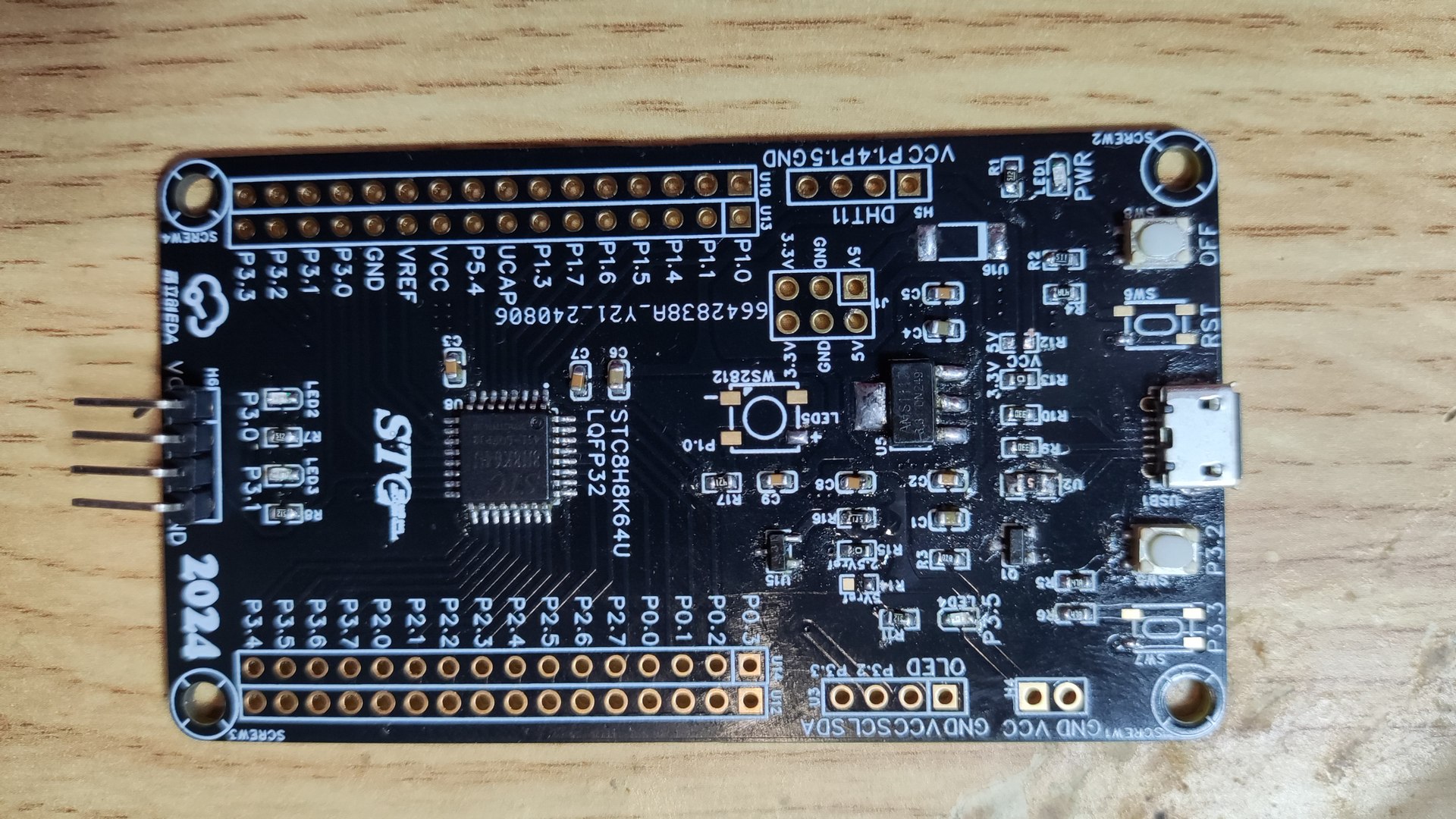

设计了一款基于 STC8H8K64U 封装为 LQFP32 的环境温湿度监测器。该项目的功能包括且不限于芯片的IO接口全部引出(便于二次开发)、串口引出、IIC OLED 4线引出、温湿度传感器DHT20引脚对应的接口引出、串口通信指示LED、P3.5引脚LED测试、USB程序下载(P3.2接地按键、OFF按键)等。

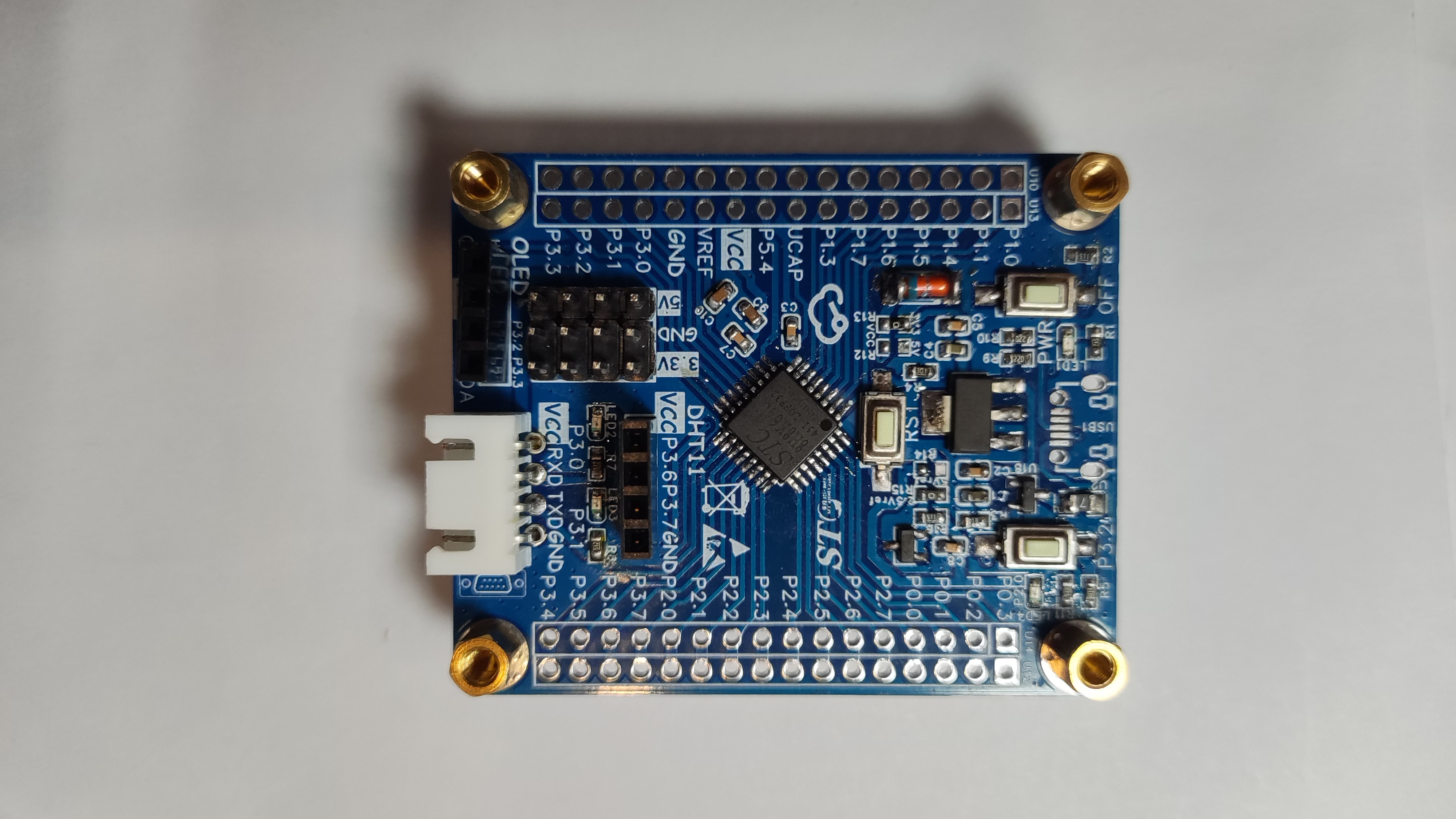

===========2024年10月11日更新 v2.0 =================
1.优化元件布局,精简体积
2.增加电源输出接口
3.优化串口通信接口
开发板正反面效果如下

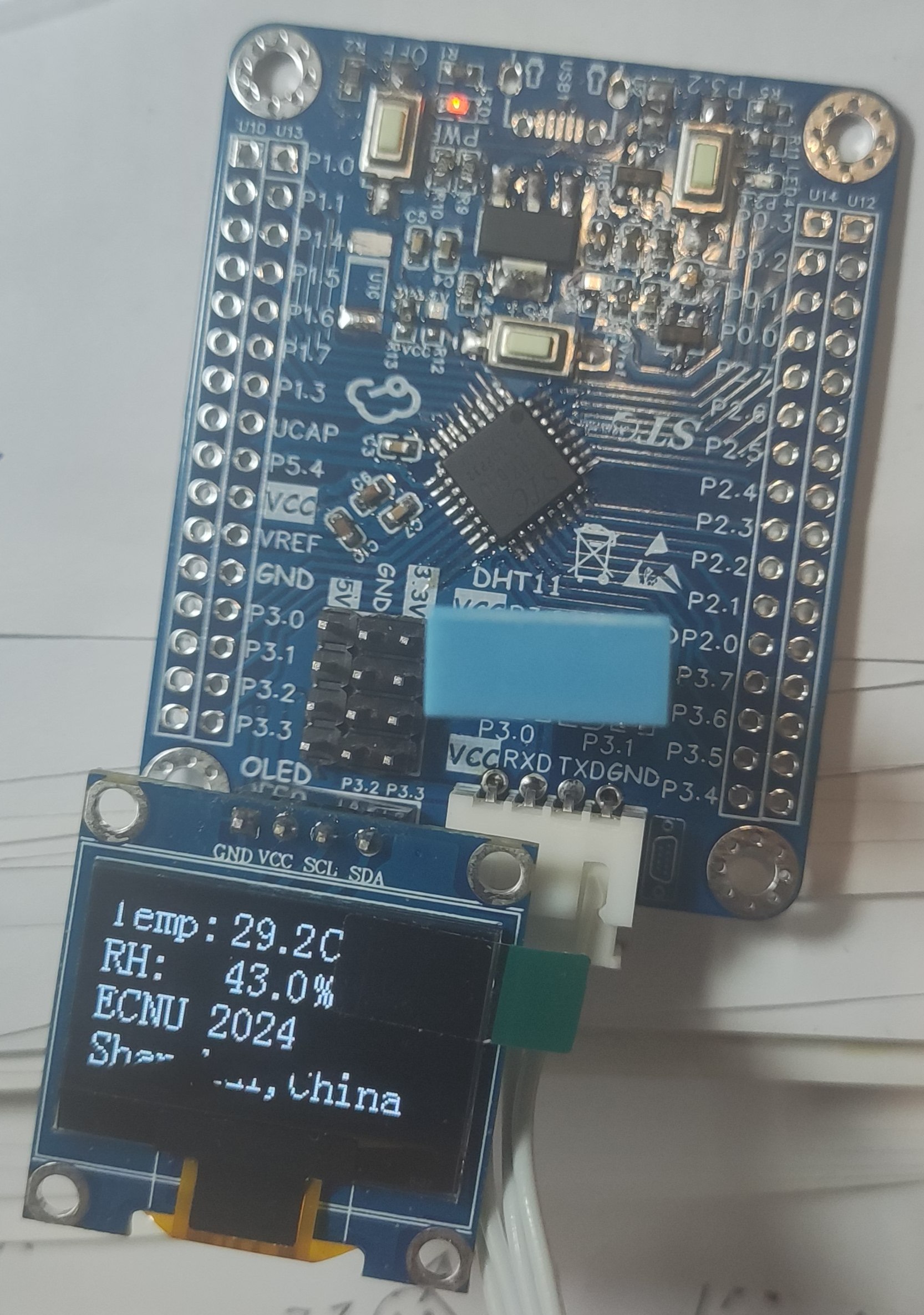

下载程序,并通过 DHT11 获取当前环境温湿度信息,由 IIC OLED 显示
