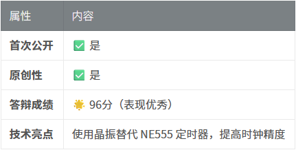

得分:96 / 表现优秀

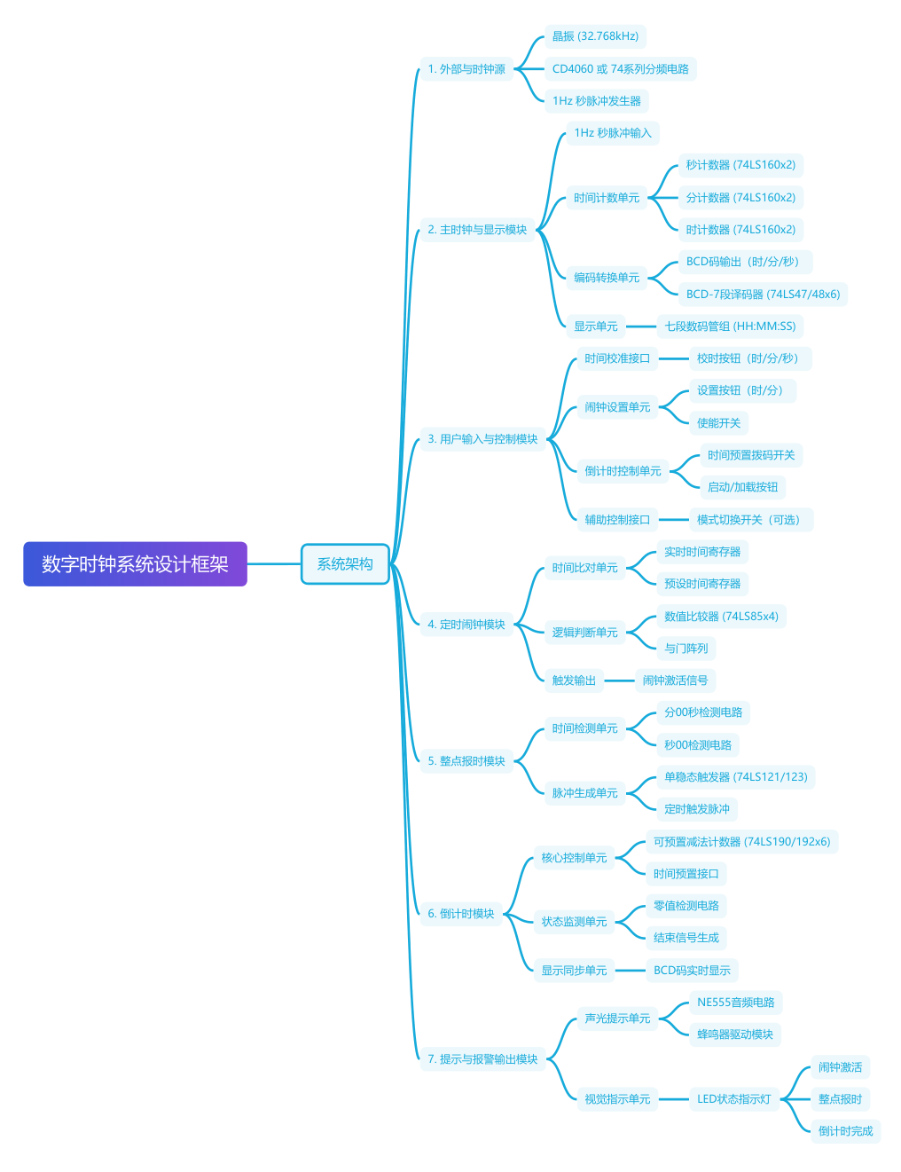

  • 采用 模块化结构设计,分为:
    • 时钟核心模块
    • 显示模块
    • 功能控制模块(校时、报时、定时)

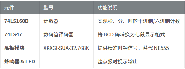

🔧 4.2 主要元件

⚙️ 4.4 系统设计原理
时、分、秒电路:由 74LS160 与 74LS47 构成计数与显示模块
星期电路:采用 74LS160 与 74LS283 实现七进制计数
整点报时:通过逻辑门(与/或/非)组合触发蜂鸣器提示
定时功能:使用拨码开关 + 74LS85 比较器匹配设定时间,实现自动触发

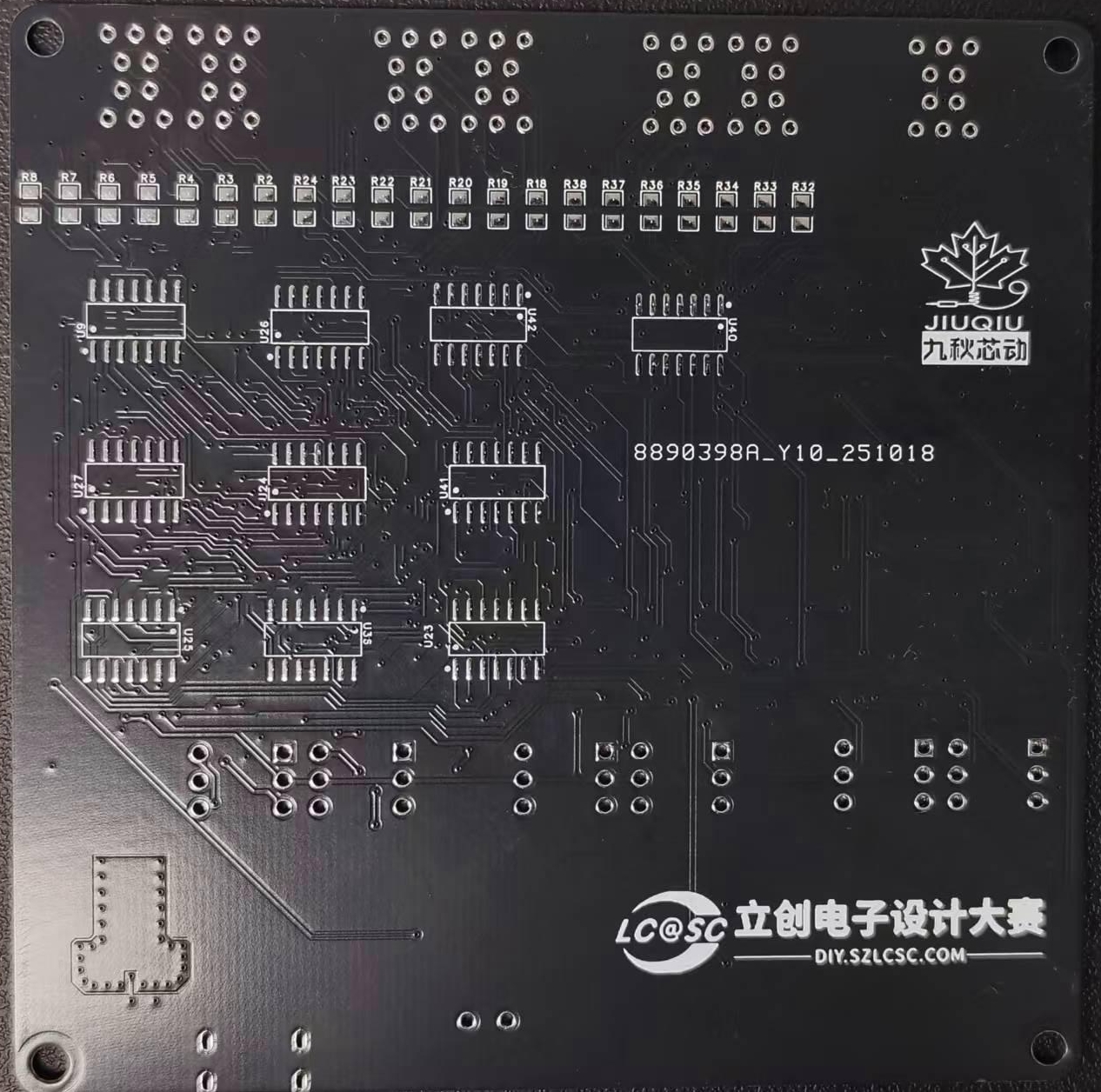

🧩 5.1 嘉立创原理图与 PCB 设计
  • 嘉立创平台 上完成原理图与 PCB 绘制
  • 电路板布局紧凑,走线合理,抗干扰能力强
  • 各模块清晰分区:时钟模块 | 显示模块 | 校时模块 | 报时模块 | 定时模块

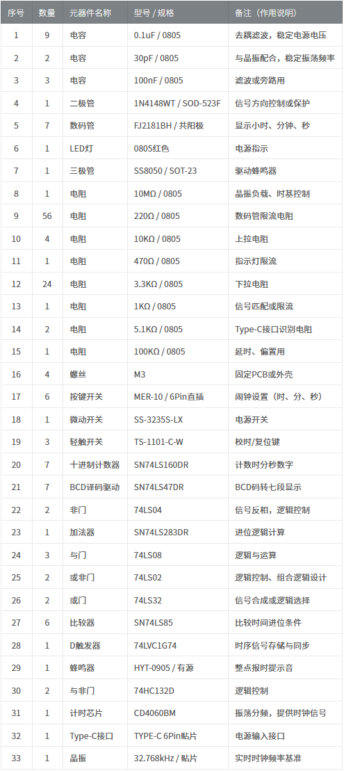

🧾 6. BOM 清单
总价:74.5 元(以上小计求和)

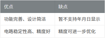

⚖️ 7.2 优缺点分析
