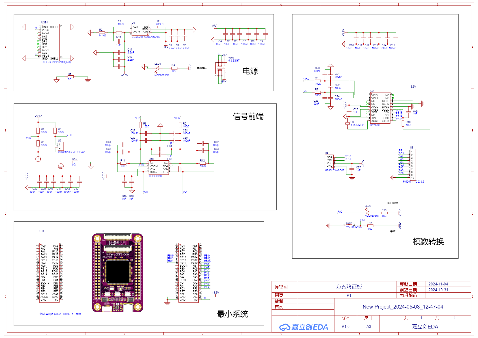

本项目是基于立创梁山派的应变测量电路板,用于测量电阻应变片产生的应变信号。

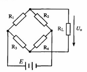

测量原理
电阻应变片(R4)与三个120欧,0.1%精度的电阻R1,R2,R3组成电阻电桥,将电阻应变片贴于结构表面,结构应变引起电阻应变片的阻值变化,在电桥中反映为RL两端的差分电压变化。采集这个电压的变化量,可以反推出应变的值。
项目参数
此处可填写项目的相关功能参数介绍,示例:
  • 本设计采用KY5530模数转换芯片,SPI接口单通道32位高精度Sigma-Delta ADC,实际有效精度24BIT@1倍PGA;
  • 本设计采用THP210全差分运算放大器,低输入电压噪声,1kHz时为3.7nV/sqrt(Hz);
  • 电桥差分电压信号经运算放大器放大100倍后传输至ADC再放大8倍,总放大倍数800
  • 实测有效位数15位,可采集到0.1mV/100,即微伏电压信号测量,采集频率为6.25Hz;
原理解析(硬件说明)
此处可填写项目的设计原理,将设计的原理拆分解析,示例:
本项目由以下部分组成,电源部分、信号前端部分、模数转换部分和主控部分。

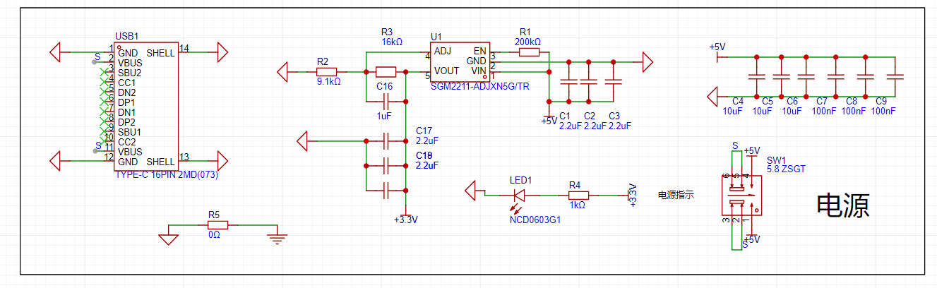

1--电源电路:
采用TYPE-C接口作为供电接口,输入LDO芯片SGM2211降压为3.3V,为电路供电。0欧电阻R5用于连接模拟地和数组地。多个滤波电容在PCB中都只选焊了一个。
2--信号前端电路:

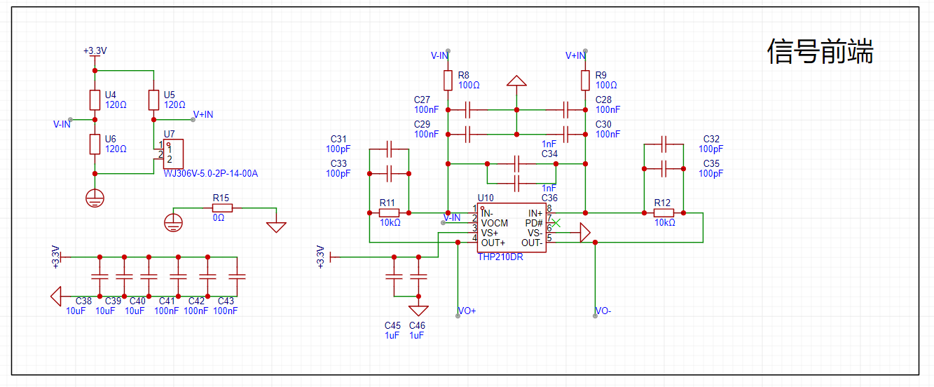

电阻电桥由U4、U5、U6三个0.1%精度120欧电阻和电阻应变片组成。电阻应变片通过接线端子U7与电桥相连。测量电桥的地平面通过0欧电阻R15与模拟地相连。
全差分运算放大器THP210对电桥输出的差分信号进行100倍放大,放大电阻100欧和10k欧精度均为0.1%。VOCM电压与电桥差分信号中U4和U6之间的电压信号直接相连,这样可以让运放输出的电压均值为3.3V/2=1.65V,保证运放输出电压在ADC芯片采集电压范围内。

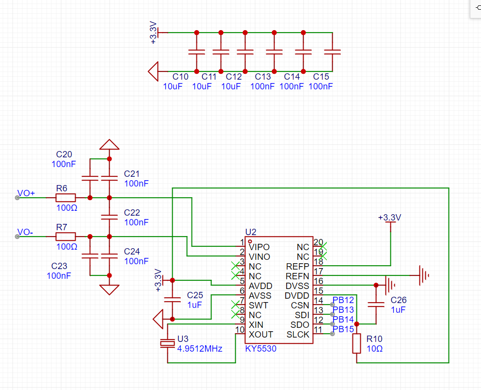

3--模数转换电路:
采用32位32位高精度Sigma-Delta型模数转换芯片KY5530,,实际有效精度24BIT@1倍PGA,设置放大倍数为8倍,电路参照芯片手册。本项目参考电压选用ADC内部集成的高精度基准电压源。

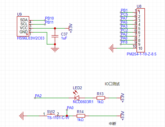

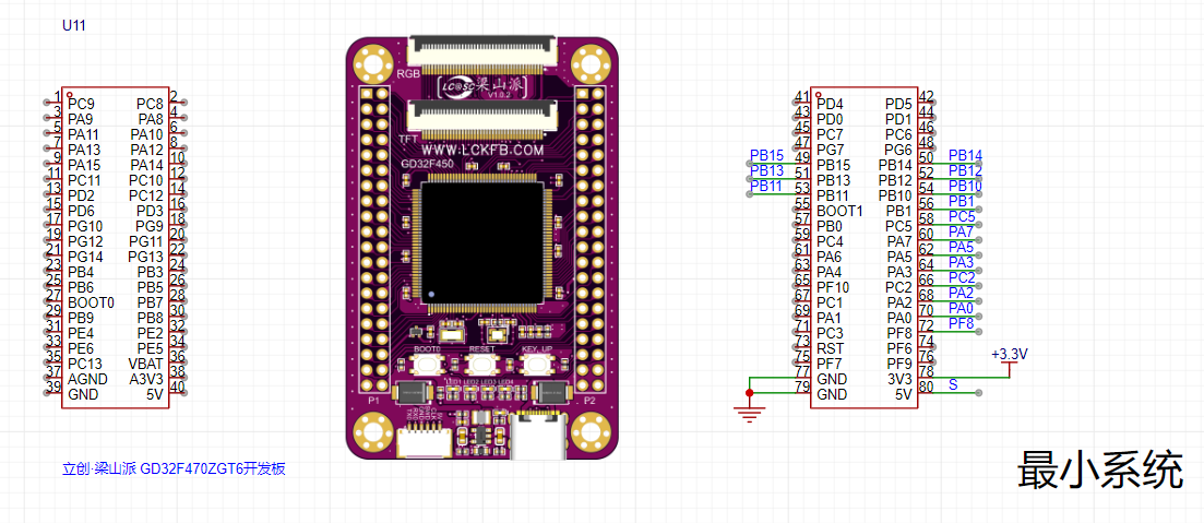

4--主控电路:
主控为梁山派集成的GD32F407,M4内核,主频148MHz,PA0作为外部中断源,用于应变测量中的平衡。显示部分采用立创商城的OLED屏HS96L03W2C03,IIC接口,分辨率128X64

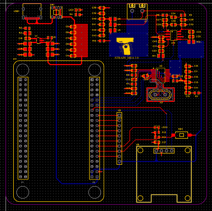

实物图
PCB
