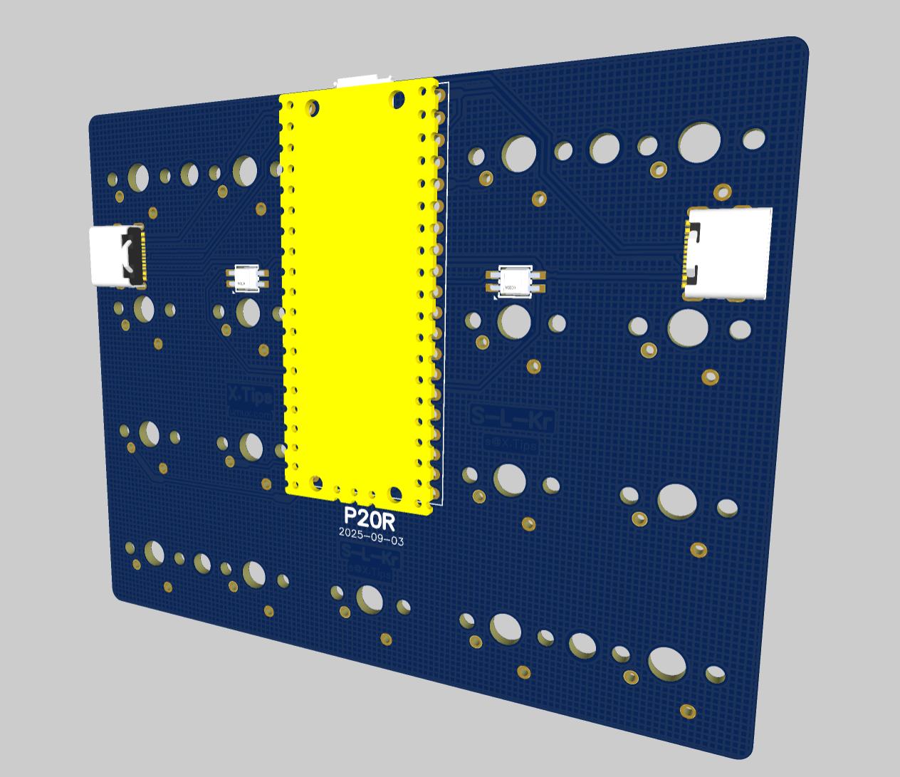

仅需一片树莓派Pi Pico模块和按键,不需要其它任何电子元件,组成支持QMK全键可编程快捷键小键盘,在此基础上还可以组成40键分体键盘。
简介:仅需一片树莓派Pi Pico模块和按键,不需要其它任何电子元件,组成支持QMK全键可编程快捷键小键盘,在此基础上还可以组成40键分体键盘。
CC BY-NC-SA 4.0
创建时间:2024-06-01 09:43:38更新时间:2026-06-12 17:45:34
开源声明:CC BY-NC-SA 3.0 署名+相同方式共享+非商业使用
制作极其简单的一个小键盘,仅需一片树莓派Pi Pico模块和按键,不需要其它任何电子元件,组成全键可编程快捷键小键盘。
电路板分热插拔和焊轴版两个版本,供选择。模块可选用国产的,建议ype C接口,仅需几块钱。
安装时注意模块朝向,小白制作时切勿将模块直接焊到主板上,强烈建议采用圆插母,制作过程请参考夏天的文章:https://oshwhub.com/iqirtryi/pbk40-rgb-keyboard-c
有需要也可如下图所示,添加RGB灯做状态显示,两块相同的电路板(各焊一个Type C插座)做40键分体键盘,以双头typec数据线连接两分体。
工程含电路板、定位板、底板,堆叠结构,用M2圆铜柱+螺丝固定。
附件有快捷键盘的uf2固件,按住模块的按钮,接入电脑(也可接入电脑后用镊子快速短接两下RUN和GND),会看到一个名为RPI-RP2的U盘,把固件文件拖入U盘即可完成烧录。
键盘支持VIA改键,进入图形界面网页:https://usevia.app/,先导入附件的json文件,再修改。
最新改动:分体与一体小键盘均新增支持VIAL改键的固件,无需json文件自动识别,改键官网 -- https://get.vial.today/。注:分体键盘左手接电脑。
