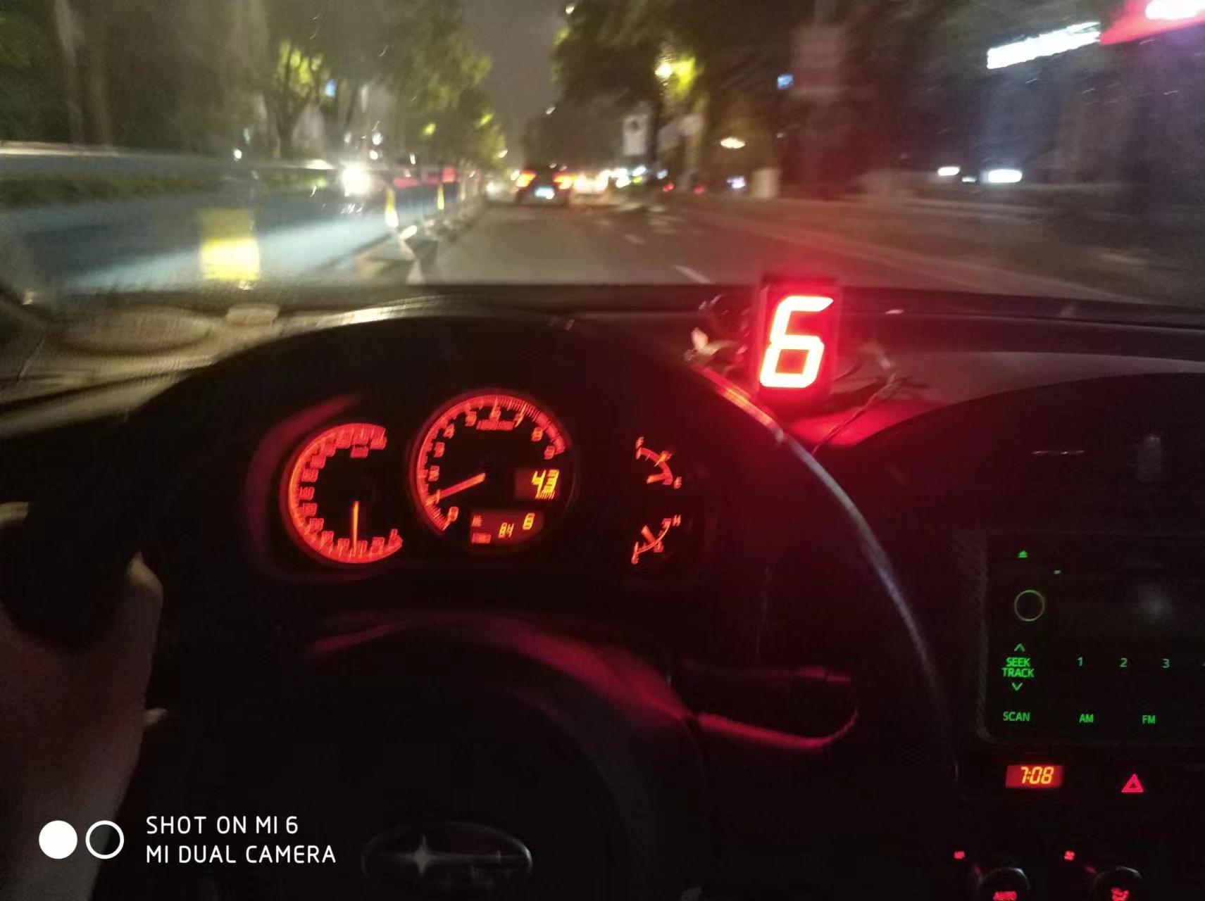

早些年实现过双8位数码管,转速条,刹车油门条的硬件
由于设计复杂,驱动部分都已经写完,最终调试和实现烂尾
这次简化了,什么是最根本,最想要的,去除掉哪些不怎么重要的功能
最终确立本项目
源码详见附件
部分实现是基于15款Brz Can总线写的,转速部分的实现是基于标准的OBDII写的
因为OBDII里没有油温数据,所以避免不了用专车专用接口
档位的话,基于转速和车速的比值,每辆车都是可以计算出档位的(但需要分析齿比)
CAN收发使用MCP2515模块,没有集成,因为模块比IC便宜
本项目具有一定通用性,理论上只要CAN总线支持OBDII就能应用本项目部分功能
除非你有辆BRZ/86,那么你直接使用本项目代码
在BRZ上支持上电自动开机,开机自检有倒计时动画,如果蓝条卡死,说明自检失败
其他车辆移植时注意,OBDII接口是否有自动断电功能,如果没有将会常亮,耗电大概0.6W

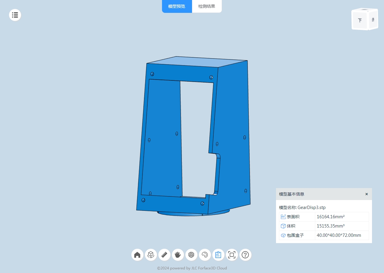

新增3D打印外壳STP文件,效果还是可以的说,
实测效果

  • mod 包含外壳的3D模型,STP文件和NX12的设计文件
