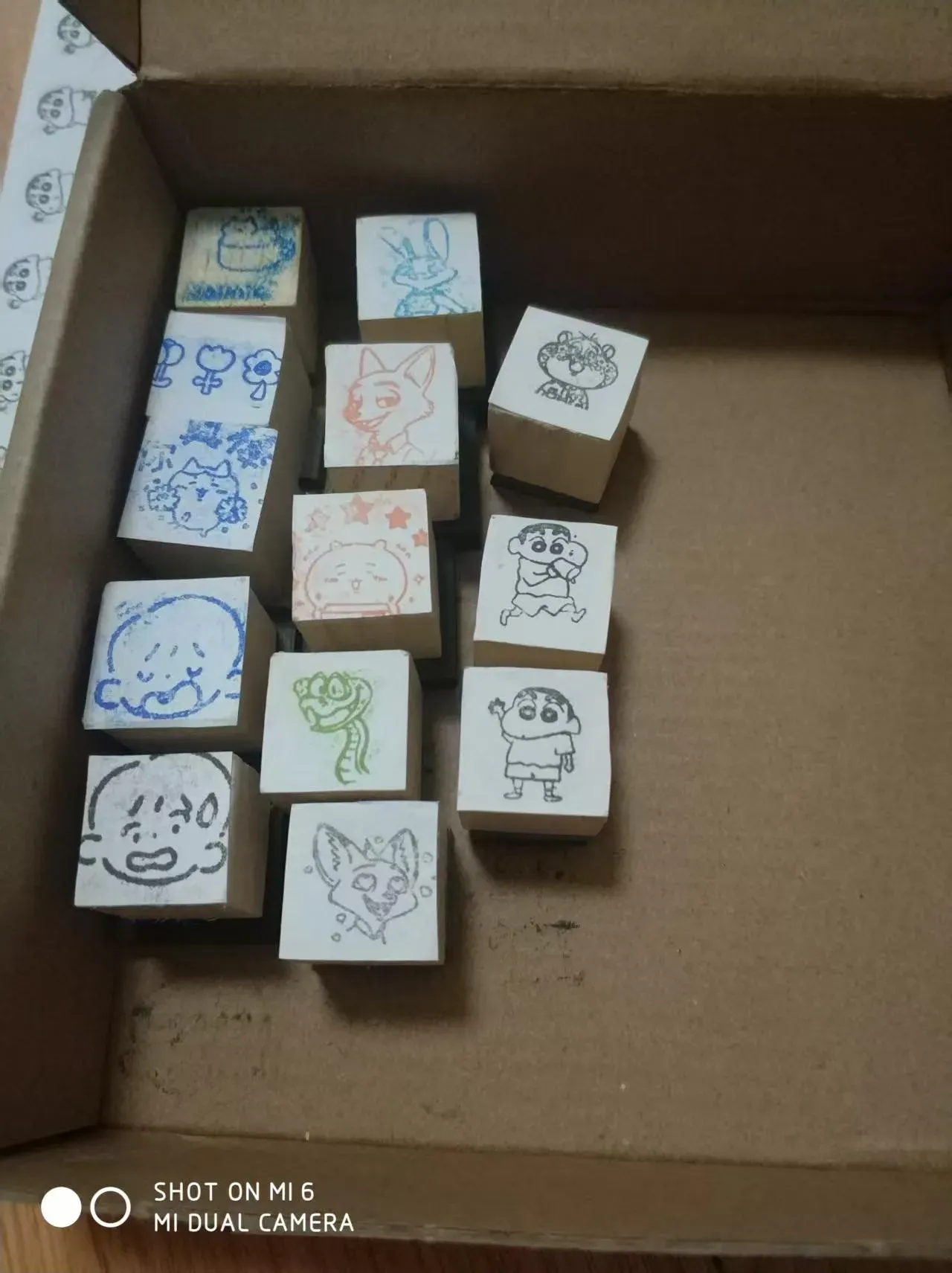

DIY手帐印章、哄娃神器
简介:DIY手帐印章、哄娃神器
复刻成本:90
GPL 2.0
创建时间:2026-07-16 10:21:02更新时间:2026-07-17 09:34:15

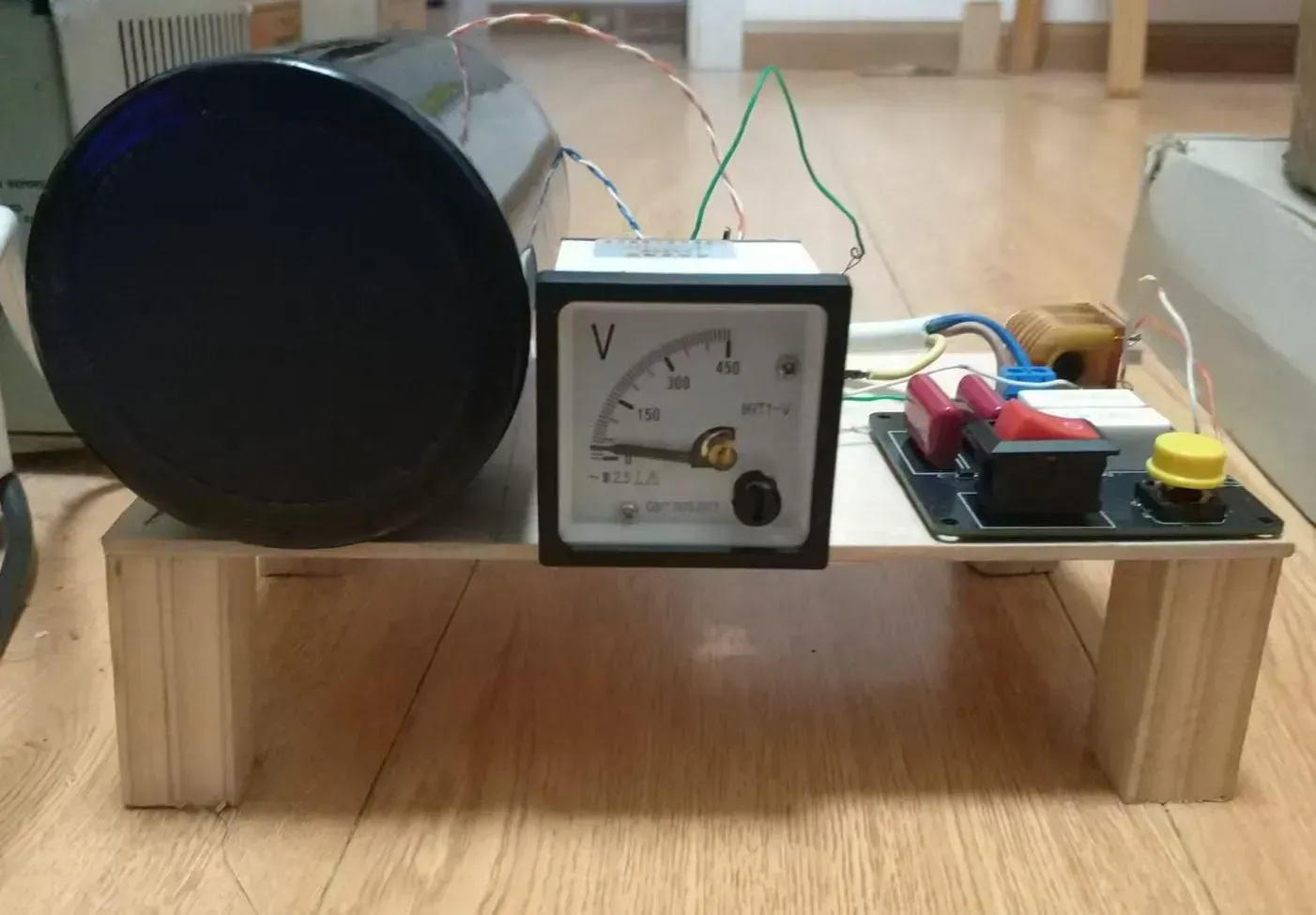

品名 规格 价格
电压表 99T1-450V 5
水泥电阻 5W 330R 0.3
木板 10x10 0.278
光敏垫 25*25 3.3
开关 KCD1 0.166
玻璃 80x80x5 2.29
木块 20x20*20 2.78
夹子 7.1cm 1.78
反光膜   0.76
电容 HCG 450V 6800uF 26.8
印油 5色 4.41
灯管 400Ws 10H45 41.9
合计   89.764

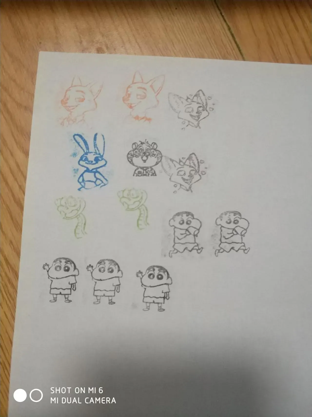

采用10H45 400W环形全光谱闪光灯管,日立HCG 450V 6800uF二手电容。
峰值曝光能量600J,常规曝光500J能成章,想达到最佳效果建议800J并采用12H45灯管。
成品效果 https://www.bilibili.com/video/BV179NQ6dEw3/
