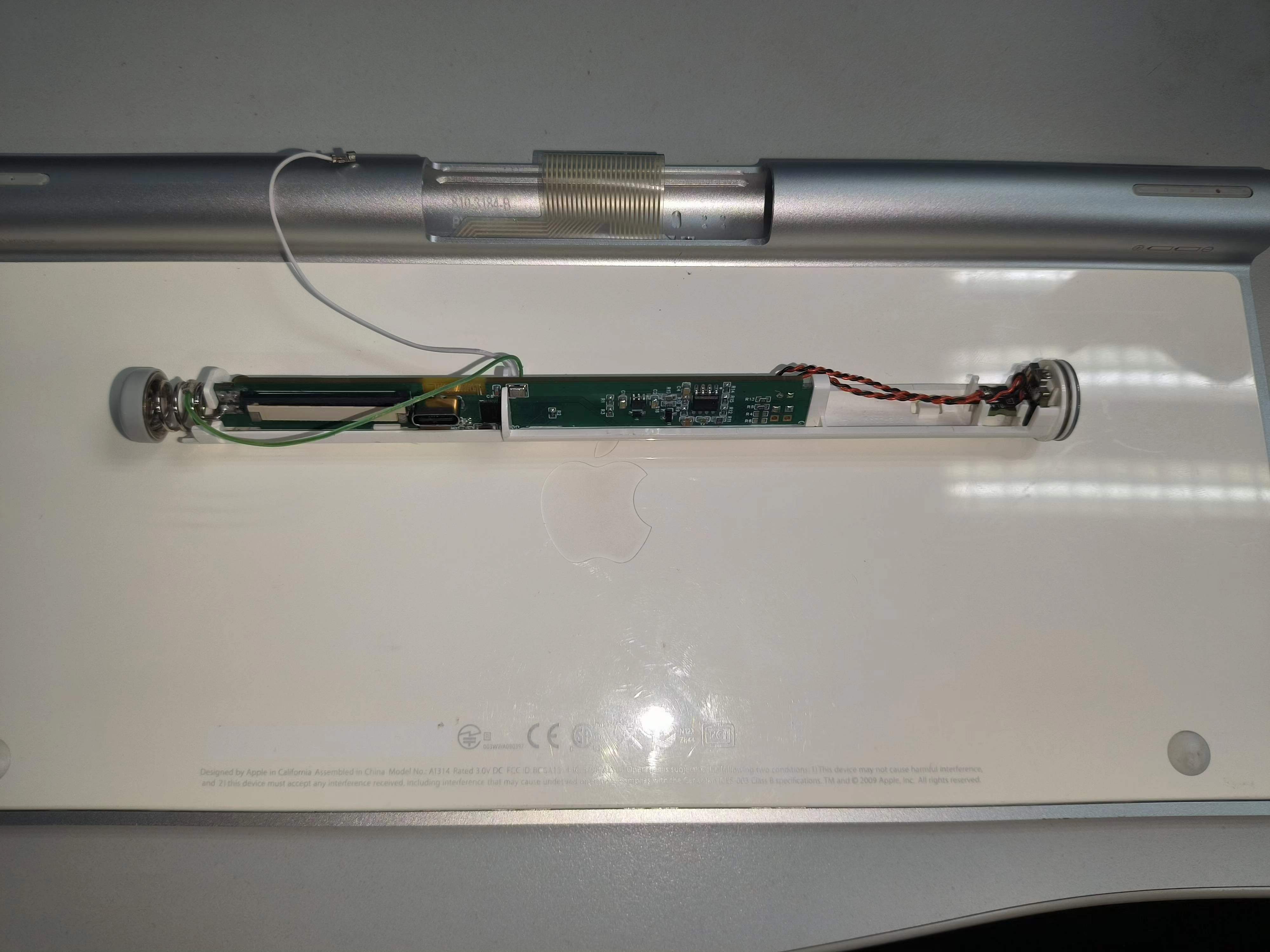

妙控A1314键盘,颜值过得去,手感一般,两节AA电池供电,食之无用,弃之可惜,正好拿来测试沁恒的三模键盘方案
工程中有些是沁恒提供的参考资料,实际工程文件为接收器+妙控A1314-Pro
接收器外壳之前路上捡的,和官方的板型不符合,就顺手调整了一下,LED引脚换了,其他不变,实际上在固件里也没找到LED有什么用,所以相当于没变
画了三灯的灯板,想着用红绿蓝指示,到了撸代码时发现没啥用,还是用原装灯吧,实际代码没写灯效,等有空加上
支持AA电池供电,但AA电池供电时不要插USB,以免对非充电电池充电,造成任何后果本人概不负责
支持AA可充电电池,USB充电,因为typec母座的原因,USB正反插功能不一致,正插供电+USB通信,反查只供电不通信,所以使用USB模式时发现无连接可以把typec反插试试
键位功能:
FN+Q:连接蓝牙
FN+A:连接2.4G
FN+Z:连接USB
FN+1/2/3/4:切换蓝牙终端,即可连接4台主机,切换时蓝牙名称为MK00_0/MK01_1...
FN+0:2.4G重新配对
FN+F1:调低屏幕亮度
FN+F2:调高屏幕亮度
FN+F4:打开我的电脑
FN+F7:上一首
FN+F8:暂停
FN+F9:下一首
FN+F10:静音
FN+F11:减小音量
FN+F12:增加音量
F3和出仓键没想好有啥用
