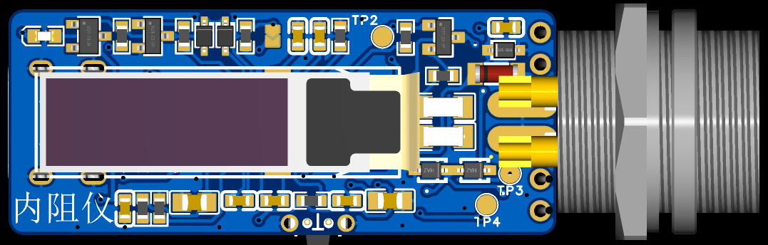

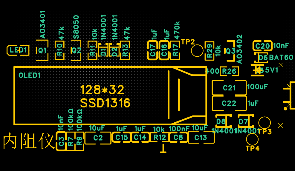

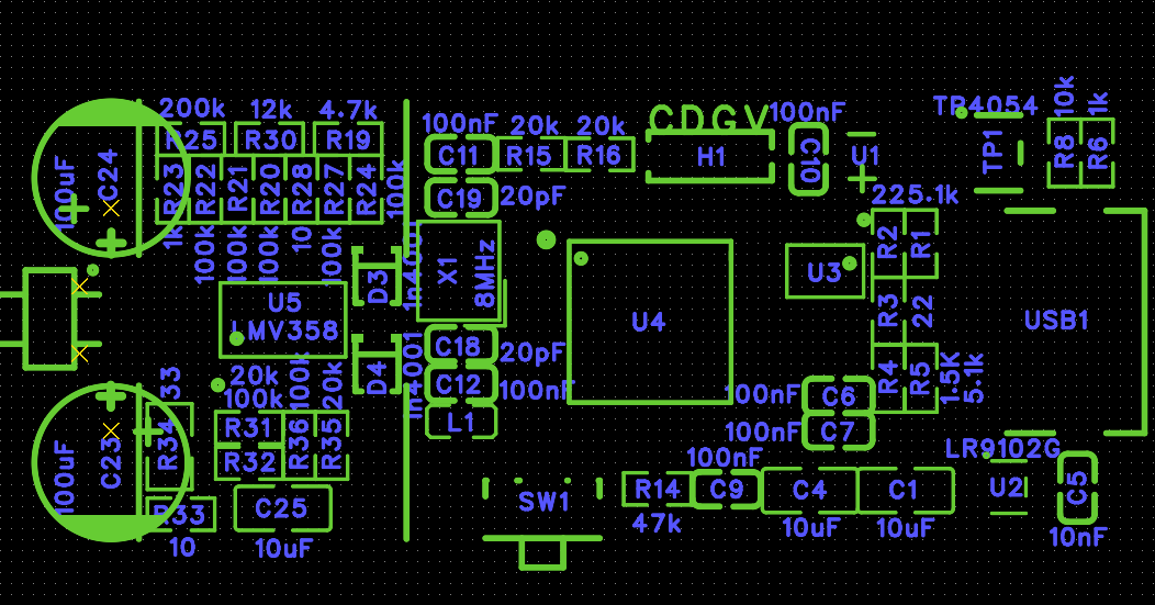

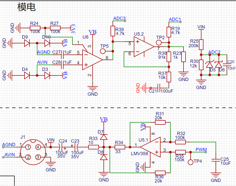

电路参考一乐GandF的交流内阻测试仪扩展部分,PCB布局部分参考【自制超高精度的电池内阻测试仪】 ,局部电路已通过立创EDA标准版仿真测试,项目存在烂尾风险。
更新记录
2023-04-06
  • 原理图已完成,PCB已完成,开始打样,等待实物测试了。
2023-04-11

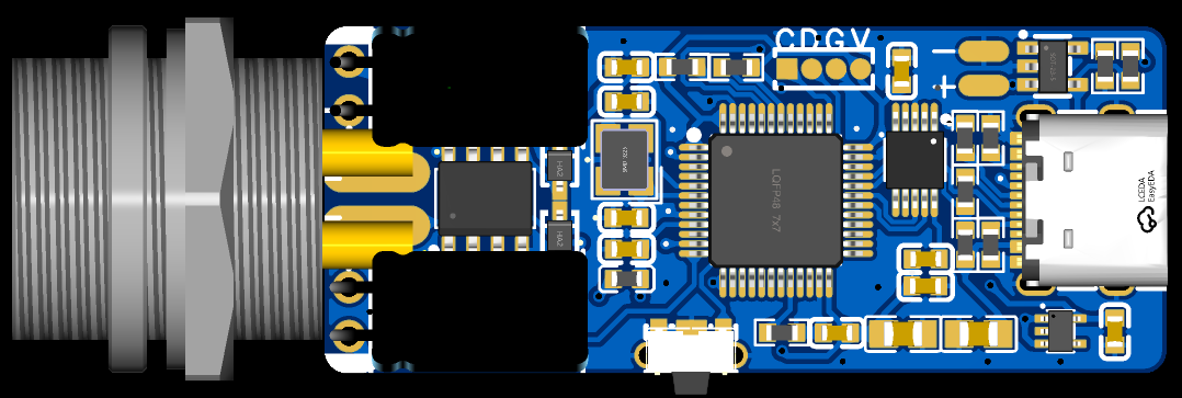

  • 添加4线版部分原理图,未实物测试
  • 3.3V LDO替换
PS:本来按键想放上边的,才发现画图时脑残了,一直想着在底层,反过来就是上边了。。。

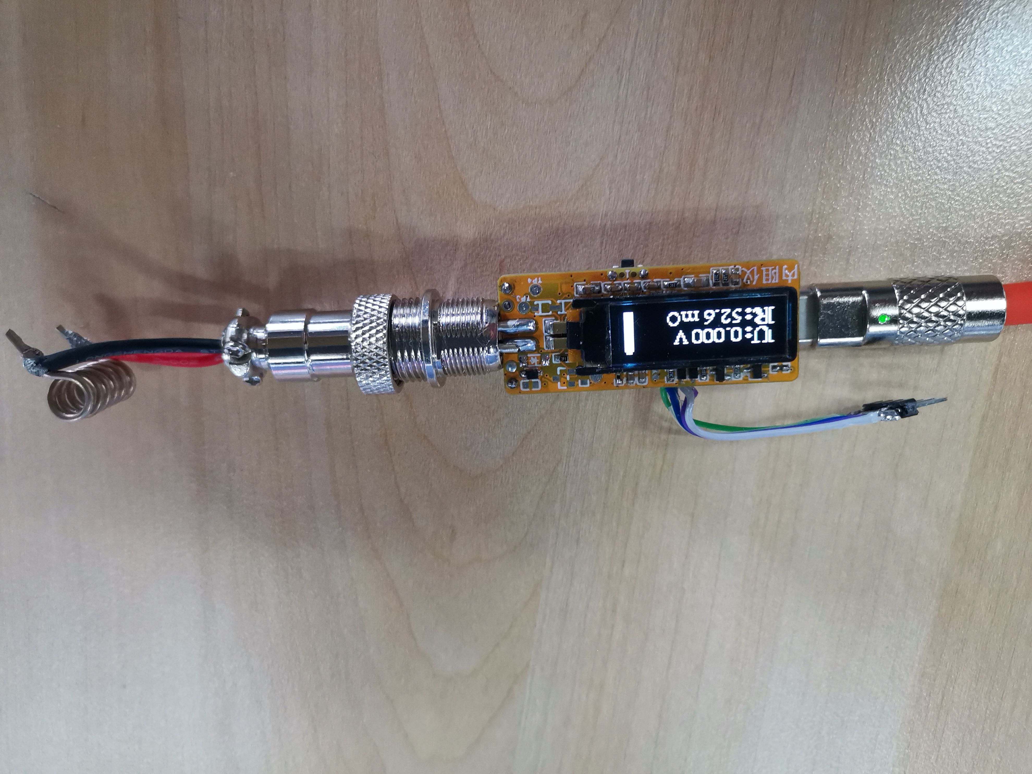

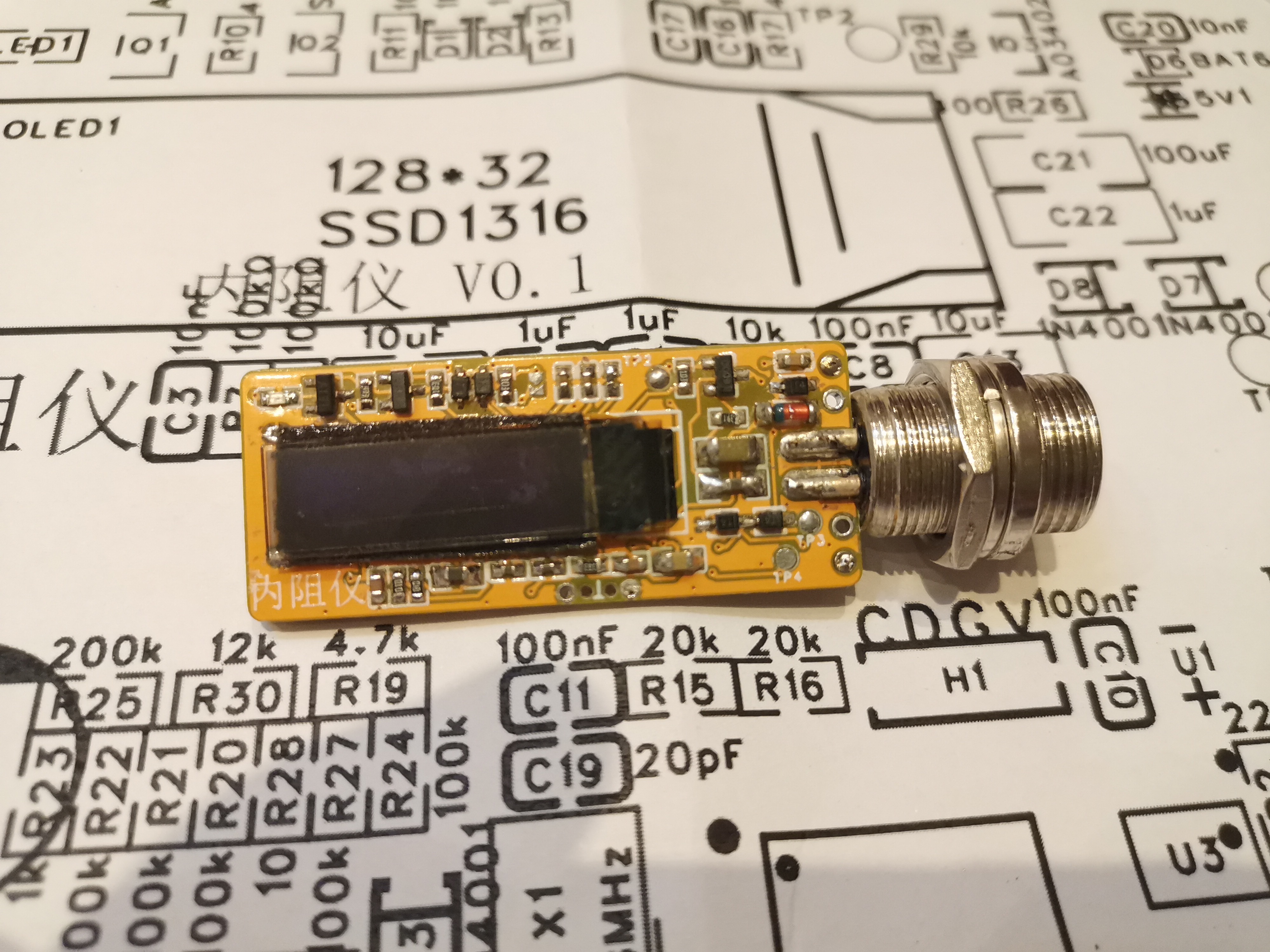

2023-05-10

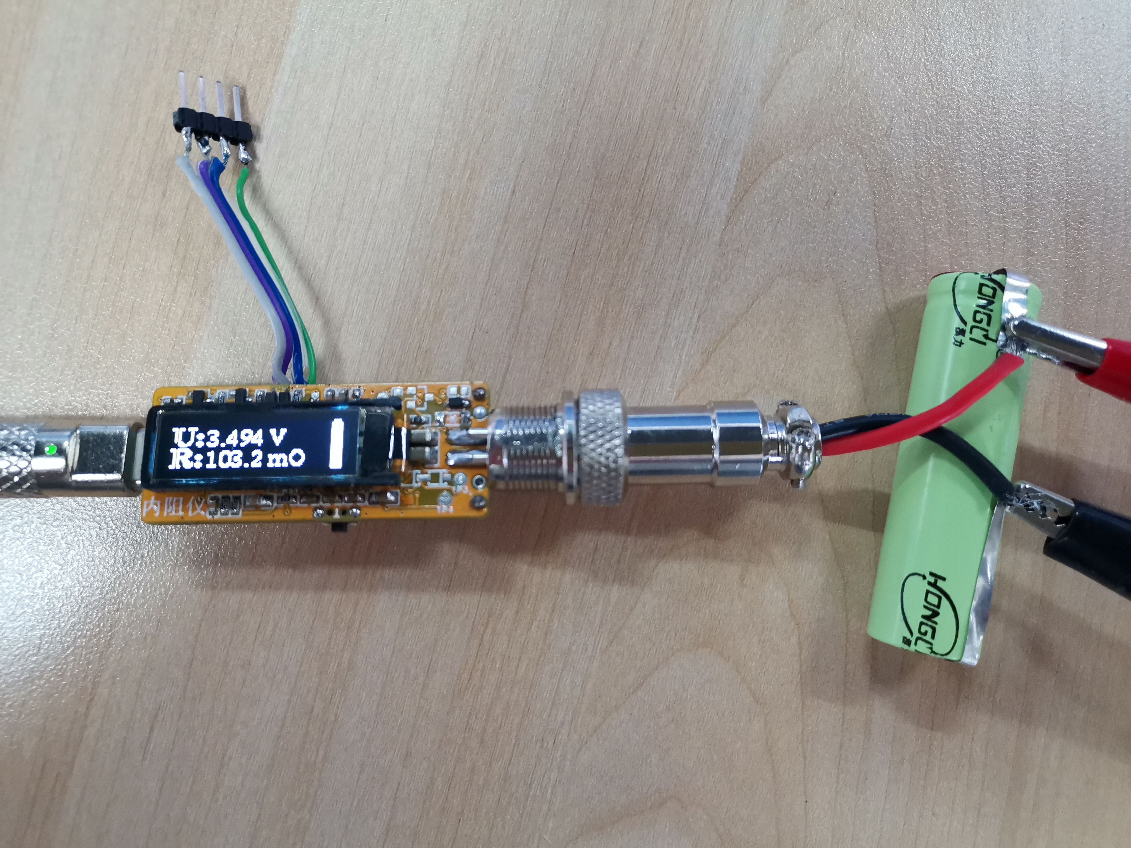

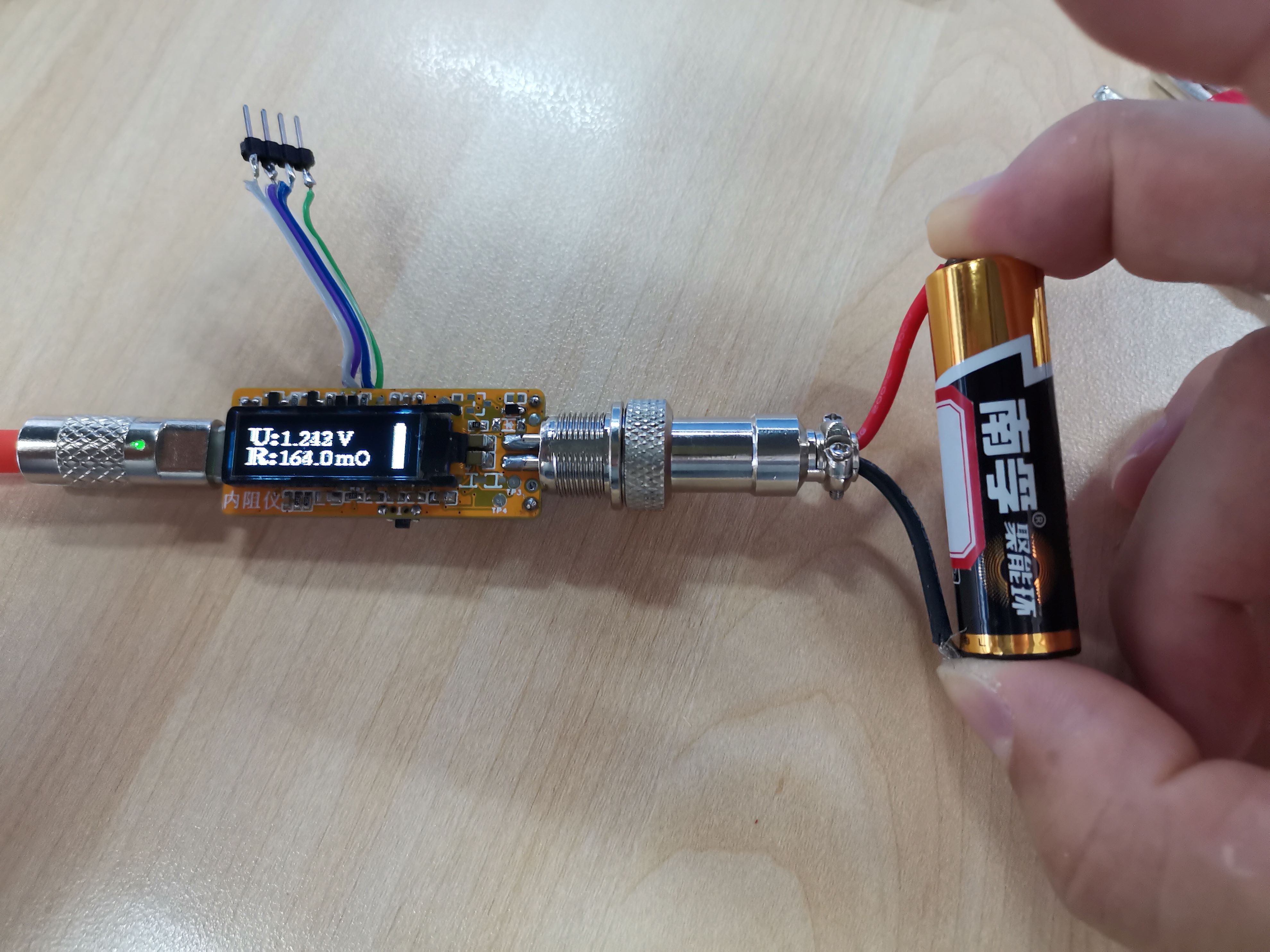

第一阶段已完成,已实现功能:
  • 长按开关机
  • 短接后三连击校准(暂未保存flash,关机后重新开机需要重新校准)
  • 电池内阻测量
  • 毫欧电阻测量
由于关键位置电阻都是从库存里扒拉出来的,精度未知,万用表电流档也不是太准,整体精度调教的还不是太好,算法方面只用了平均值滤波,以后有空在研究研究怎么体高精度

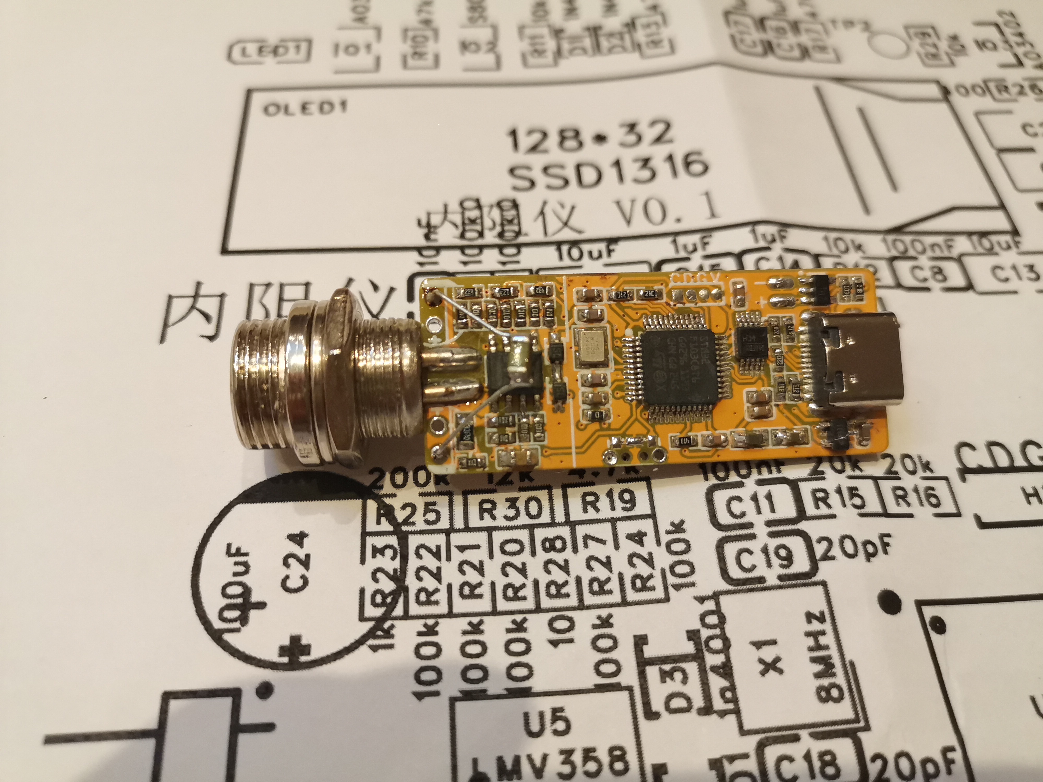

实物图
手里元件囤货不全,部分元件凑合用,调通了再说
实测图
4线版
仿真了一下4线版模电部分原理图,仿真没有问题,电路是否实用暂时未知,挡位调整感觉有点麻烦,以后再研究
