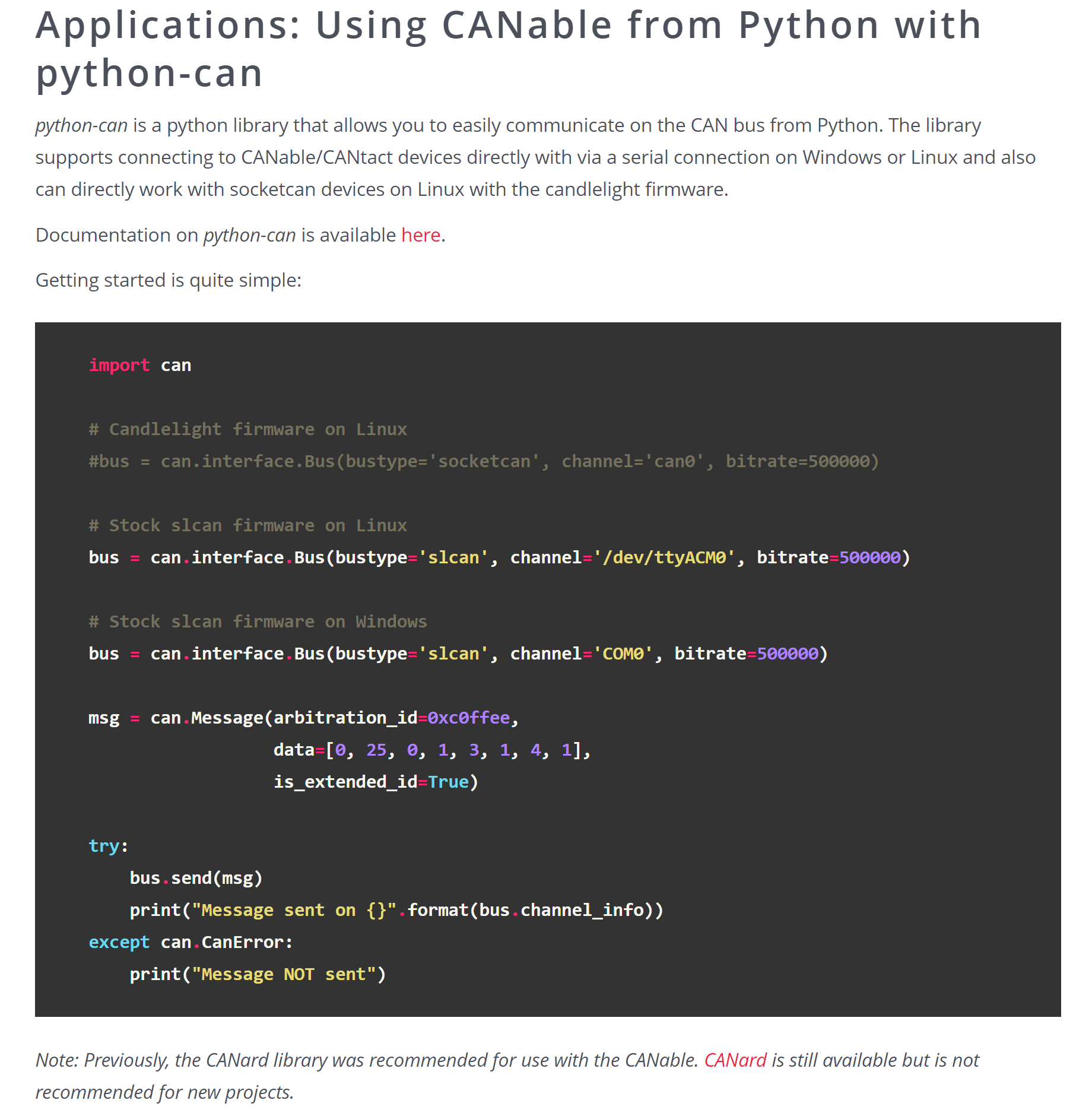

另外,部分固件还支持Python-Can进行控制。经过实测验证,烧录SLCAN固件后将调试器连接至电脑,在设备管理器中会显示为一个普通的串口设备(如:COM5 串行设备),使用Python-Can库即可控制调试器进行收发消息。
目前,已实际使用serial库进行串口设备的搜索与python-can库控制Can调试器再配合PyQT进行界面的设计,自制完成了一个符合实际工作需求的一个上位机,且能够正常工作。
