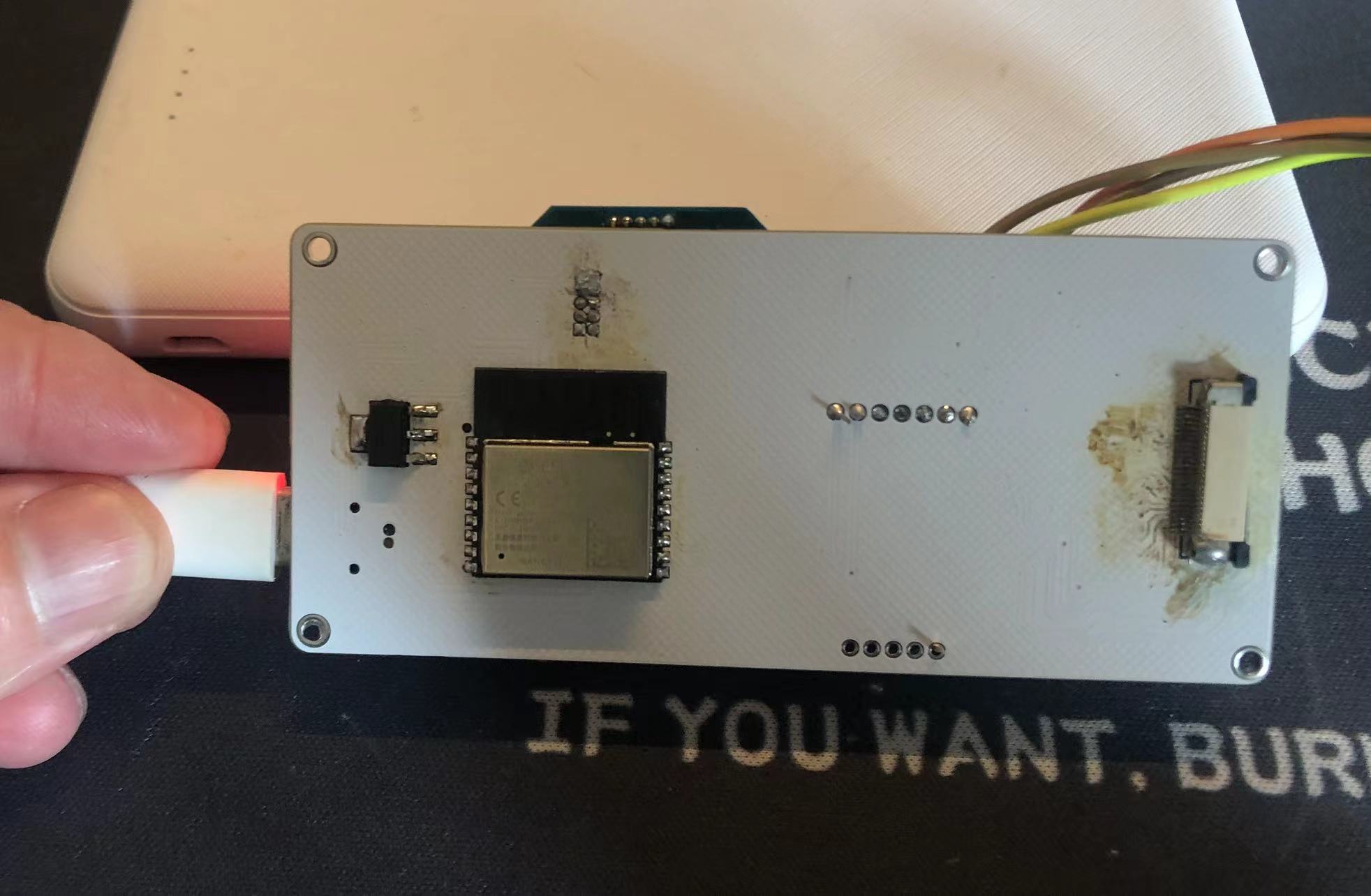

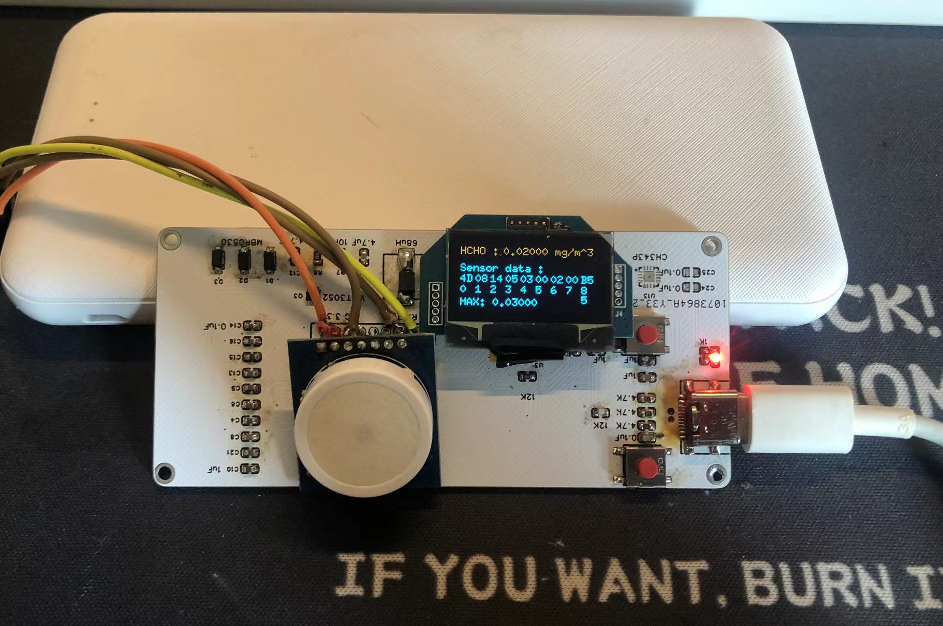

正面从右到左依次为 USB-typec接口,下载复位按键,OLED显示屏,HCHO传感器;
2. 功能介绍
插入USB-typec接通电源,机器即开启工作,OLED显示屏第一行显示 当前HCHO传感器输出的甲醛含量值,第二,三,四行为处理器接收到的串口数据,方便观察当前与HCHO传感器的串口通讯是否正常;
第五行显示的是测量到的最大的甲醛含量值, 复位按键可清除;

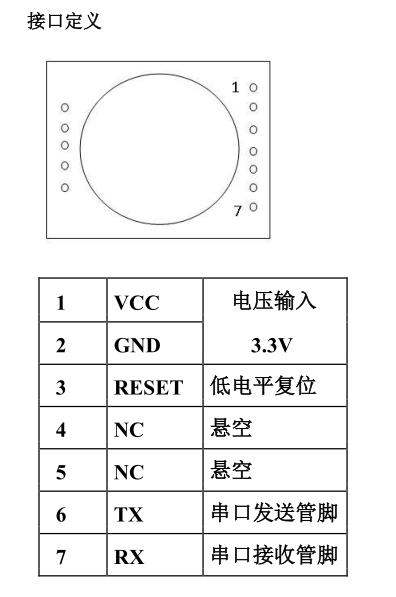

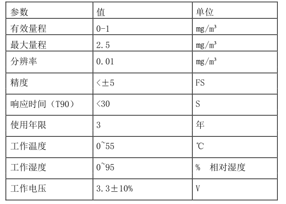

HCHO传感器: DS-HCHO 是一款高度集成、高精度、高稳定性的数字输出式甲醛传感器,采用电化学方法实时检测各应用场景下的甲醛含量,具有测量精准、体积小、使用方便等特点, 家居和工业均可使用, ,并可应用于汽车、空调、电视等多种载体。
2.1 处理器
处理器采用的是ESP32-C3,体积小巧,性能强大,具备WiFi射频能力,编程方式多样;

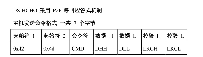

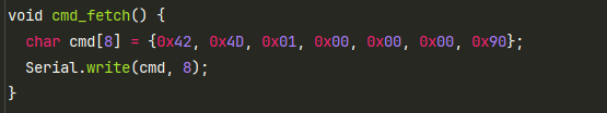

ESP32 发送查询命令代码

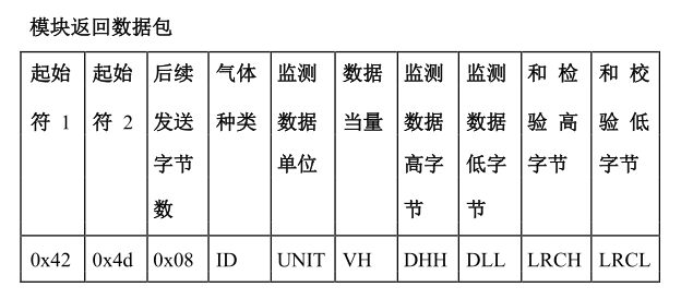

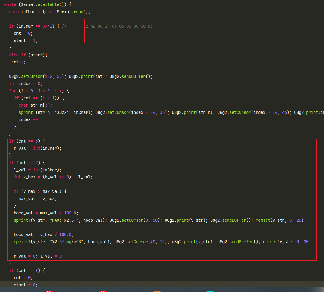

模块返回一共10个字节,定义如上图,ESP32 接收程序:
甲醛计算公式:

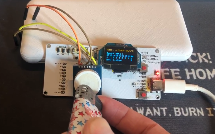

4.效果测试
测试时使用打火机对着传感器喷出气体,可观察到数值变换,同时屏幕记录着最大值;
