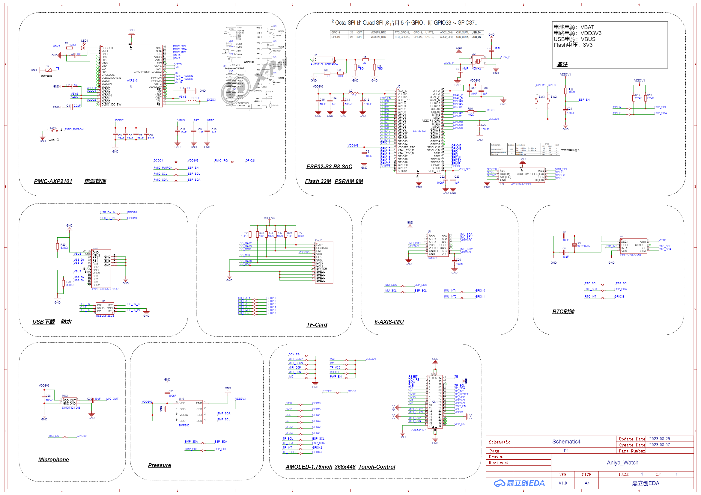

手表功能
  • 蓝牙HID:及开启后可以将手表识别为键盘,在SD卡里面可以存一些密码或者其他东西,在屏幕上点击一下即可在电脑或者手机端输入文本
  • 计步器:BMI270内部硬件计步
  • 可以调节屏幕亮度
  • 自定义表盘
  • 查看天气信息
  • 查看时间,日期
  • USB MSC:将SD卡识别为优盘
屏幕型号
该项目代码适配了两个屏幕,一个是1.78寸AMOLED,另一个是1.69寸 ST7789 LCD屏幕。
AMOLED屏幕显示效果好、分辨率高、低功耗,但是界面会有少许的卡顿,但是还能接受。
LCD屏幕功耗高、分辨率低、但是帧数可以稳定在50 FPS左右,界面会丝滑很多。
代码默认适配了AMOLED,如果选择LCD还需要更改很多内容,但是LCD的驱动已经写好了,并且和LVGL对接也没有问题。
硬件
  • 屏幕:1.78寸AMOLED,使用QSPI进行通讯,QSPI是具有四根数据线的SPI,速度就会比单线的快,某宝搜达沃即可
  • 主控:ESP32-S3 8M PSRAM,主频最高240M,并且外置32M华邦FLASH的闪存颗粒
  • BMI270:6轴陀螺仪
  • PCF8563T:RTC日历,断电计时
  • AXP2101:电源管理芯片
  • BMP280: 气压传感器
  • 一个麦克风
  • 一个Type-C口(本次设计中失败之处,因为type-c会占用大量的空间,导致PCB和3D建模都不好绘制)
    后续会更改为磁吸充电,把Type-c替换掉,可以期待一波!!!!!!!
原理图

  • TF卡槽的switch用于检测TF卡是否插入,他和VDD3V3相连,千万不要接地
  • AXP2101的DCDC1稳定输出3.3V,所以也就不存在定制芯片的原因,但是这款芯片价格不菲,我是买这家的AXP2101
