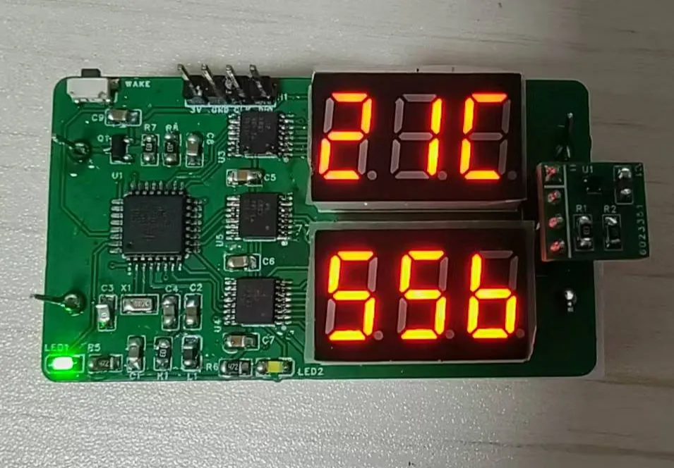

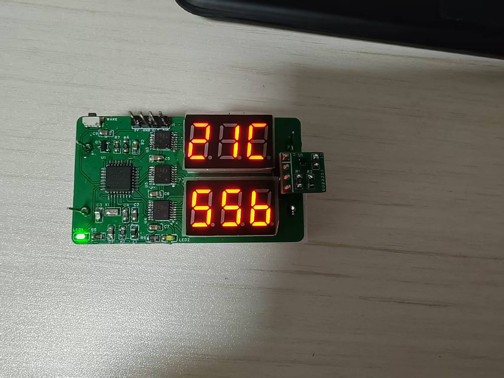

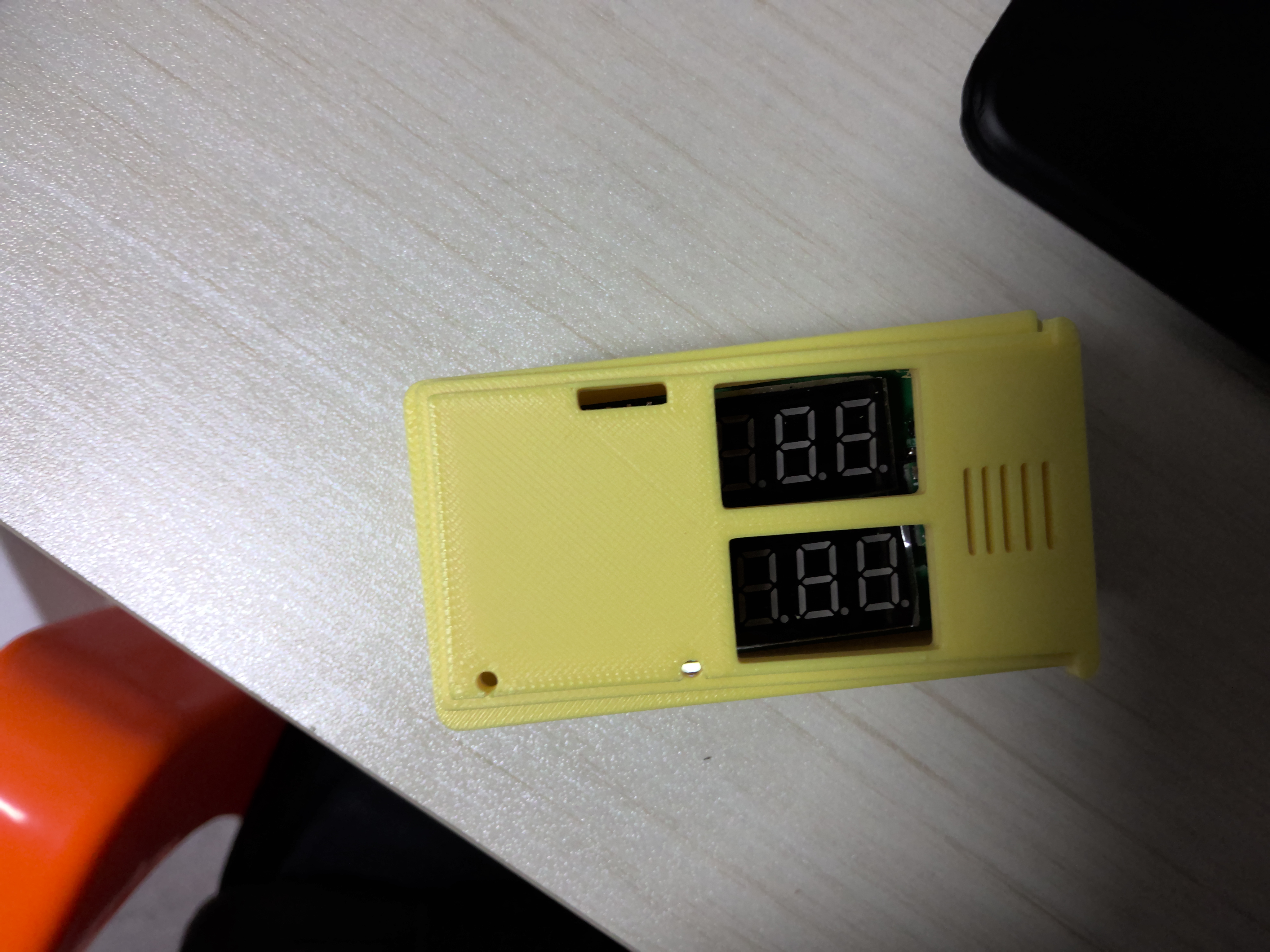

这是跟着嘉立创训练营第十六期做的一个温湿度传感器
项目功能
1,时间模式,时间模式下会显示当前的时间
2,温湿度模式,会显示当前的温湿度情况
3,显示电压模式,会显示当前电池电压的情况
4,低功耗模式,只有一个led灯显示是否在运行
项目参数

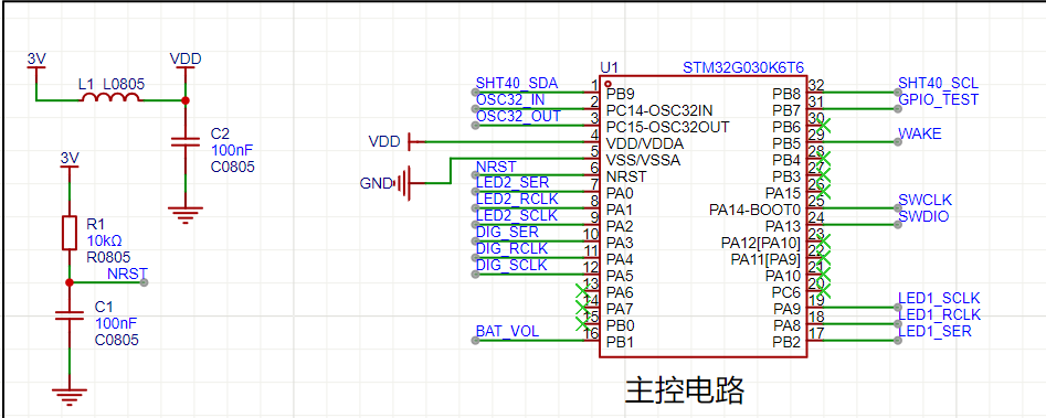

  • 采用STM32G030K6T6作为本次的主控芯片负责采集电压数据,采集时间数据,采集温湿度数据,显示数据
  • 采用3.6英寸三位共阴数码管来作为数据显示模块

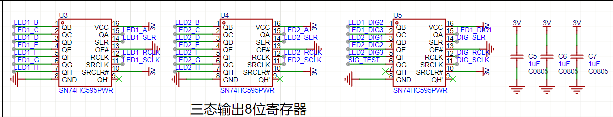

  • 采用SN74HC595来统一管理要显示的数据
原理解析(硬件说明)
主控芯片STM32G030K6T6,滤波电路,慢启动电路

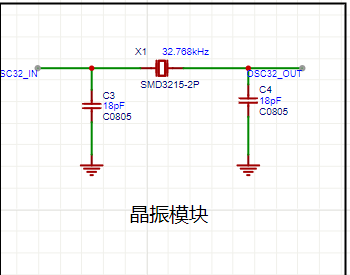

晶振电路,两个电容起到滤波使得频率更稳定

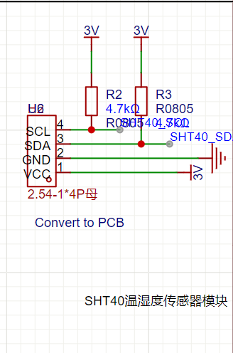

温湿度模块,因为这个模块是我个人特殊设计的,所以和市面上的温湿度有点不同
显示芯片模块,三个电容都是滤波,防止电路之间的串扰

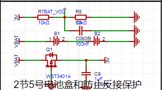

电压输入,和经典的防止反接电路

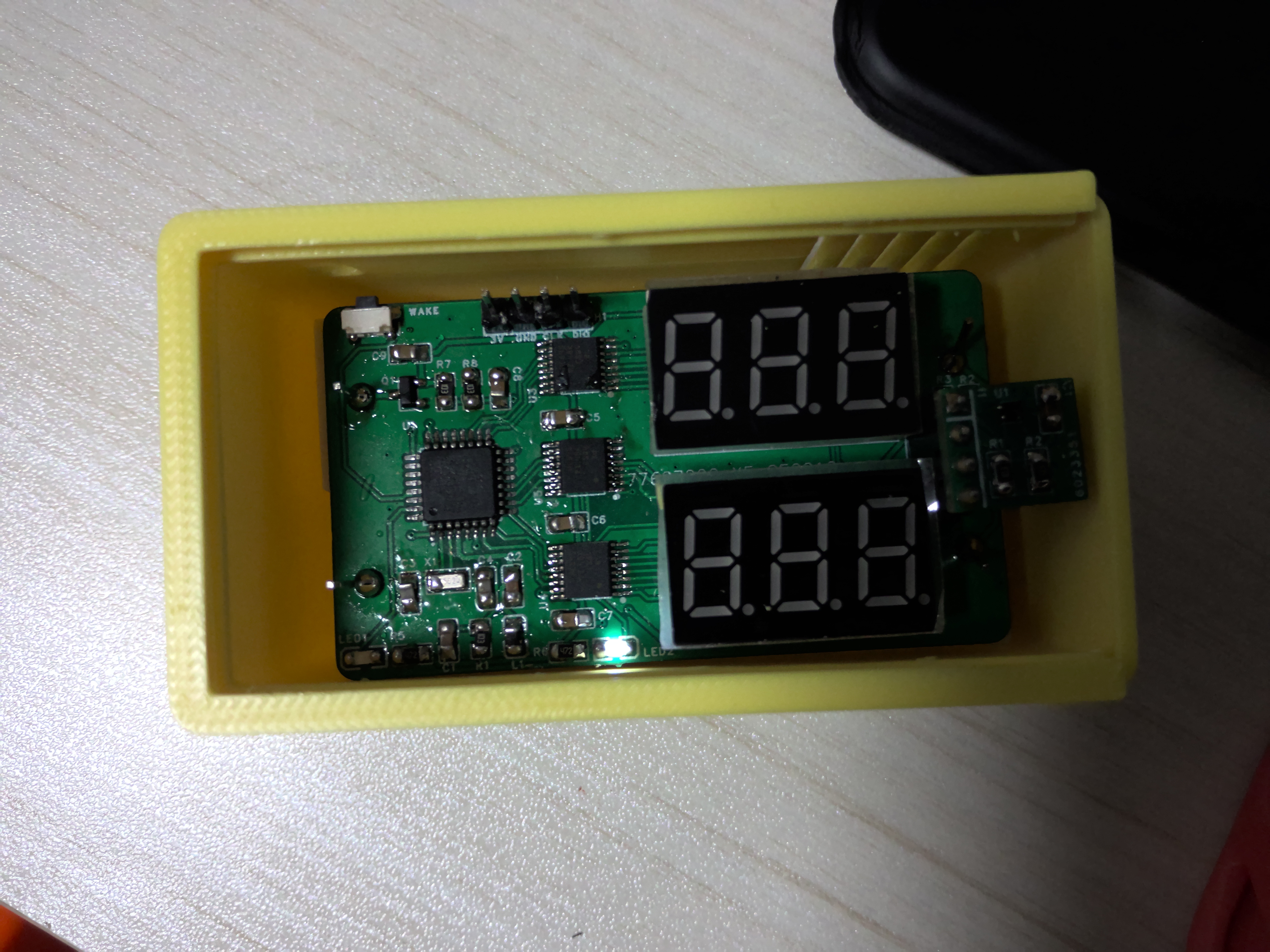

实物图
