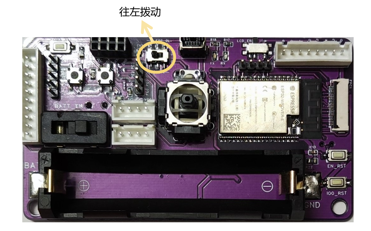

将DEMO程序烧录至AT MEGA328PB,将IDE自带的CAM例程烧录进ESP32即可
如下图,烧录328PB时,烧录开关往左拨,进入328PB烧录模式
如下图,烧录ESP32时,烧录开关往右拨,然后同时按住EN_RST与IN0_RST键,首先松开EN_RST键,最后松开IN0_RST键,进入ESP32烧录模式
