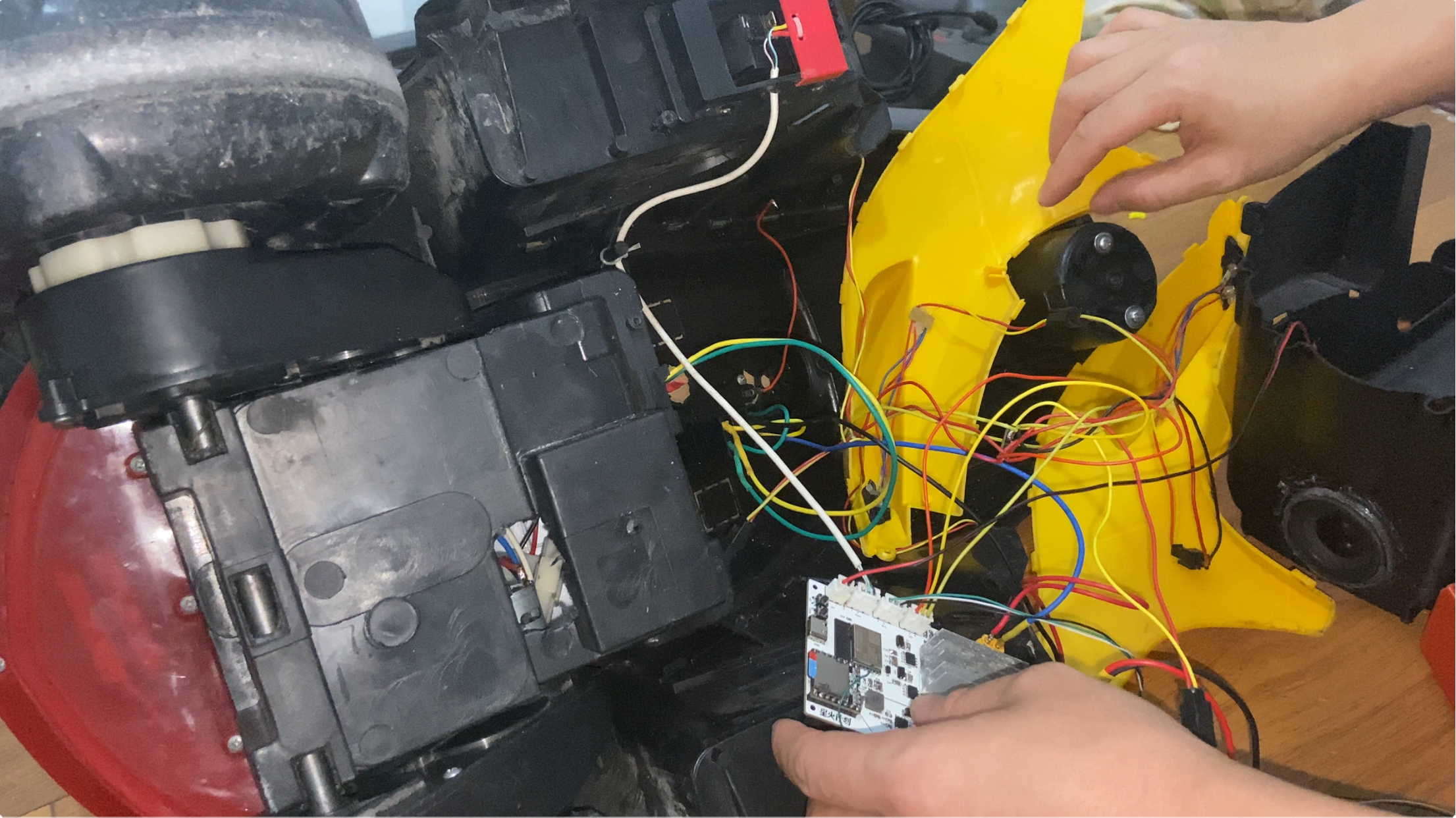

一个有趣的童车让小朋友的快乐加倍,市面上卖的基本上都是功能单一速度慢没什么乐趣的童车,最主要的是全都没有控速PWM功能,踩上开关最大速度行驶,自己整理了一些需求做一个智能车
功能包括
语音交互(科大讯飞百度等播报)

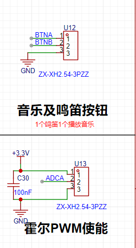

音乐故事,带有TF卡可指定播放音乐或故事,还带有氛围音乐如开机启动发动机的声音与加速时的轰鸣声,鸣笛喇叭等

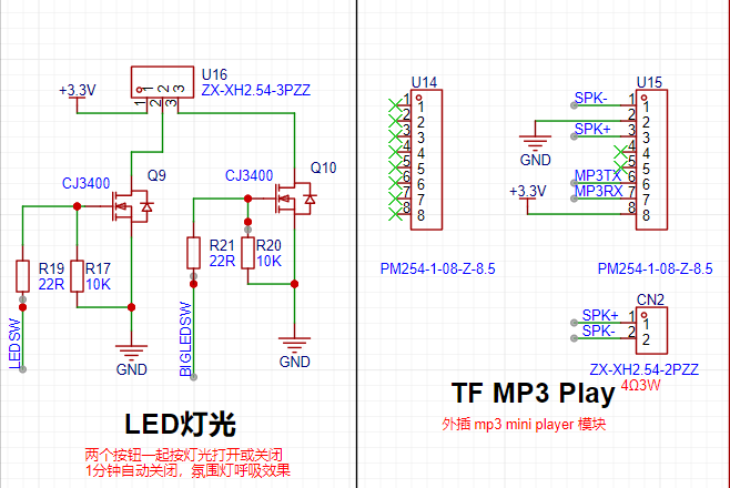

灯光系统,大灯、氛围灯
40000转高速电机通过霍尔传感器与定位磁铁PWM控制车速
通过童车上相应的物理按键控制,手机也可以控制全部功能,并且带有一件刹车安全功能
arduino 编译,直接上传即可,理论适合所有童车改造

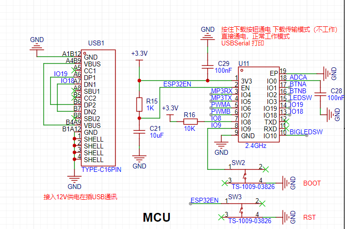

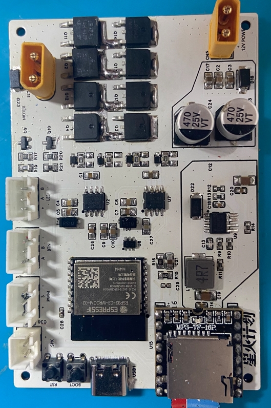

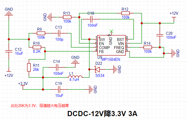

12V-16V供电,通过降压模块输出3.3V3A给 语音、MCU、主控、灯光、隔离芯片供电
MCU 选用ESP32-C3-WROOM-02-N4   可以直接USB通讯   省去CH340等IC

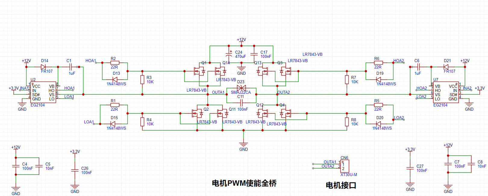

电机驱动部分,测试后并联4个MOS,电流更大,并且在松开油门的时候增加一个继电器断开电机,实现滑行效果不会瞬间停止产生大电流
其他

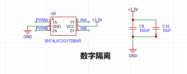

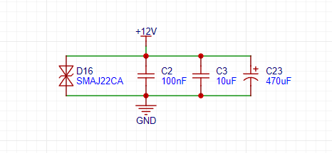

电机峰值等因素采用数字隔离芯片与TVS管双重保护
音乐直接用mini player模块方便好用,继电器12V 5V都可以,接相应电压即可
