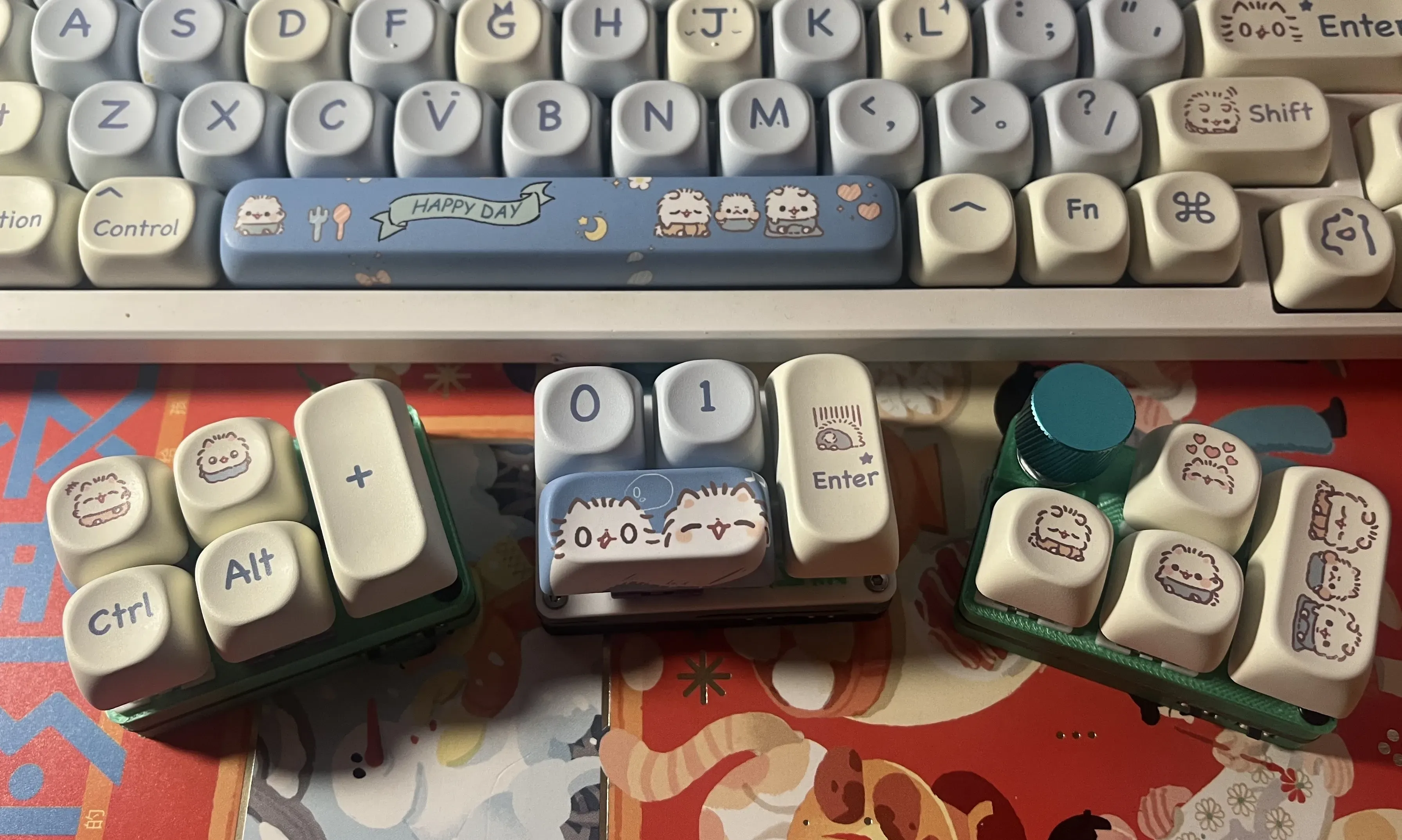

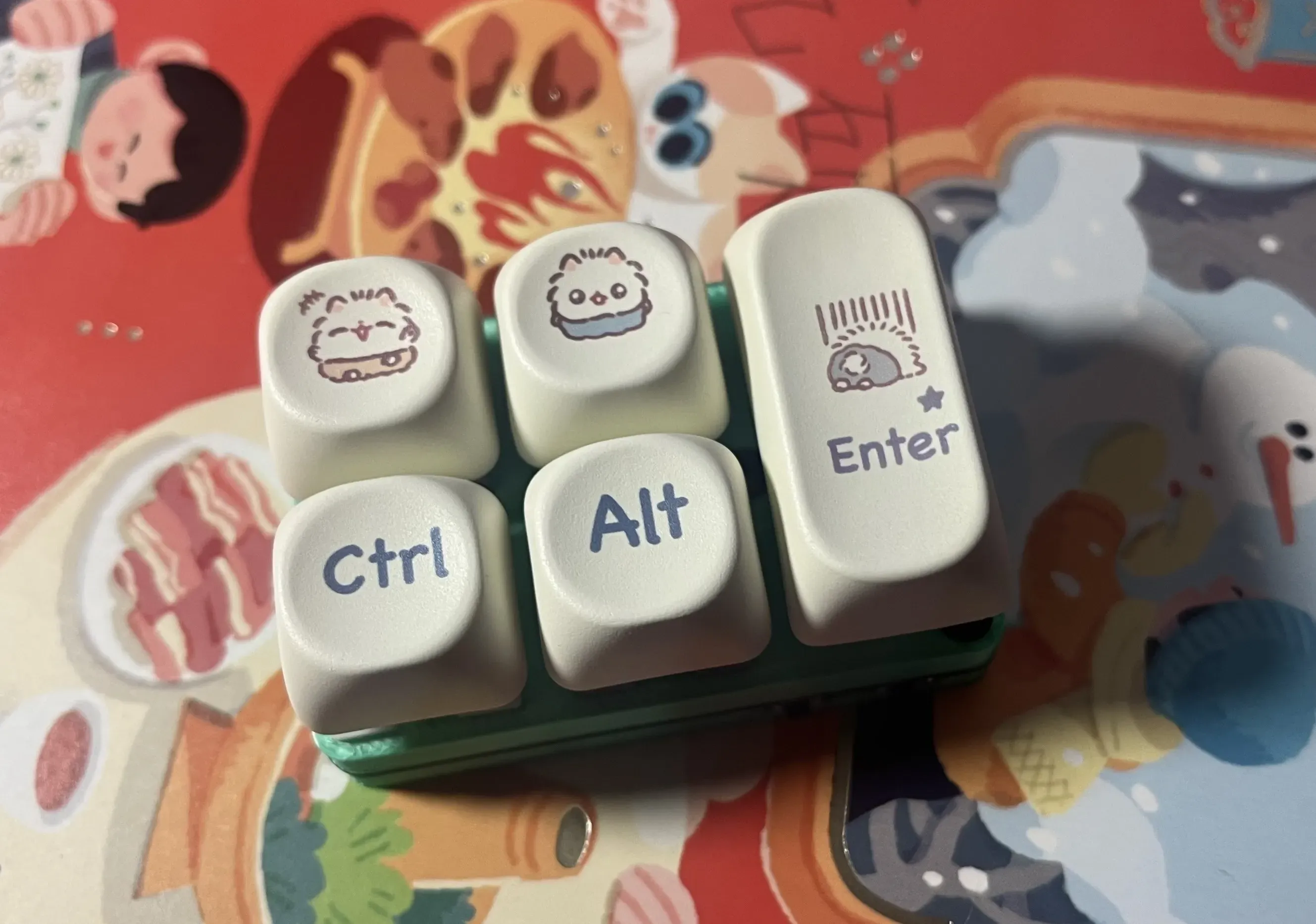

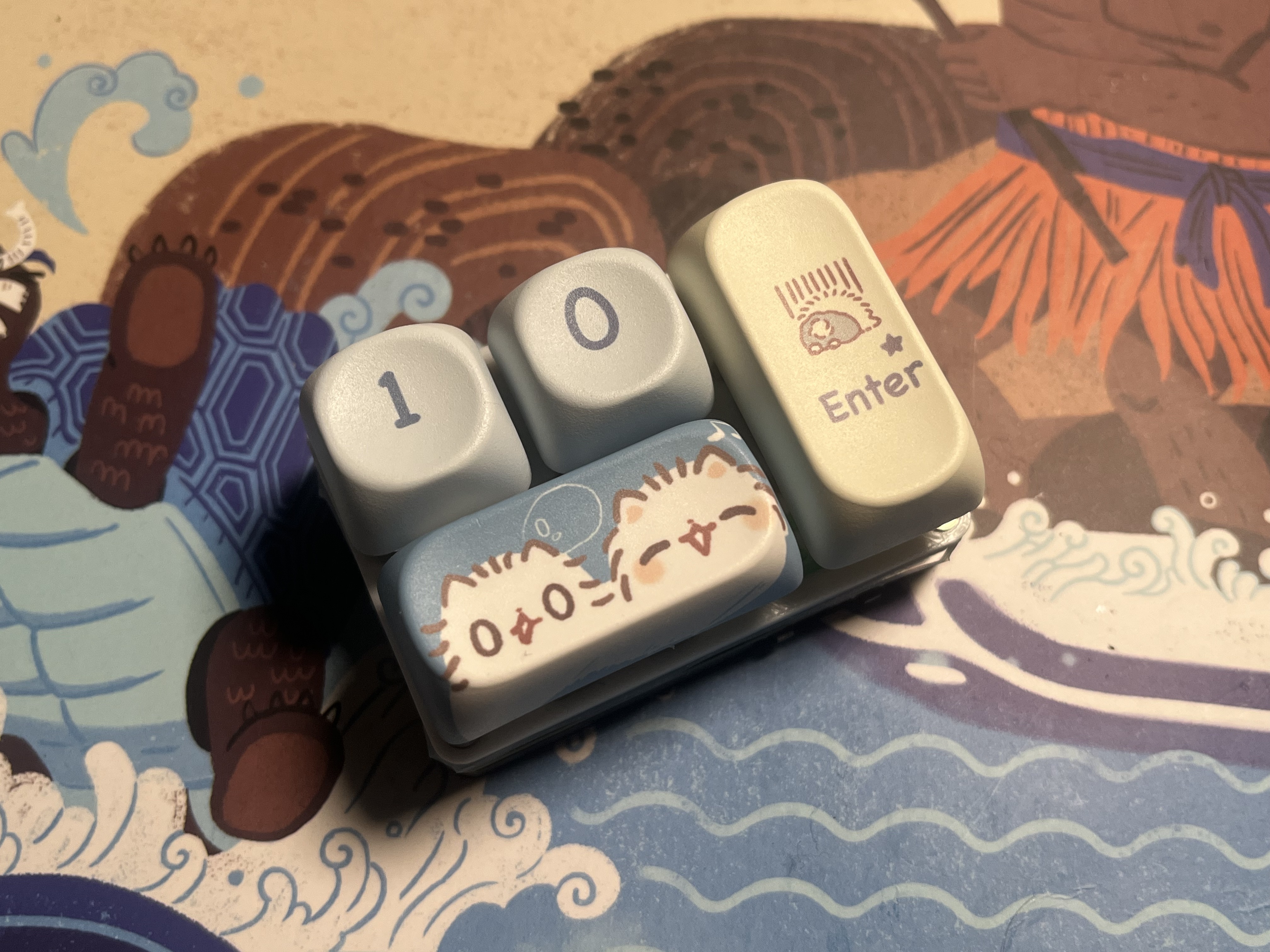

基于CH552G的低成本键盘,拥有4个按键,大小分别为1U、1U、2U、2U。
如果你需要无线款 - 转到可爱无线二进制键盘
项目文档 Github
介绍视频
花10元DIY一款可爱的小键盘
3种款式可供选择
全家福
各种各样小键盘
键盘参数
基础款
  • 4个按键均使用热插拔座子
  • 自制硅胶减震垫
  • 得益于CH552G简略的外部电路,不到5个阻容,非常好焊接
  • RGB支持

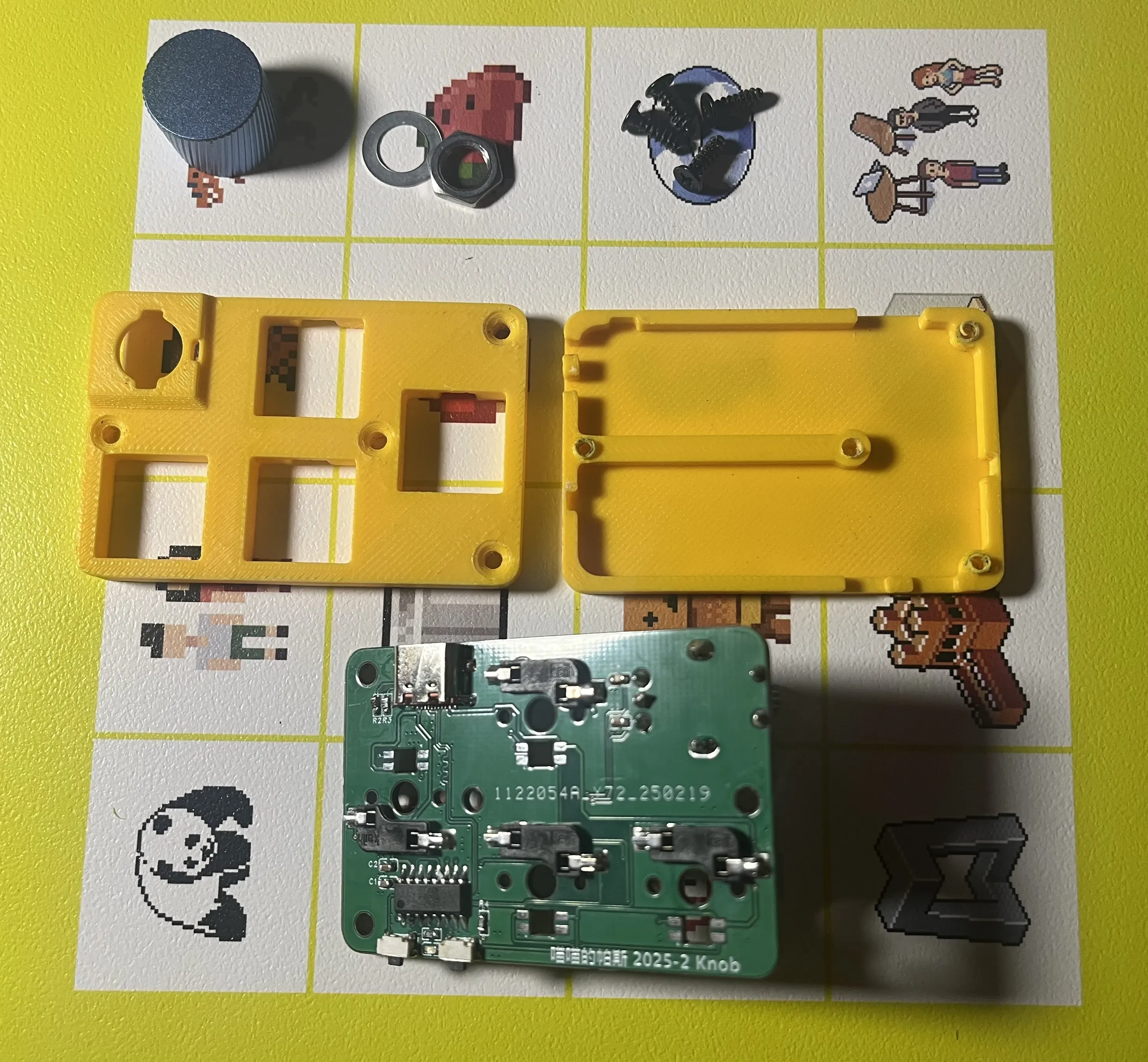

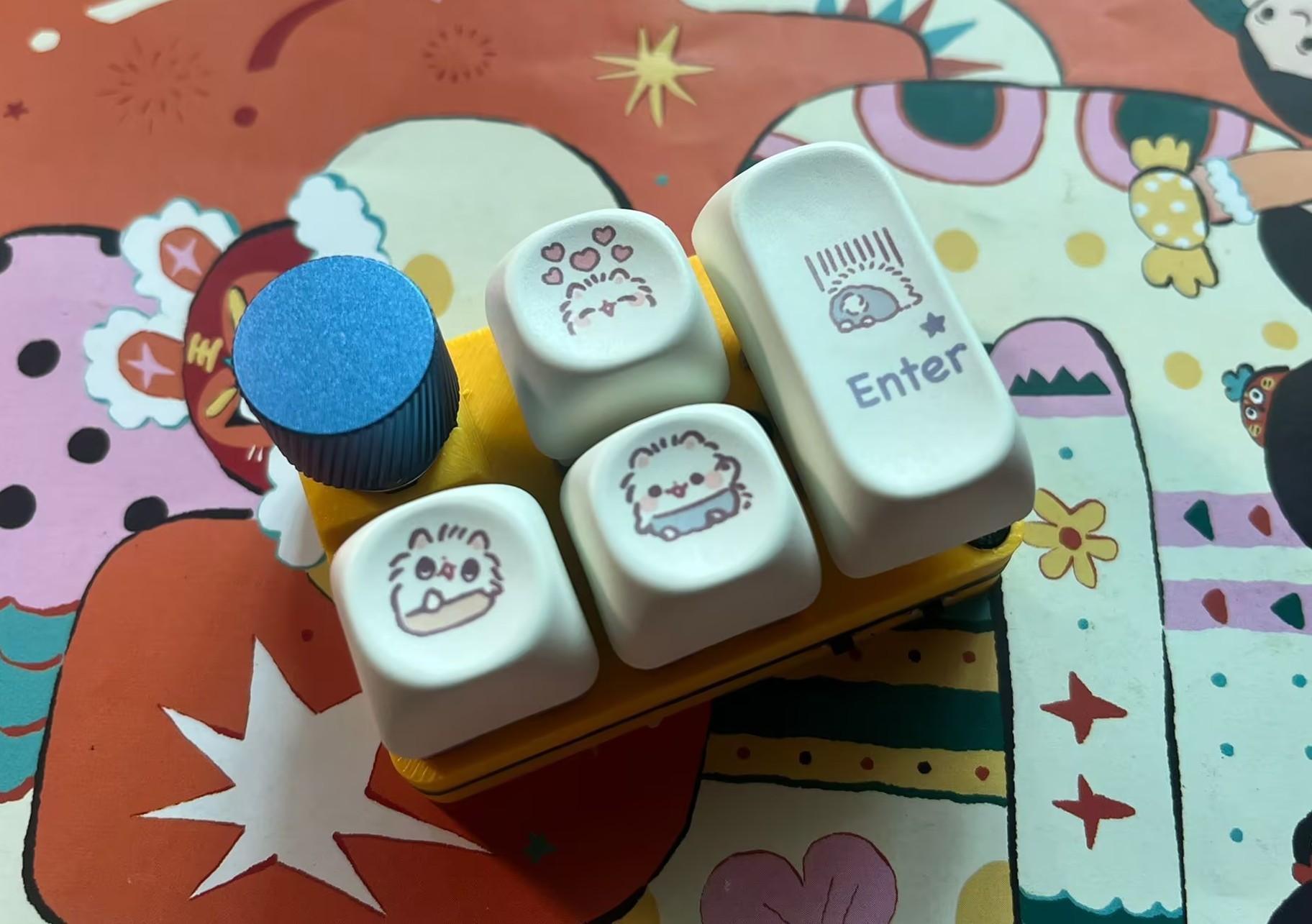

旋钮款
  • 基础款特性支持
  • 4个按键
  • 一个旋钮

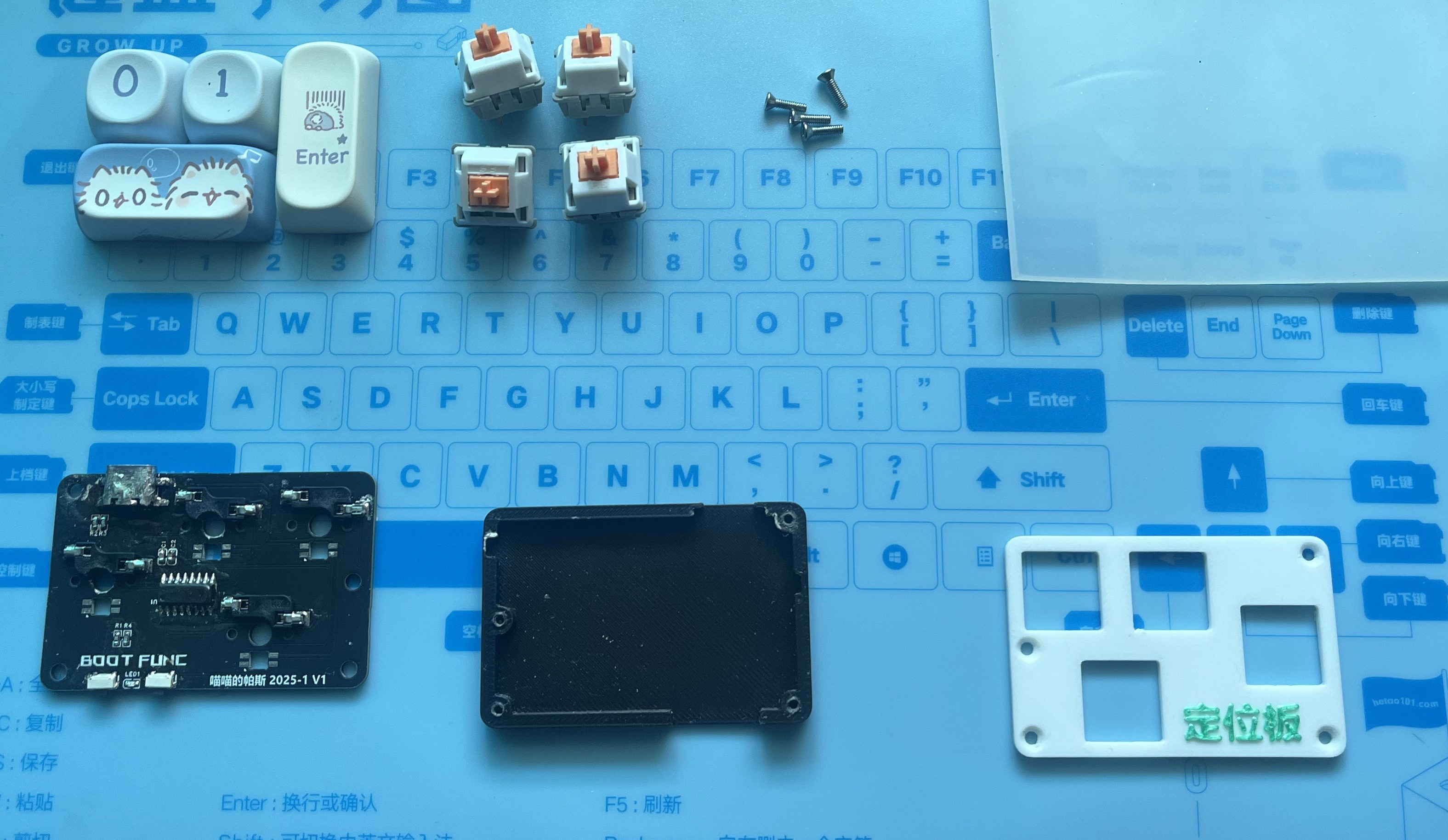

1. 材料准备
  • 2个标准键帽、2个2U大小键帽
  • 4个轴
  • 2.6mm * 10自攻螺钉4只
  • 3mm厚硅胶垫
  • 焊接好的PCB
  • 3D打印尾壳
  • 3D打印定位板
材料大全
注意事项
  • (忽略USB-C接口上那一坨锡)注意用的是贴片USB-C,我买成直插的,结果掰弯引脚才焊上去的
  • 热插拔座子有方向,确保圆孔通畅。若焊错,我建议与其拆下,不如直接用烙铁烫掉阻挡孔的多余部分

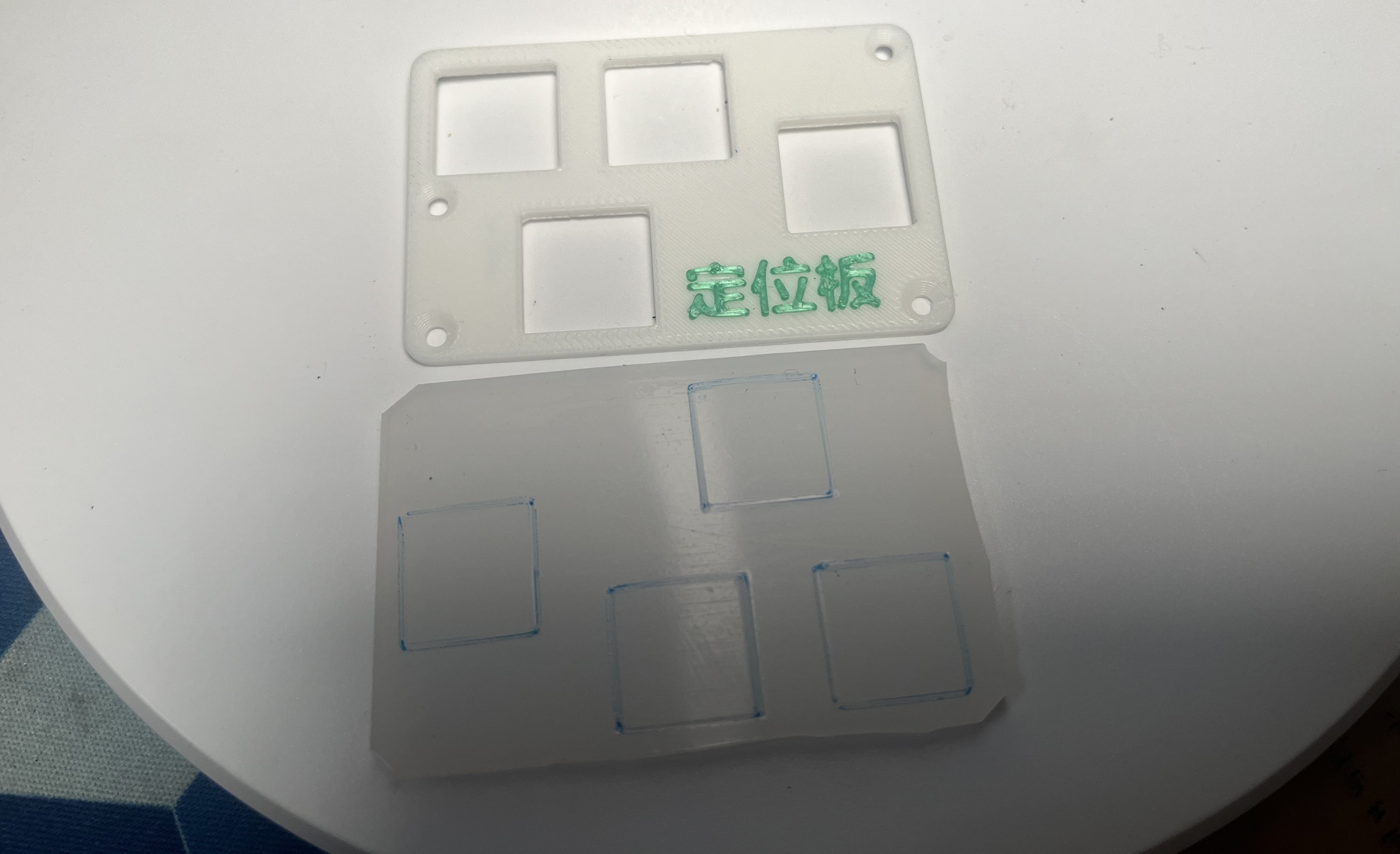

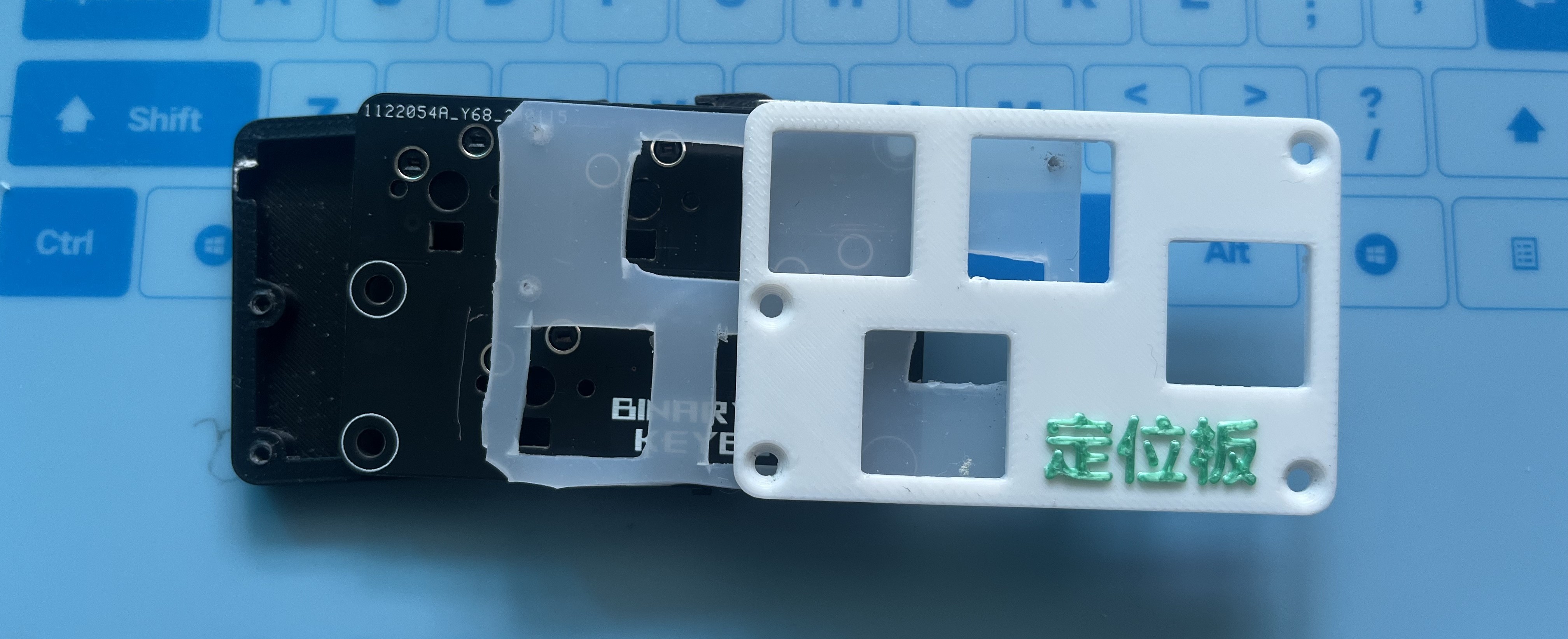

2. 裁剪硅胶垫 (可选择直接使用3D打印件)
基于定位板裁剪硅胶垫子,我这里使用的是3MM厚度的硅胶垫子,某宝购买,非常便宜。然后用美工刀裁剪,裁的有点歪歪扭扭但是勉强能用。
裁剪硅胶垫
3. 叠叠乐
按照下面这个顺序从上到下把这几个叠在一起,然后用2.6mm*10mm自攻螺钉固定
使用硅胶垫的情况
  1. 定位板
  2. 硅胶垫
  3. PCB
  4. 尾盖
    叠叠乐
不使用使用硅胶垫的情况
  1. 一体化前盖
  2. PCB
  3. 尾盖
    叠叠乐

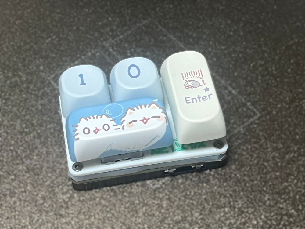

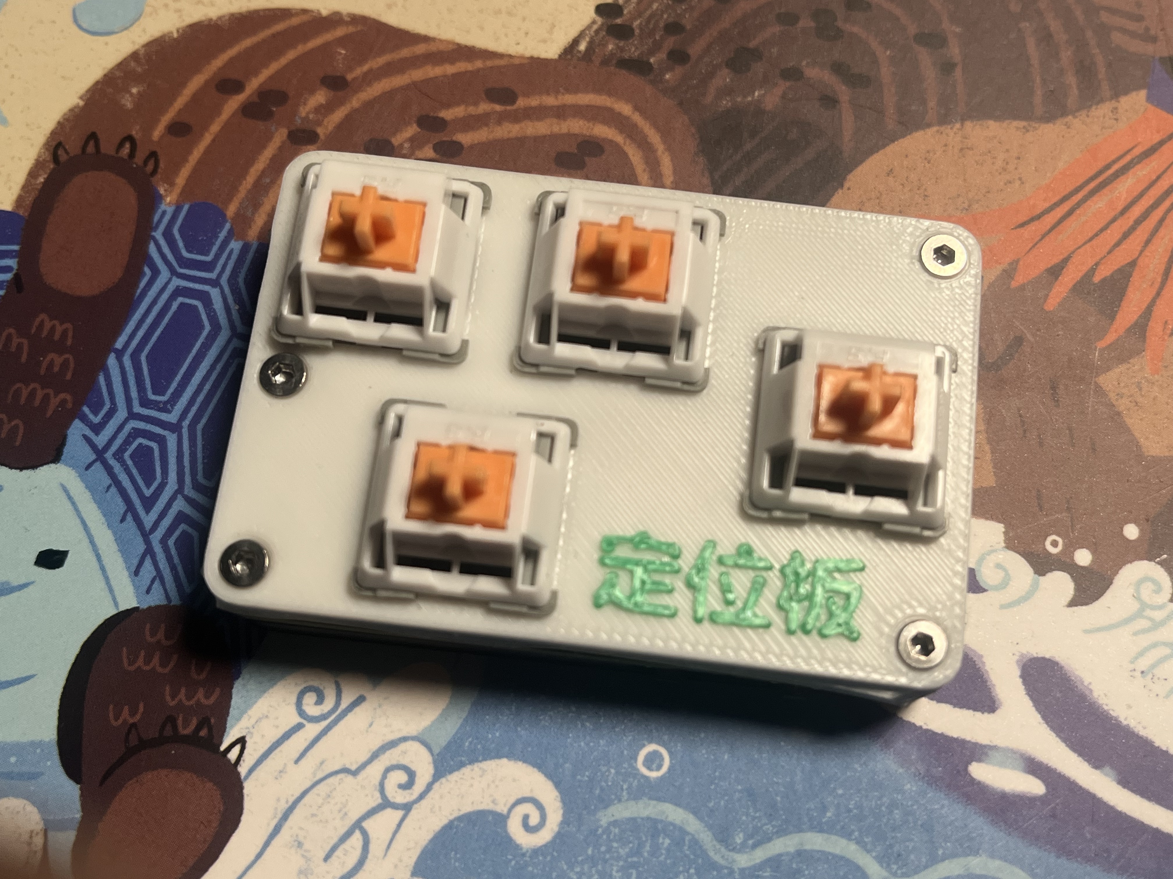

4. 安装轴和键帽
固定方式
5. 完成了

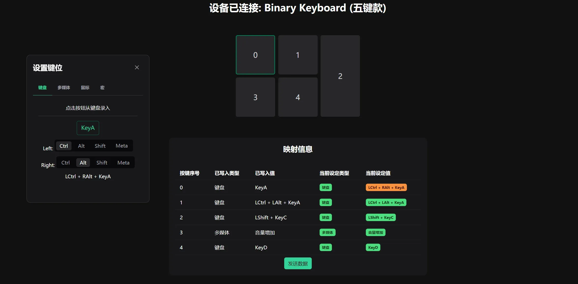

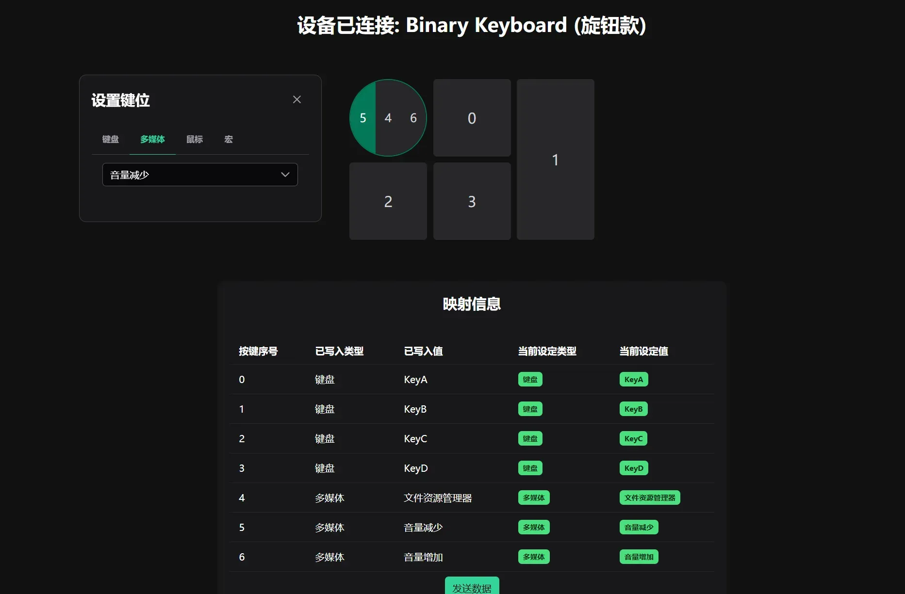

改键软件
改键软件采用 Vue3 开发,目前自动部署在Vercel。可访问https://github.com/MeowKJ/BinaryKeyboard/deployments 查看部署日志。此键盘的通讯方式基于 HID协议。能够自动识别3款键盘进行改变键位映射。目前支持映射键盘,多媒体,鼠标3种键位设置。
使用方法:使用Chrome或Edge浏览器访问 http://key.mpas.top/ 即可。
也可自己部署或者打包为桌面软件。
旧版
新版
新版增加了 RGB设置、层切换、宏管理。
层!
层的数量 = 轴的数量
按住FUNC键的同时按下轴,就可以切换到对应的层。如果安装了RGB,对应的RGB会闪烁。
改键软件左侧的小键盘可以切换你需要改键的层。

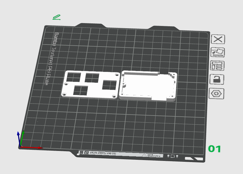

3D打印
普通的FDM就能打!

📌 3D打印文件
基础款
  • Basic.stl - 尾盖 + 1.5mm 定位板
五键款
  • FiveKeysBox.stl - 尾盖
  • FiveKeyPlateCube.stl - 一体化上盖 (无需定位板)
  • FiveKeysPlate.stl - 1.5mm 定位板
旋钮款
  • KnobBox.stl - 尾盖
  • KnobPlateCube.stl - 一体化上盖 (无需定位板)
  • KnobPlate.stl - 1.5mm 定位板

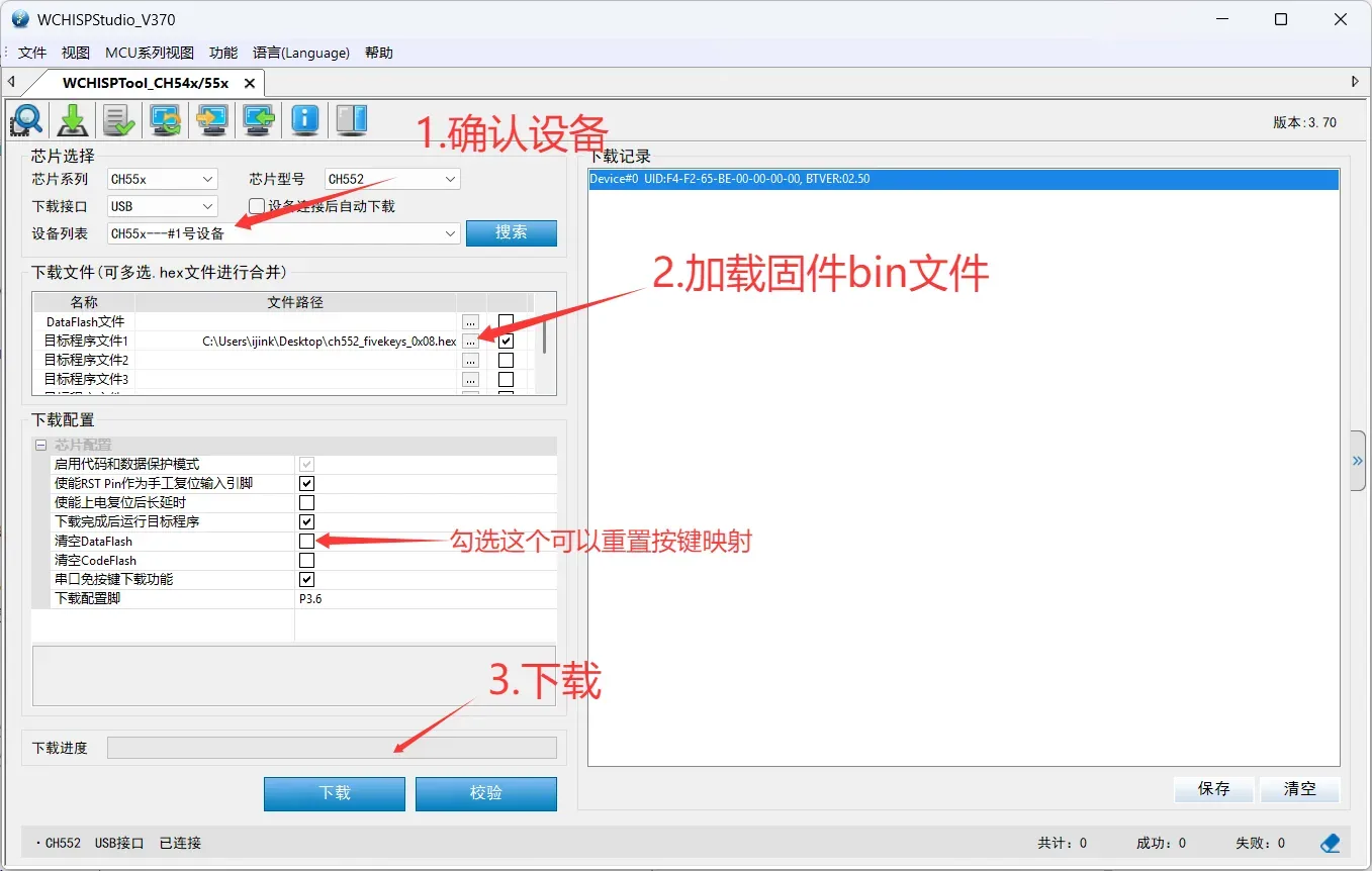

烧录固件的方式
使用WCHISPStudio烧录CH552g。
如果插入直接USB-C后没有识别到,则拔掉USB-C,长按住BOOT按钮 (距离边缘更近的那个小按钮) 然后接入USB-C,进入BOOTLOADER模式。
