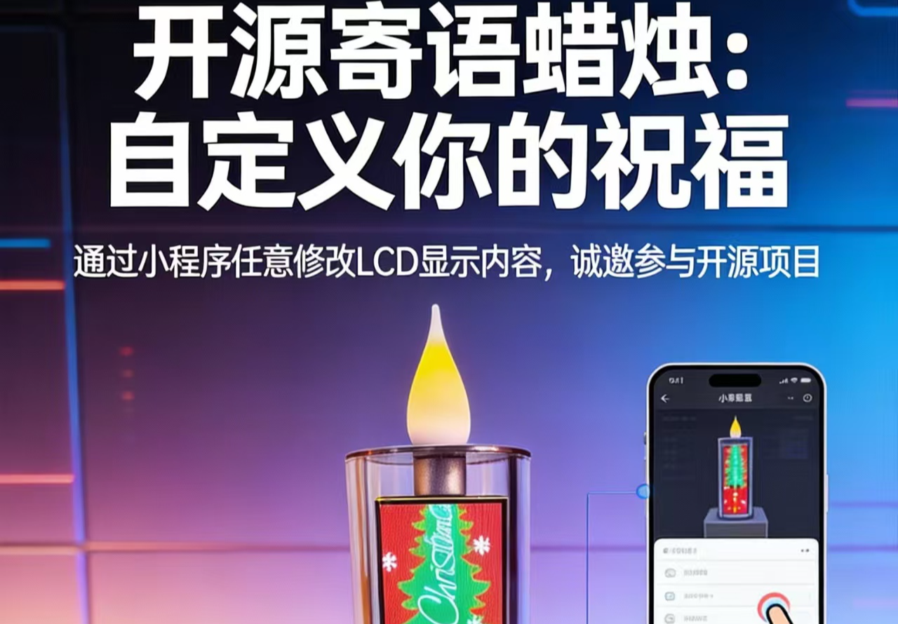

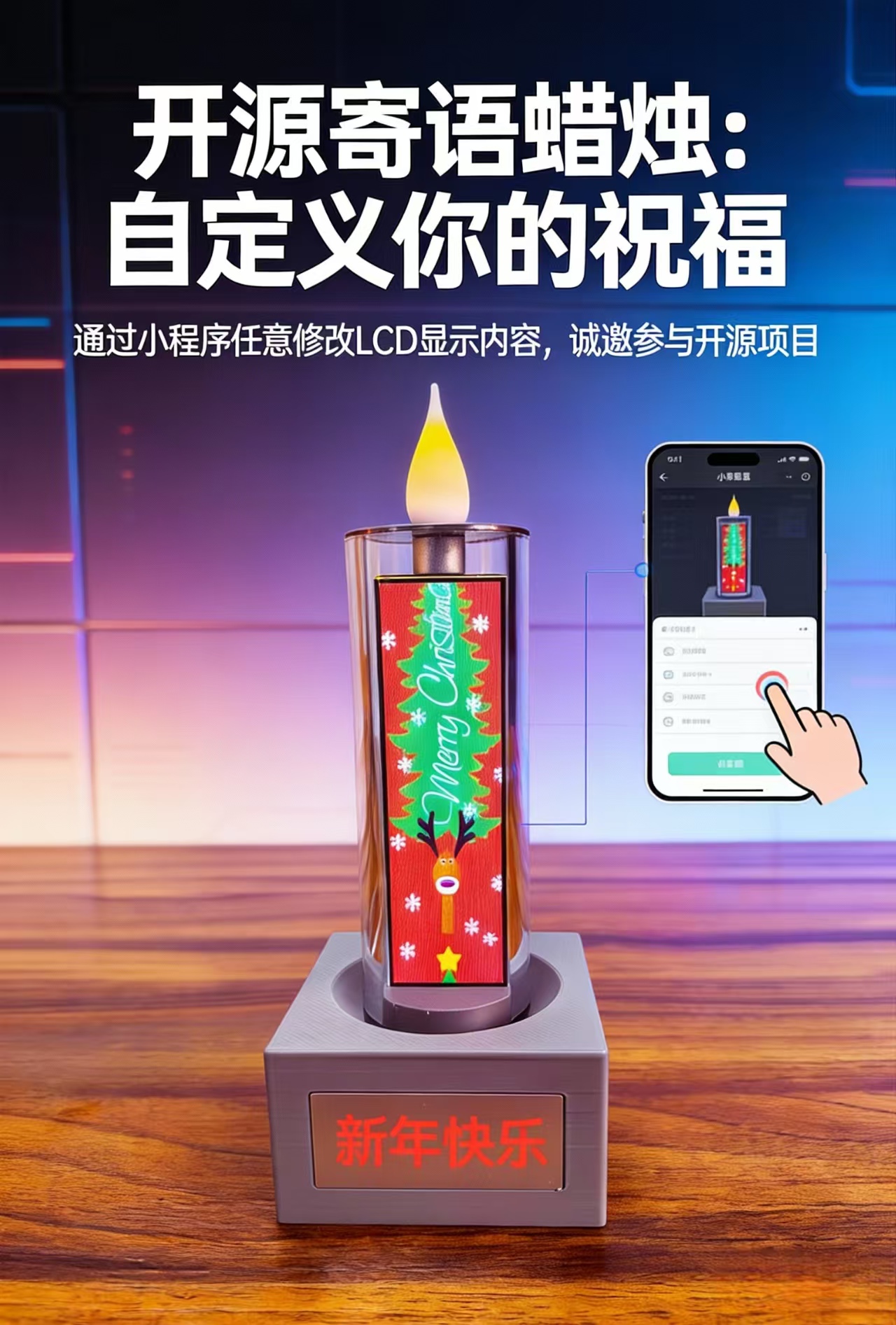

本工程打造WIFI寄语蜡烛,融合 “智能硬件 + 情感交互”,依托 LCD 显示、WIFI通信与小程序,实现扫码发送祝福语、实时动态显示。涵盖硬件、程序、前后端及云服务开发,适用于多种寄语装饰场景。

  • WIFI 连接功能:设备通电后自动进入配网模式,支持用户通过小程序扫码快速完成 WIFI 配置,适配主流 2.4G WIFI 网络,配网成功后自动保持在线状态。
  • 寄语语交互功能:用户扫描设备机身二维码,跳转至专属小程序,可选择预设寄语模板(如健康、学业、财运)或自定义输入文字(支持 1-20 字,适配 LCD 显示区域),提交后实时同步至设备。
  • LCD 显示功能:采用彩色 LCD 屏,支持寄语语滚动显示。

  • 主控芯片:选用 ESP32 系列(集成 WIFI/BLE,低功耗且算力充足),负责数据接收、LCD 驱动与网络通信。
  • 显示模块:采用 3.72 英寸 LCD 屏(分辨率:172×640),支持 SPI 接口,适配文字滚动显示需求。
  • 供电模块:支持 USB 供电(内置DCDC降压芯片)。
  • 辅助硬件:包含通讯底座,可以级联设备
