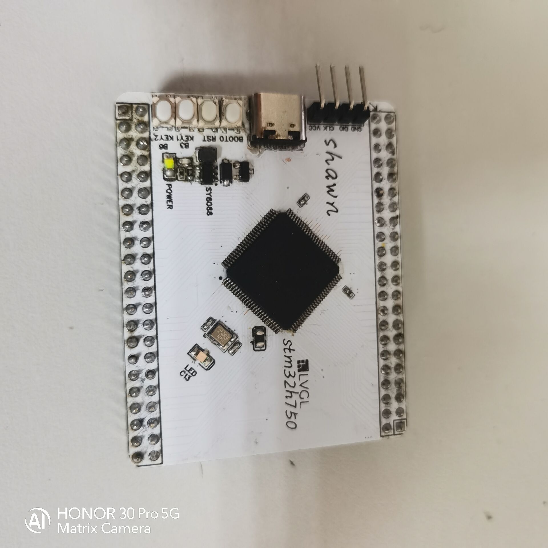

此工程的设计来自于前段时间h750芯片大降价,20元一片,而我手里刚好有个用不掉的并口屏幕,寻思着手痒,设计一个小板子给它用掉,就有了现在这个工程
简介:此工程的设计来自于前段时间h750芯片大降价,20元一片,而我手里刚好有个用不掉的并口屏幕,寻思着手痒,设计一个小板子给它用掉,就有了现在这个工程
创建时间:2021-12-11 13:21:10更新时间:2022-01-20 22:51:23

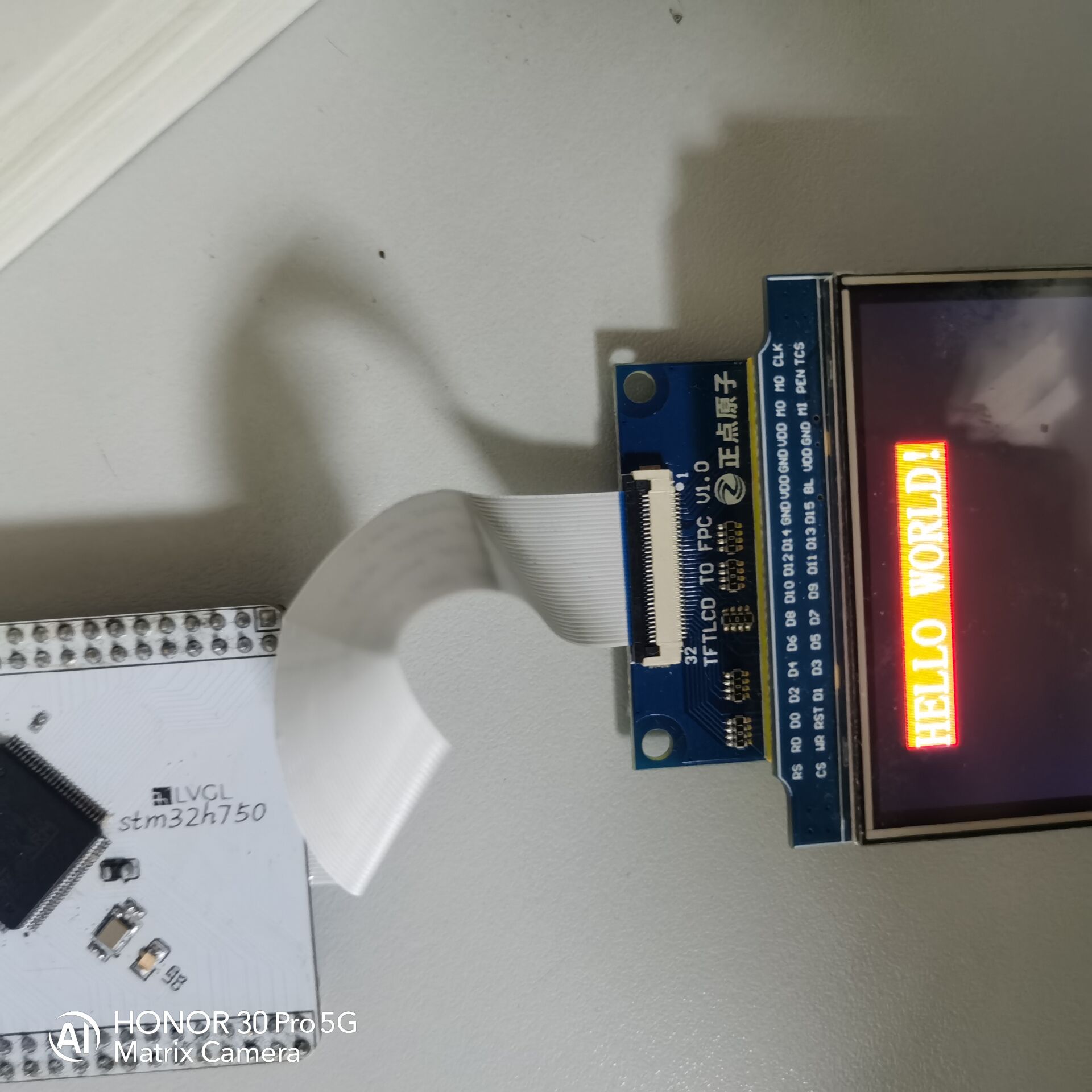

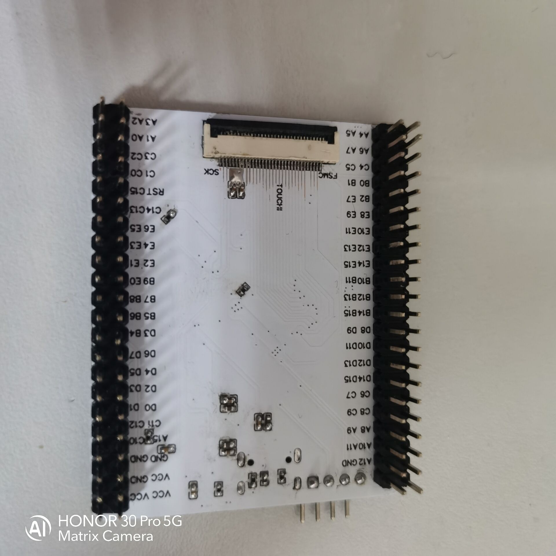

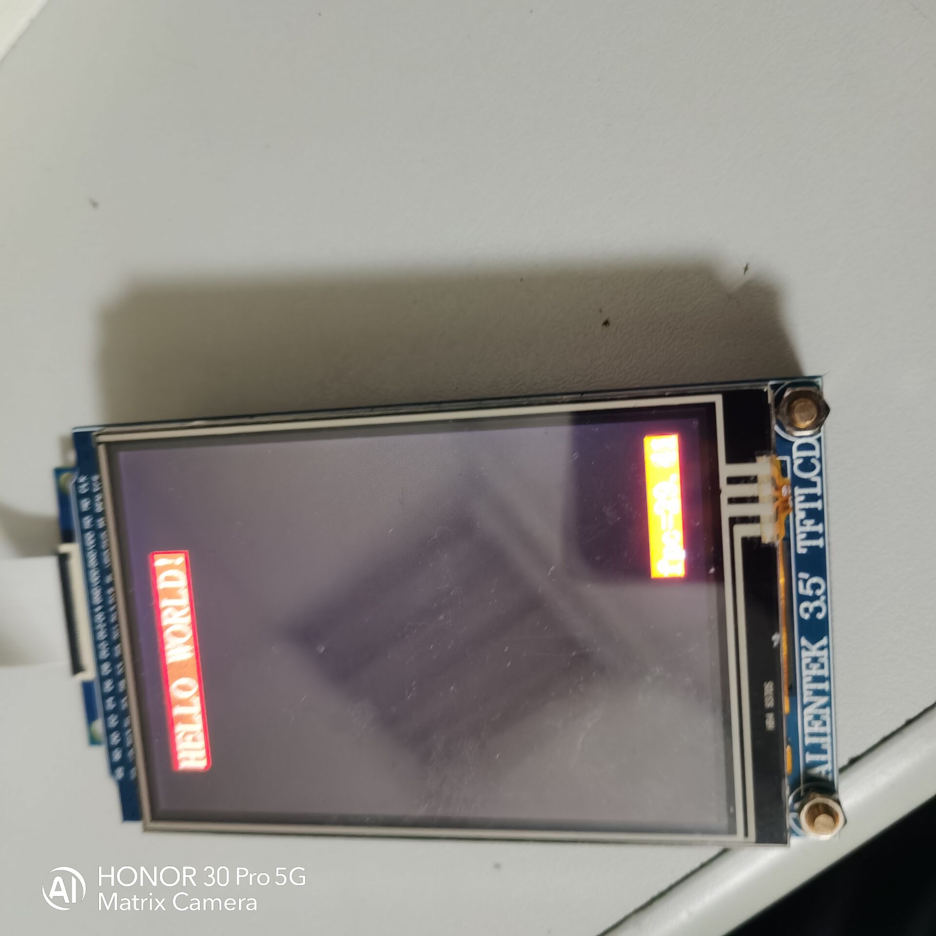

众所周知,h750系列有着很强的图形控制能力,比如LTDC接口,DMA2D等等,但是个人感觉对于LQFP-100的vbt6来说,这些接口能用,但是不能外扩sdram,能扩psram,但是引脚又跟LTDC引脚复用了,拿LTDC驱动标准40PRGB屏幕的话,因为内部RAM地址不统一,最大驱动能力为RGB565的480*272,所以本菜鸡仍然画了fmc-lcd接口(屏幕接口兼容正点原子的8080并口屏接口,并不是推荐这块屏幕,而是单纯闲置在手里用不掉,吐槽一下这块屏幕的驱动IC真离谱)
用pmos做了防反接设计,用了稳压二极管做了防过压,用磁珠做模拟AVDD的处理
USB接口方面采用typeC做了OTG设计,H7系列不用上拉1.5K电阻,所以这里那个1.5K上拉不用焊接,详情参考ST官方的《USB设计与PCB布局》(附件里有)
