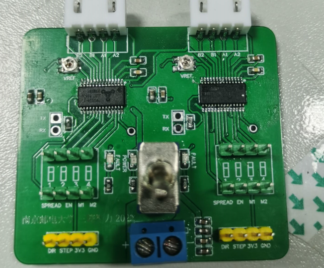

此工程已近打样验证成功,双路步进电机驱动,采用trinamic公司推出的TMC2225电机驱动芯片,有静音驱动的效果,通过UART通信可以达到225细分。

此芯片最高电流2A,还配备一个UART接口,用一颗1k欧姆电阻分出TX,RX,通过通信能够达到256细分。拥有安静驱动的能力。
我做此驱动板的初衷就是市面上买到的DRV8825驱动比较难用,主要是上面的可调电位器比较便宜,容易转坏,简直又贵又难用,所以一气之下自己做一个驱动,鉴于DRV8825驱动声音大,所以选用这课可以静音驱动的芯片。
此芯片性能远高于DRV8825

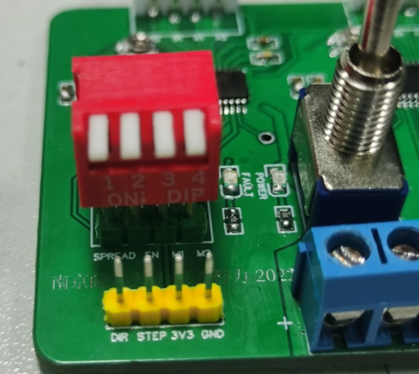

此板一共设计了两次,第一次由于没有对称设计,一路能通一路不能通,第二版到是双路都能通,设计一颗LED灯用来报错,如果芯片错误,灯就会亮,引出一个焊盘,用来dialog,设计了一个四路拨码开关,侧拨,直拨都可以,实物照片里面因为测试,没焊接,用了四个排针, 焊上去四路拨码开关就更完美了,分别给EN  SPREAD,M1,M2。
驱动方法:给一个10KHZ的PWM波给STEP,VCC,GND  跟电源给上,M1,M2拨下去,连步进电机就行。
