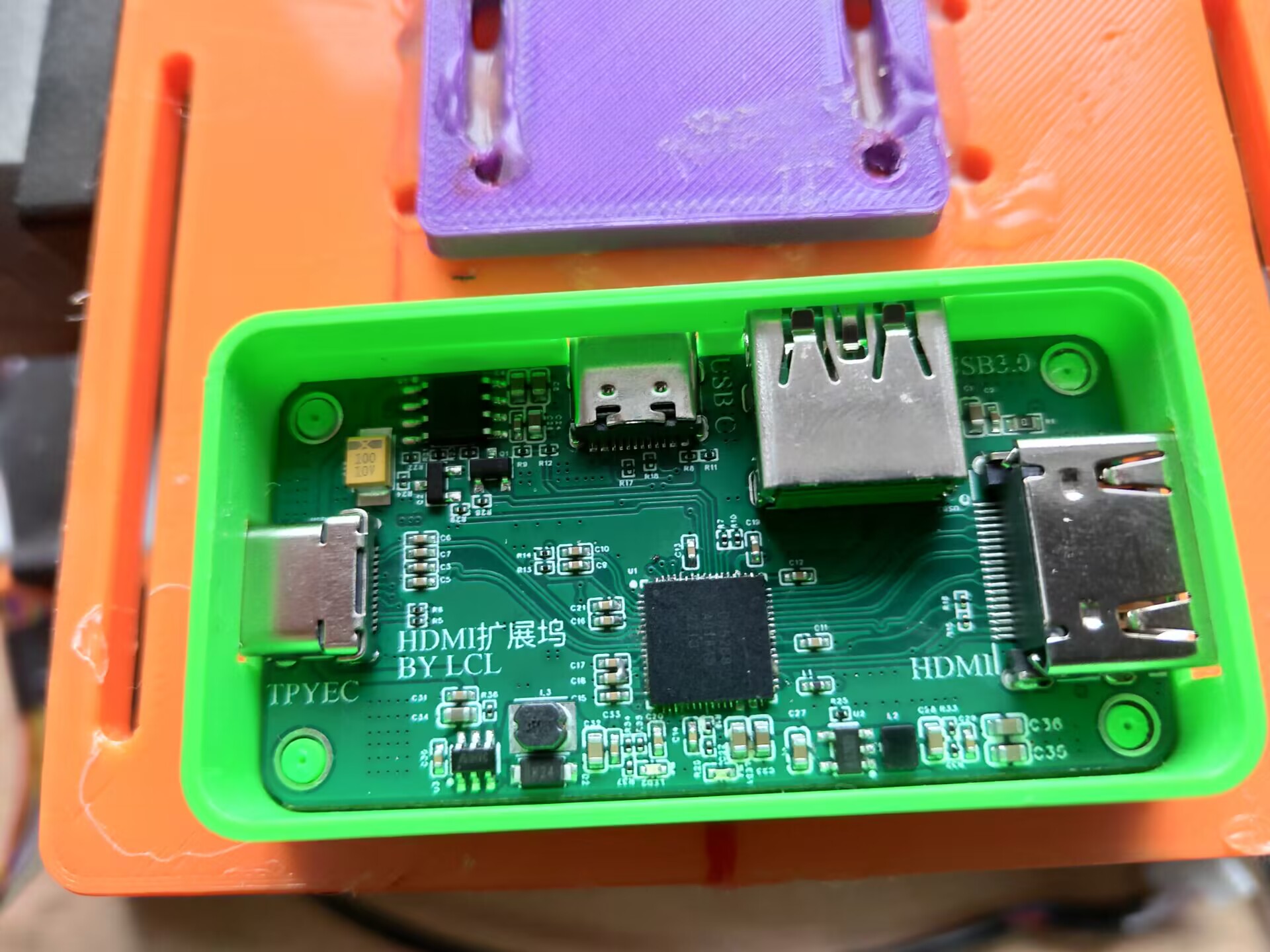

将电脑的TPEC-C信号扩展成USB3.0+ PD2.0 +HDMI2.0b 信号,支持4K高清视频输出。在扩展的同时可以为电脑充电
项目属性
本项目为首次公开,为本人原创项目。项目未曾在别的比赛中获奖
1.3项目进度
板子的体积很小,可以免费打样,主要的CS5268芯片可以在淘宝上购买,一个扩展器加上外壳整体价格在50元左右,板子上所有的芯片都是便宜高性能的国产芯片。

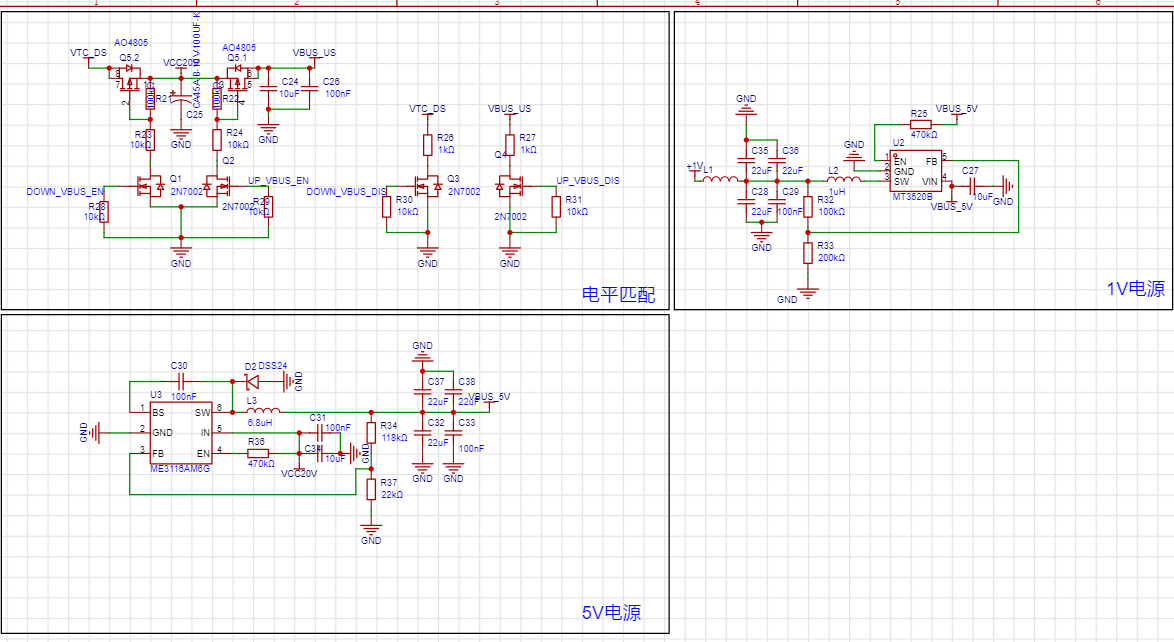

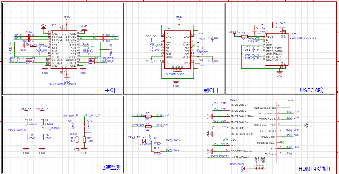

2.1 设计原理

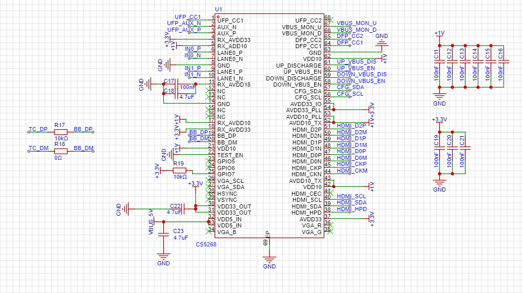

原理图分为接口 、主控芯片、电源部分
2.1.1 接口电路
接口电路分为HDMI输出,USB3.0输出,TPYE-C输出(PD2.0)以及TPYE-C输入。
电源监测部分就是监测副TPYE-C输出口接的是充电器还是其他子设备。
这里我们要注意主C口为全速的接口不是普通的。
如果需要多个USB输出,可以加个USB信号扩展芯片,再多加USB2.0接口,由于我这里追求小体积就没有画这部分电路了。
2.1.2 电源电路
电源电路为1V电源和5V电源,同时要有电平匹配电路为副c口输入电流时,为笔记本电脑充电,在没有输入时则改为电源输出。
2.1.3 主控电路
主控电路非常简单,值得注意的是,3.3V的电压是由芯片内部降压而来,所以在工作的时候微微发热也是正常现象。

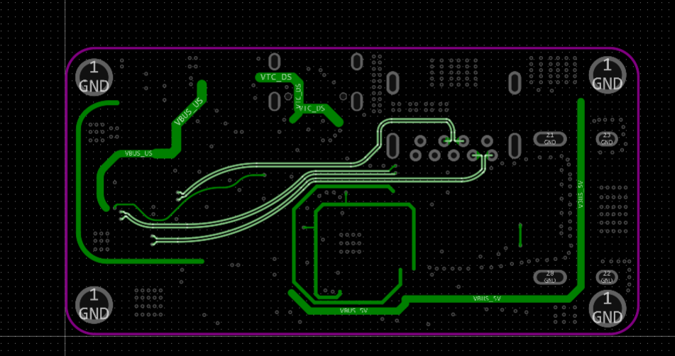

实物展示

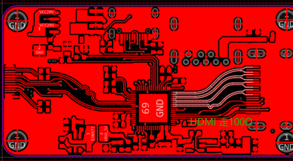

设计注意事项

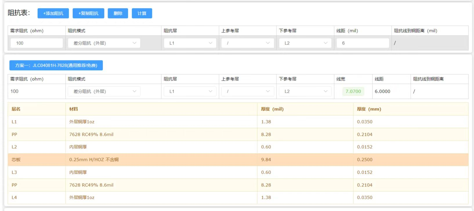

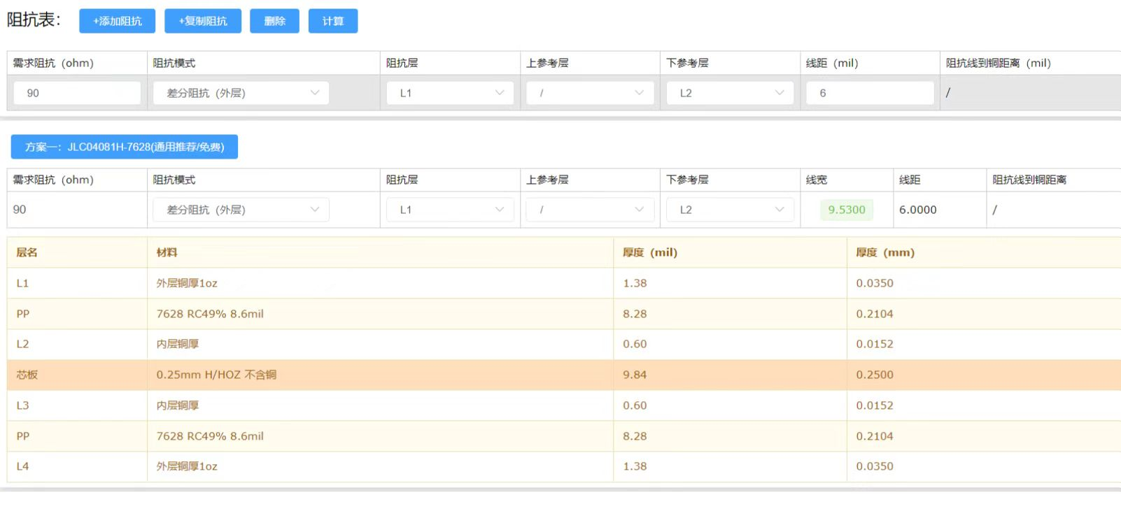

利用嘉立创阻抗神器可以计算阻抗匹配
板厚1.0mm
HDMI,DP部分走100欧姆阻抗匹配
TYPE-C的B2、B3、A10、A11,HDMI的D0、D1、D2、CLK信号需要走:
USB部分走90欧姆阻抗匹配
TYPE-C的A2、A3、A6、A7、B10、B11信号需要走:
其他
