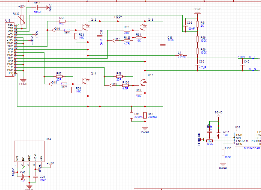

设计原理
首先我们分析项目的需求,发现是一个宽范围输入的逆变器,电压从48V到72V,还需要支持电池供电,当有市电时通过市电供应,市电停电时立即需要逆变器工作。
在平时有市电的时候需要给电池充电。这个其实就是一个UPS不间断电源,市面上的都是采用单一范围输入,采用DAB有源谐振进行电流的一个双向流动,让电池既可以供电,也可以给电池充电。
但是我们查找芯片数据手册可以知道,当往电池充电的时候PFC升压最高是450V,通过变压器LLC谐振(4:30)到电池端是69V,我们都知道72v电池充满电要到80V,所以EG8026这款芯片不适合我们。
这个时候就需要加一级充电电路,单独给电池充电,所以我设计的拓扑结构是BUCK+LLC+SPWM+FLYBUCK
下面是我的拓扑图
48V到72V的电池统一经过同步BUCK降压到48V,然后再通过LLC谐振软开关技术,升压到350V直流母线VBUS电压,再通过SPWM进行逆变。
这样可以完美解决宽范围输入电压的一个问题,最高支持100V的输入电压。
充电部分采用FLYBUCK进行一个恒流充电,功率为200W,输出电压48V-80V。

1.3 逆变电路
逆变电路由EG8010小板和四个IGBT组成,同时也可以使用MOS,需要在20A电流以上的MOS,封装为TO-247
U14为辅助电源模块,在淘宝可以买到。

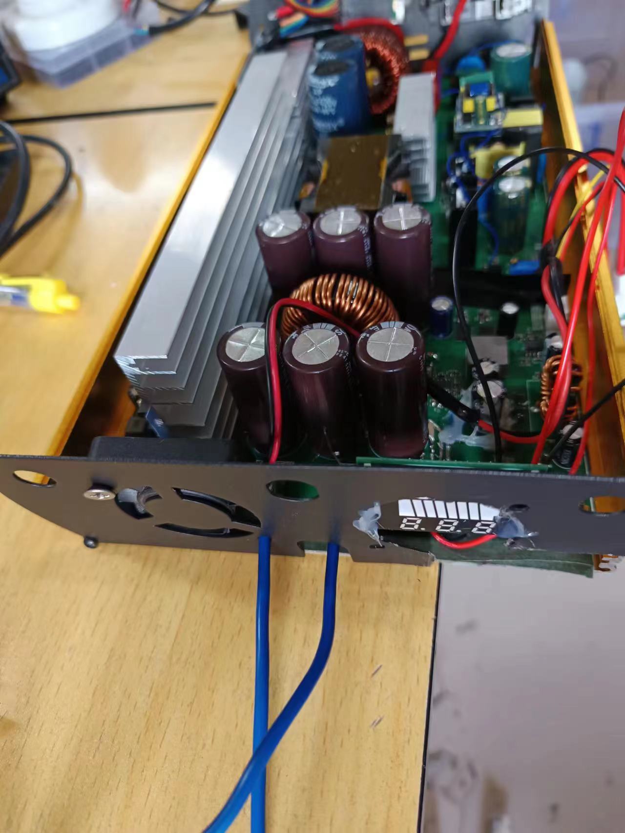

实物展示
设计注意事项
安装的时候记得做好绝缘措施,尤其是220V输出这里,对人体会有伤害,目前调试比较难的地方就调频率以及充电电压和电流的设置。
其他地方还是上电就能工作的,大家接电压和电流表的时候注意正负极,千万不要接反,接反容易烧表。
目前测试下来工作很稳定,在散热上大家可以多配一个散热风扇。
