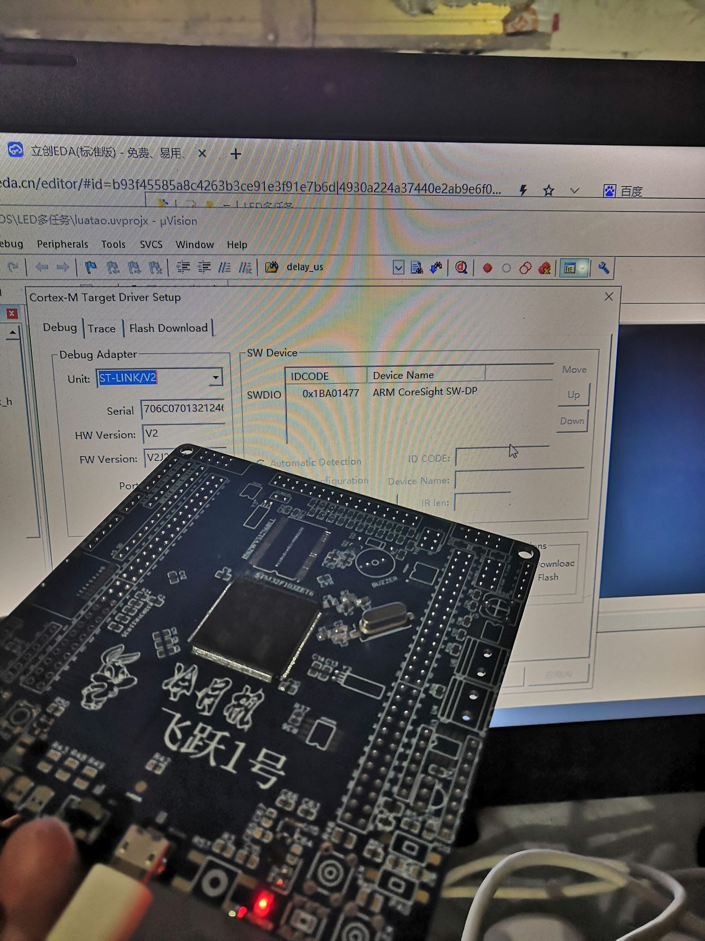

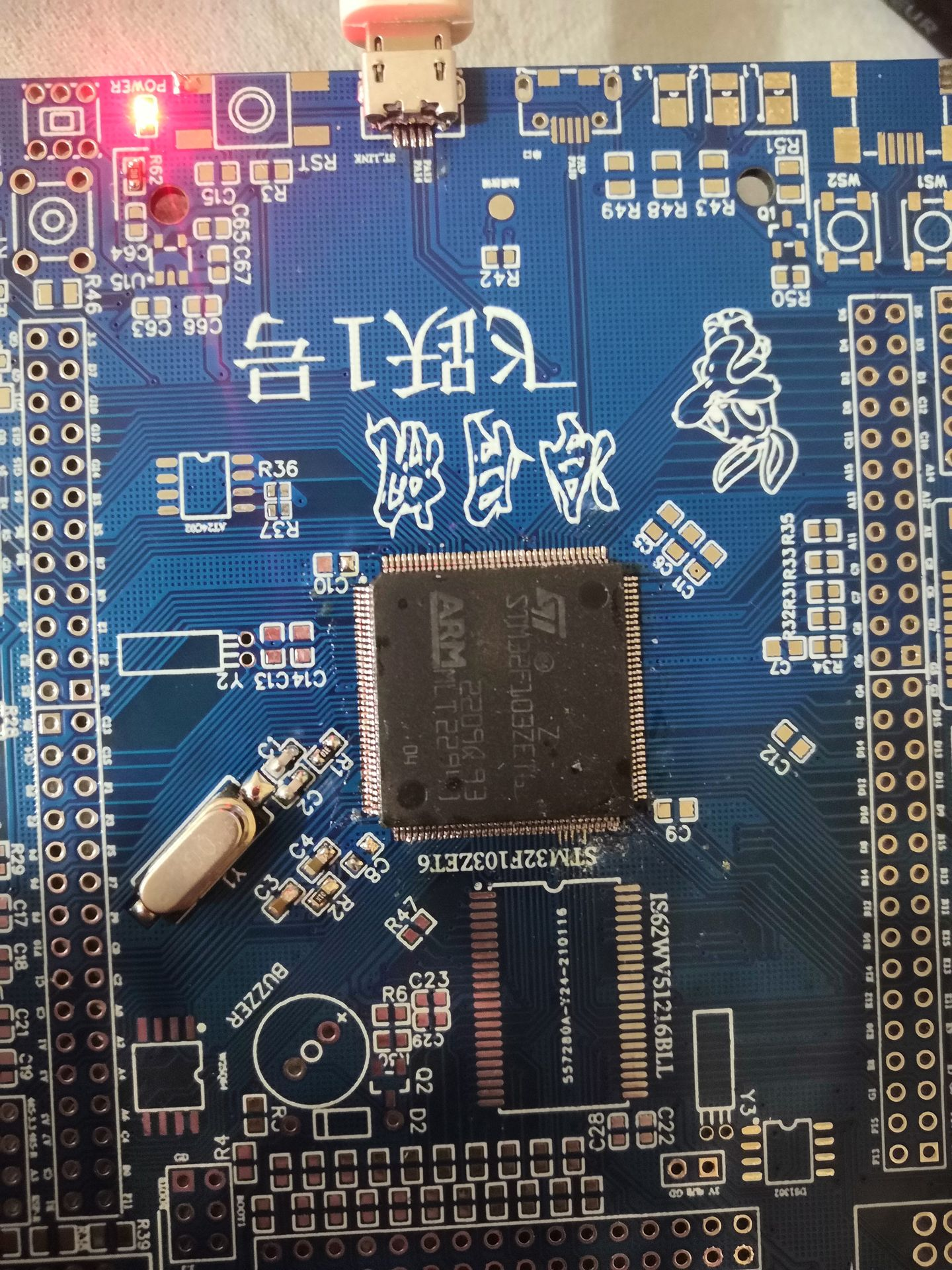

二、焊接调试
很久之前的东西了,关于这一部分,就不详细写了,从手机中找到了几张图,贴上。

串口,ST_LINk, USB 通过

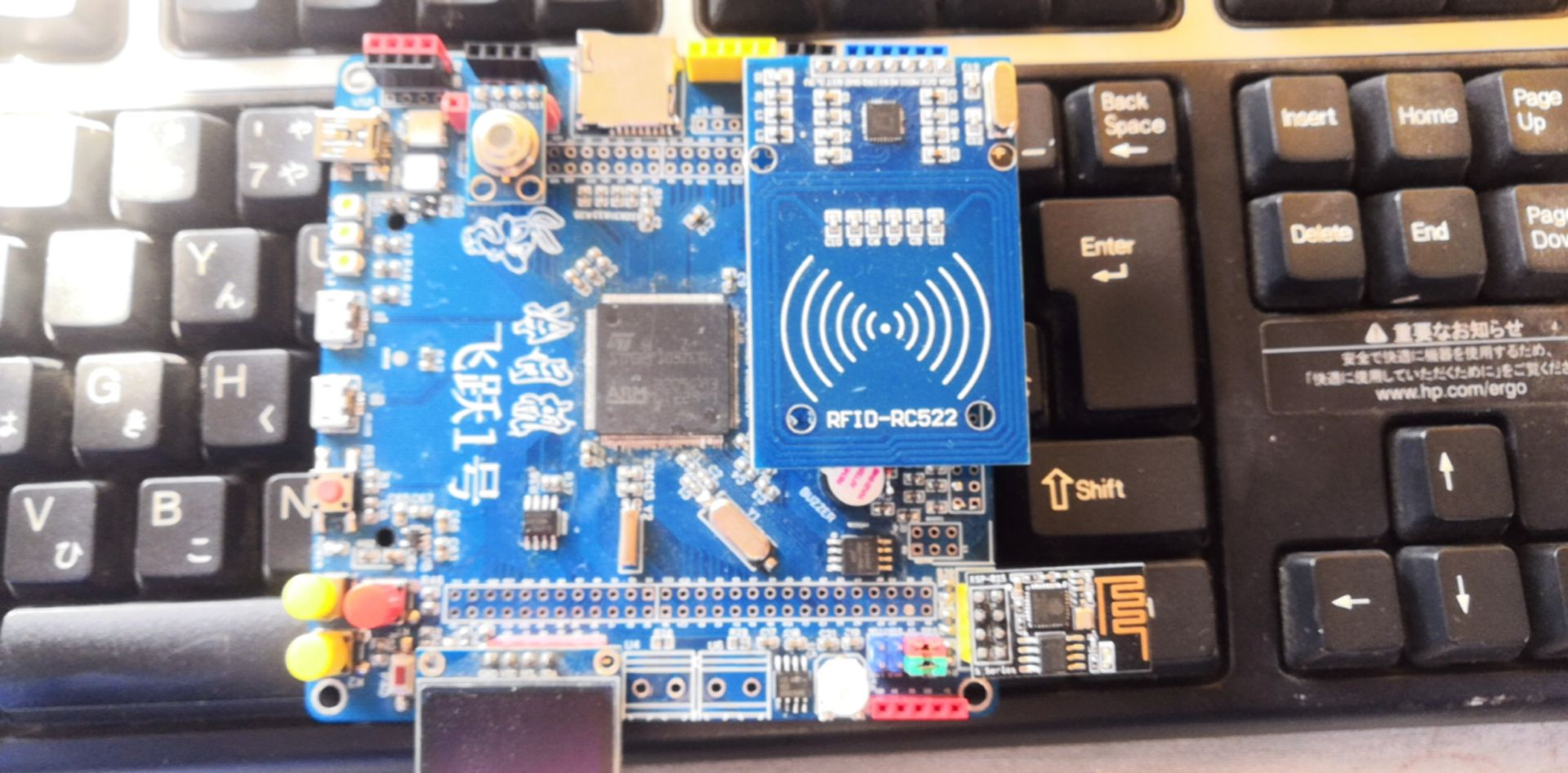

四、设计缺陷
触摸按键封装有点小(我没改,平时不用)
MFRC522的接口位置反了,插上卡之后卡放在了板子上(不是朝外,但不影响使用)
WS2812 感觉可以去掉,一点卵用都没有
屏幕接口不知道什么问题,注意一下
其他感觉还好,(用了挺久了,好像记得就这些问题吧,可能有漏的,注意一下)
以后我发现其他的问题会及时更新,欢迎大家改正。
补充一下,这个板子的引脚的丝印比较小,不容易看清,可以自己改大点。
