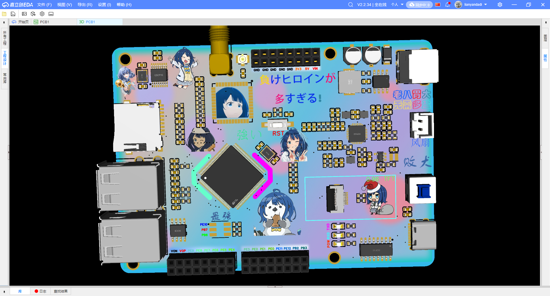

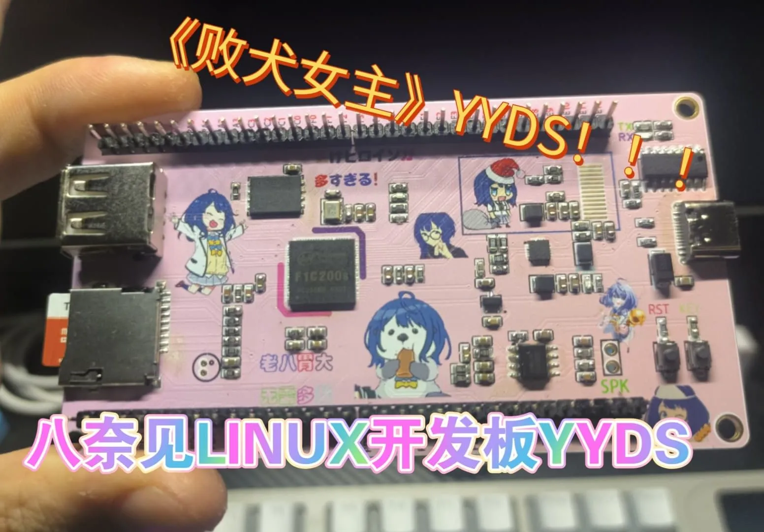

大佬设计的板子大小刚刚好,手感极佳(不过id线似乎没拉 usba口用不了 可能是我焊接问题)我在大佬的基础上优化了部分走线,增加了螺丝孔(可以放入外壳)

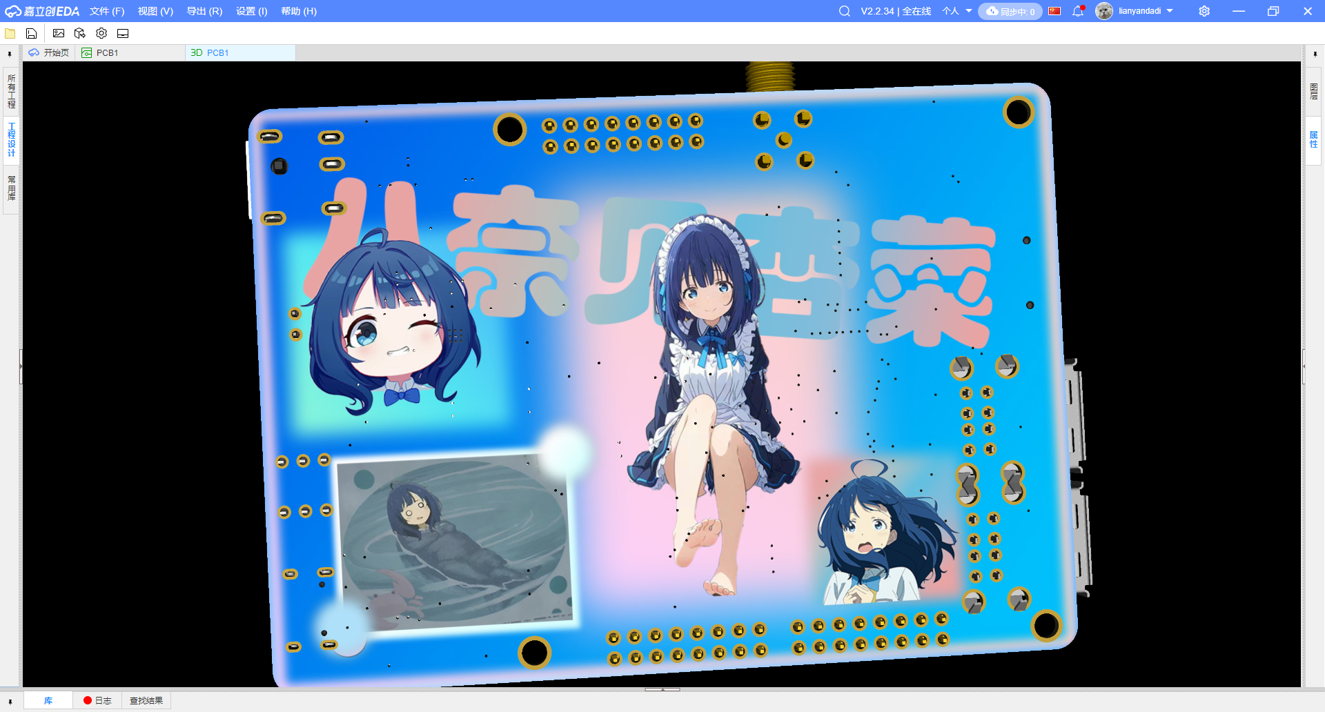

并且完成了彩色丝印的绘制,在设计这款丝印之后,我逐渐熟悉PS了,所以我完成了我独立完成的一块linux开发板——全志v3s
不过还在验证中,可以给你们看一眼丝印

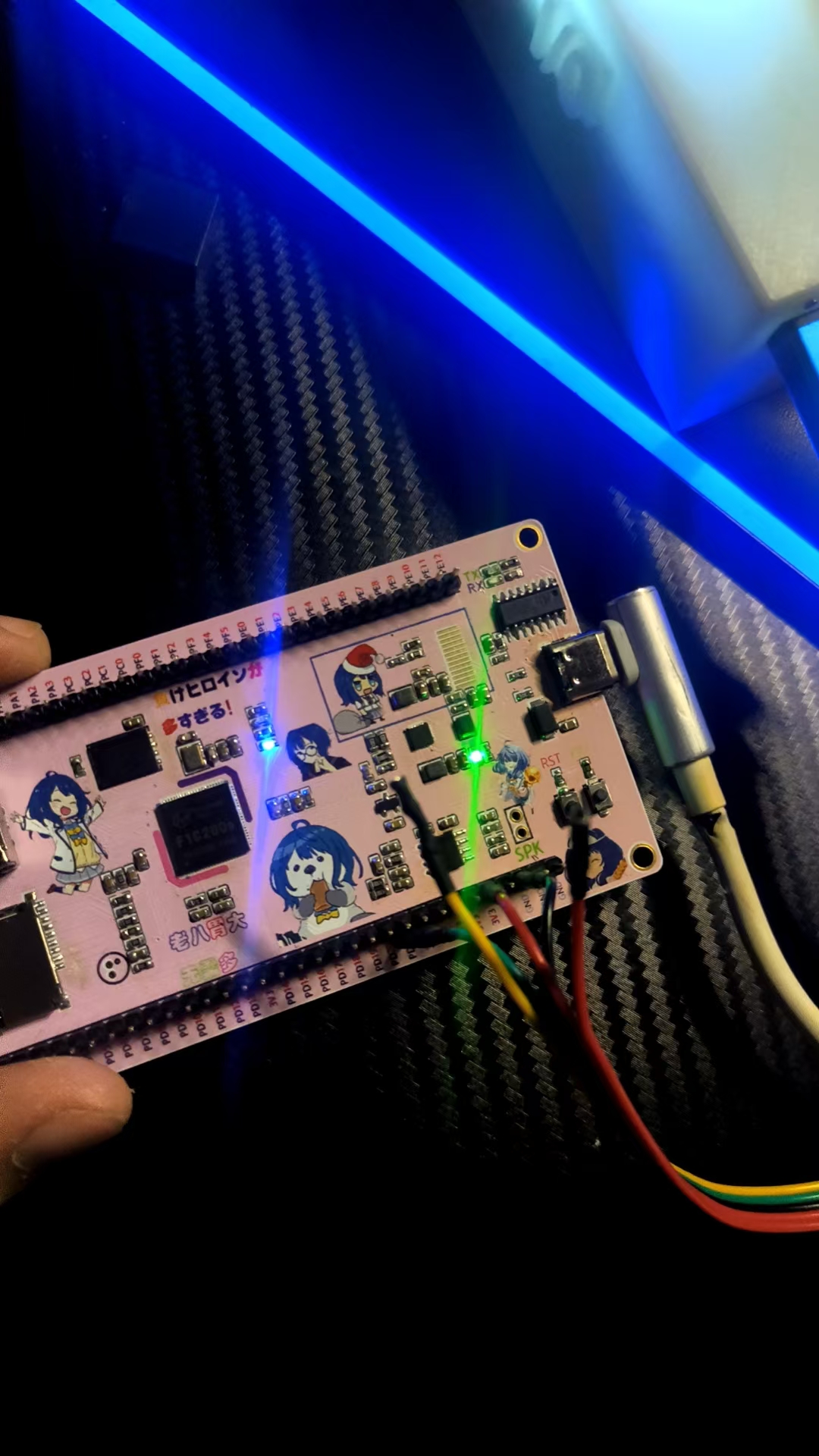

3.插入内存卡,上电开机

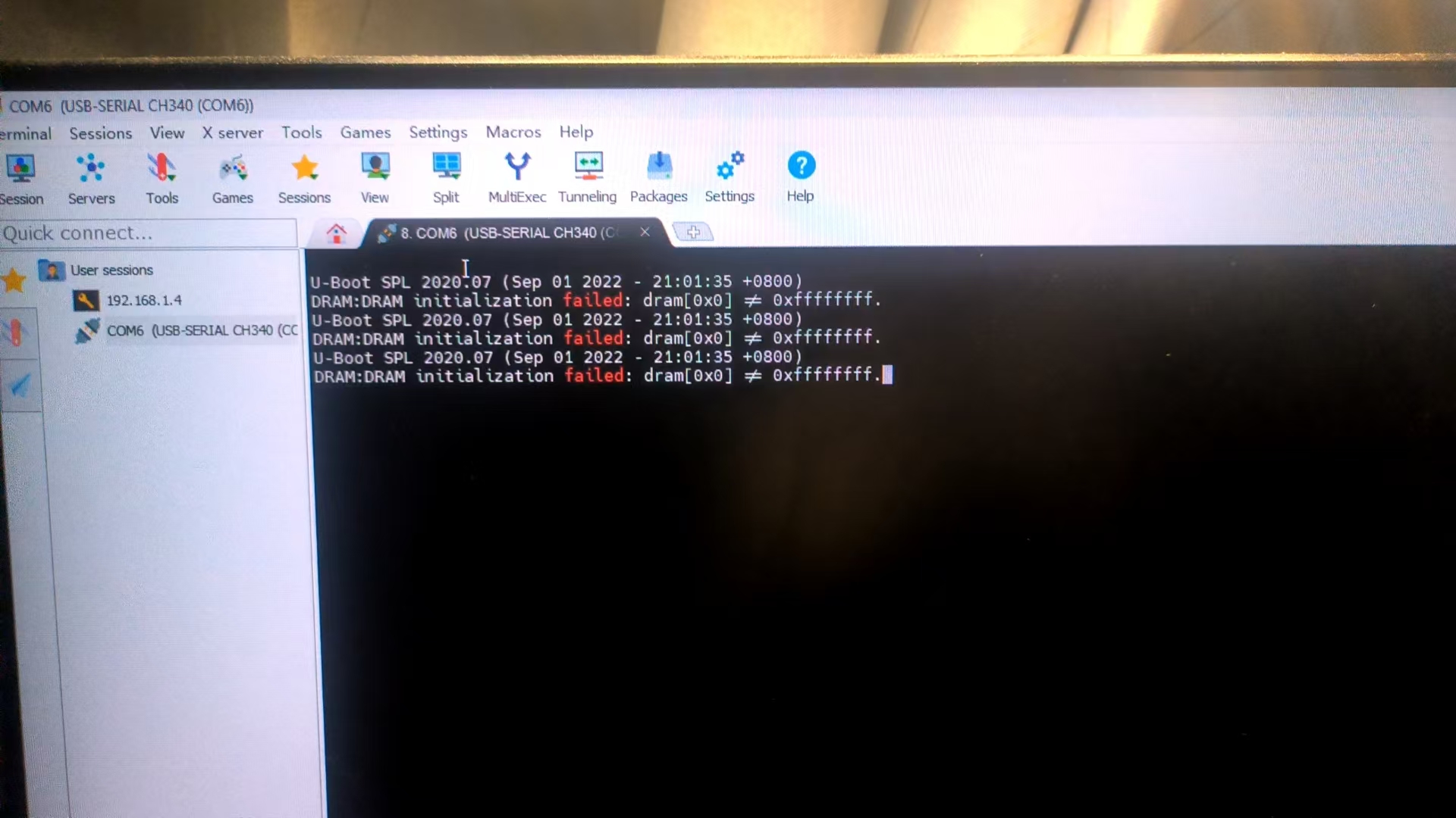

建议检查供电,我的ea3036没输出555 我用的pw link供电
用一个小时进不去系统了,并且换了好几个大佬编译的系统都不行
