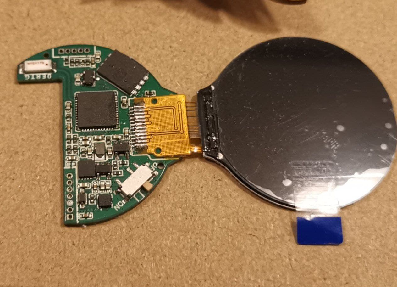

不知道怎么形容它好,大概是个泛用的微型电子相册核心板
  • ESP32-PICO-D4 核心,开个 Wi-Fi
  • 中景园 1.28寸 GC9A01 那个屏
  • SD Nand 存放图片/视频, 理论上可以 128M~8G
  • LIS2DW12 加速度传感器,重力感应/敲击识别
  • 外接(但不在板子上)的 TEMT6000 环境光强度传感器
  • 锂电池充电管理 CN3165,支持 NTC
  • DC-DC 降压 ETA3425
  • 用了个 SY6280AAC 让屏和 SD 支持断电
  • 板子挖了个缺口可以塞一块 301120 锂电池,这样整体就不会很厚
外壳还有点问题,买到的无线充电模块的线圈和外壳之间有点小问题导致充不上电,就再拖几天orz
板子大致测了下好像还行就先放这,等整体测好了再一起更新测试代码和装配教程啥的

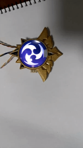

目前在做的外壳,大概……长成下图这样,整理完会发STL
方形版本在路上,方形外壳也做了(对,就那个),等到了再发
