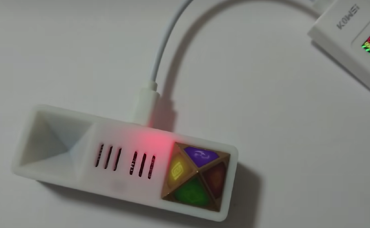

给我的元素骰子用的无线充电器 V1.0 版,就是在 这个视频 中出现的充电器

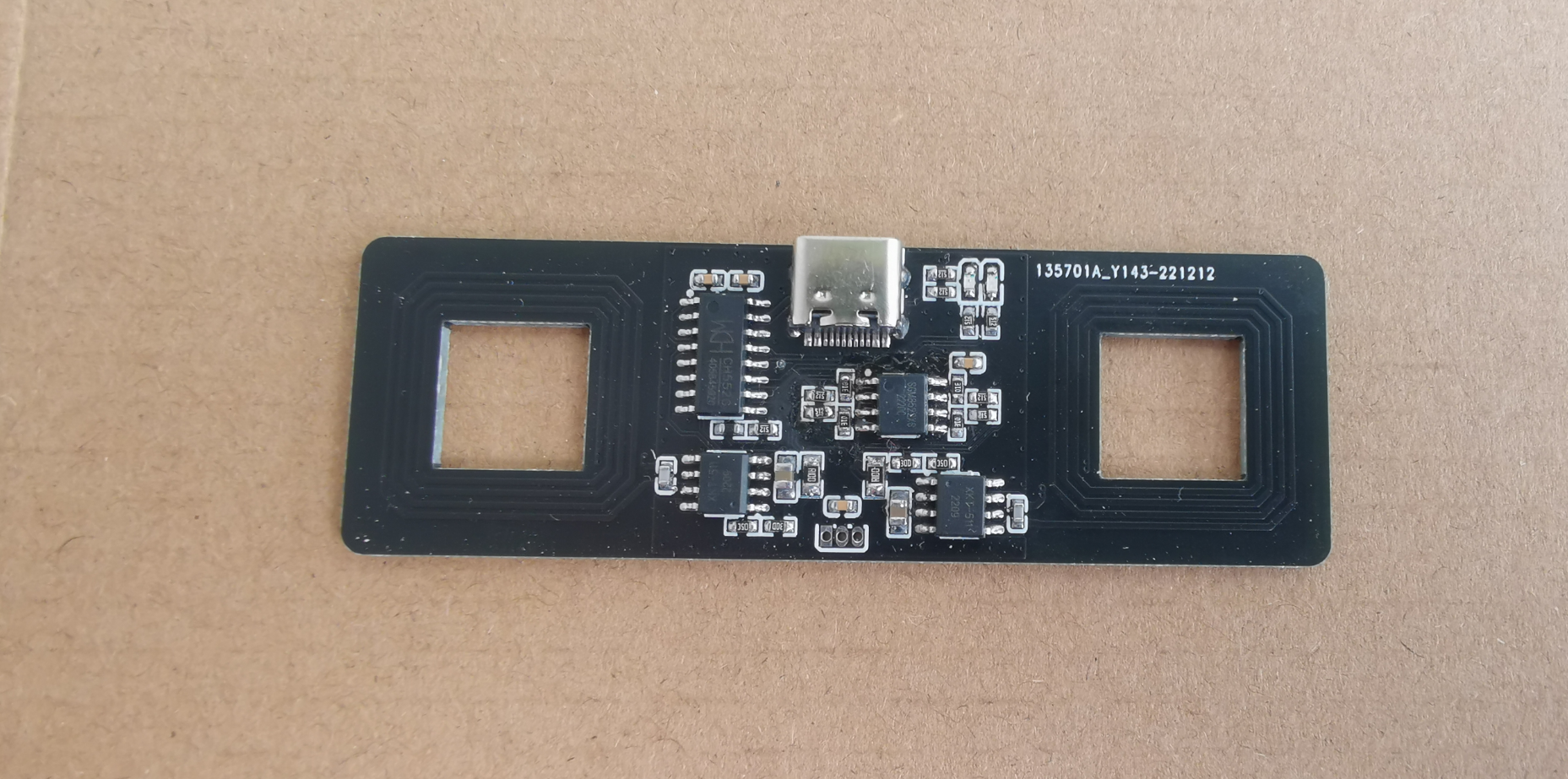

这是一个使用 XKT-511 方案的无线充电发射器,主要参考了 XKT511-21 这个验证板
实测谐振频率 ~940kHz,接收侧使用 10uH 并联 2.2nF 即可
在双路充电基础上增加了一个 CH552,用于检测充电电流、充电器内部温度和充电器的盖子状态,不过这些的代码还全都没写x

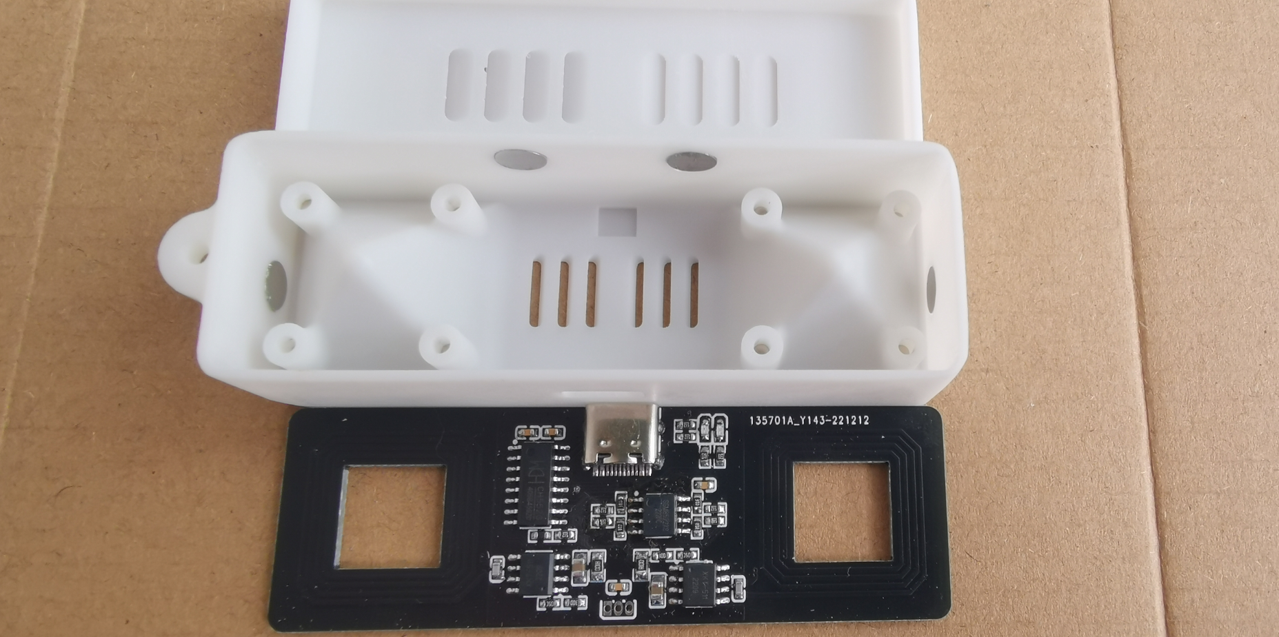

双层板,板厚 1.6mm,白嫖即可,无特殊工艺要求
除了两个 10nF 的谐振电容需要使用 C0G/NP0 材质外,其余均可参考原理图中元件型号
有设计配套的外壳,随后会上传 STL 到 Github
建议用黑油,因为画得太丑了(悲
