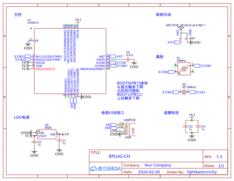

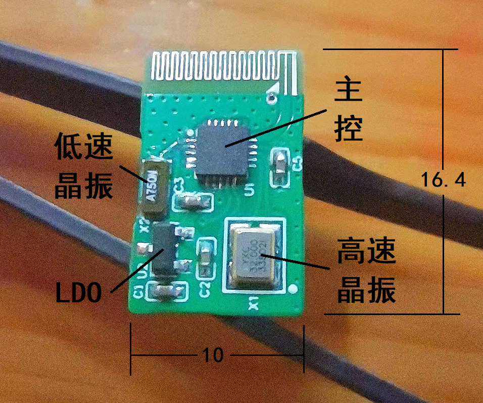

本模块为USB转蓝牙/2.4G接头,PCB尺寸16.4mm×10mm×0.8mm,符合常见鼠标接收头外壳的内部尺寸。
本模块主要展示硬件设计,软件可自由开发,但也提供了几个例程。
硬件
主控 CH592D,QFN20封装,沁恒的32位单片机,支持全速USB(主机/设备)和低功耗蓝牙(BLE5.4)。
外部高速 32MHz 晶振,建议参数:12pF,精度10ppm或更好。外部低速 32768Hz 晶振,建议参数:12.5pF,精度20ppm或更好。
5V转3.3V的LDO使用 662K. 芯片。电容使用了4个1uF,1个0.47uF,均为0402封装。
天线为PCB天线,使用沁恒官方的小尺寸形式,注意,打板必须为0.8mm厚
如果希望了解CH57x/58x/59x系列的硬件设计,可以参考:CH582M原理图设计 和 CH57x/CH58x原理图与PCB绘制
USB接口也是PCB形式,买鼠标接收头外壳就能整个装进去。
外壳结构分三部分:大塑料壳、小塑料块、铁壳。只有三者全部装在一起才能扣上,注意扣上之后较难打开
注意,这种外壳有可能买到的比常规的USB接头略小一点(也不一定),可能导致USB接口很紧以至于卡住,
因此建议不要直接全装在一起,应先把 大塑料壳、铁壳、PCB 装在一起插USB试试松紧,若太紧则可以将塑料外壳打磨或刮削一下减少厚度。
此外低速晶振也可能和外壳略有干涉(空间太紧张没办法),可以把外壳对应位置也削一下。刮削可以用美工刀,很容易刮。

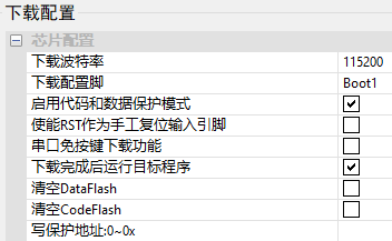

烧录软件为 WCHISPTool,可到沁恒官网搜索下载。烧录方式为CH592的USB直接烧录。
下载配置建议按照下图设置:
芯片烧录逻辑:首先若为新的空片,则直接进入烧录模式,
否则,默认使用Boot0(CH591D为PB7,CH592D为PB15),若上电时其接地,则进入烧录。
本模块无法引出Boot0,故直接将Boot0接地,则能触发烧录模式,但这样会导致只有每次烧录后能运行,重新上电又会进入烧录。
因此,建议在软件中将下载配置脚改为Boot1(PB11),这样之后就不再用Boot0,Boot0只是为了保证最开始能烧录。
对于PB11(即芯片USB的DP线)需要先用电阻上拉到3.3V,再上电,触发烧录模式。
若不便完成上拉操作,或作为开发者需要不断修改程序,可考虑使用下载触发模块CH5x下载器或USB开关
