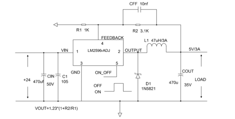

4 电路原理
LM2596 是一款开关型降压转换器(Buck Converter),采用脉宽调制(PWM)控制方式。该芯片通过控制开关(如 MOSFET)的开关频率和占空比来实现电压转换,旨在将较高的输入电压转换为较低的输出电压,同时保持较高的效率。LM2596 的输出电压通过反馈回路中的电阻 R1 和 R2 来调节,从而可以设定我们所需的工作电压。其输出电压的计算公式如下:
Vout=Vref*(1+R2/R1)
其中Vref=1.23V为参考电压,通常是固定值。R1 和 R2 是调节输出电压的两个电阻器。通过改变R2的阻值以改变电阻的比值,可以调整输出电压。

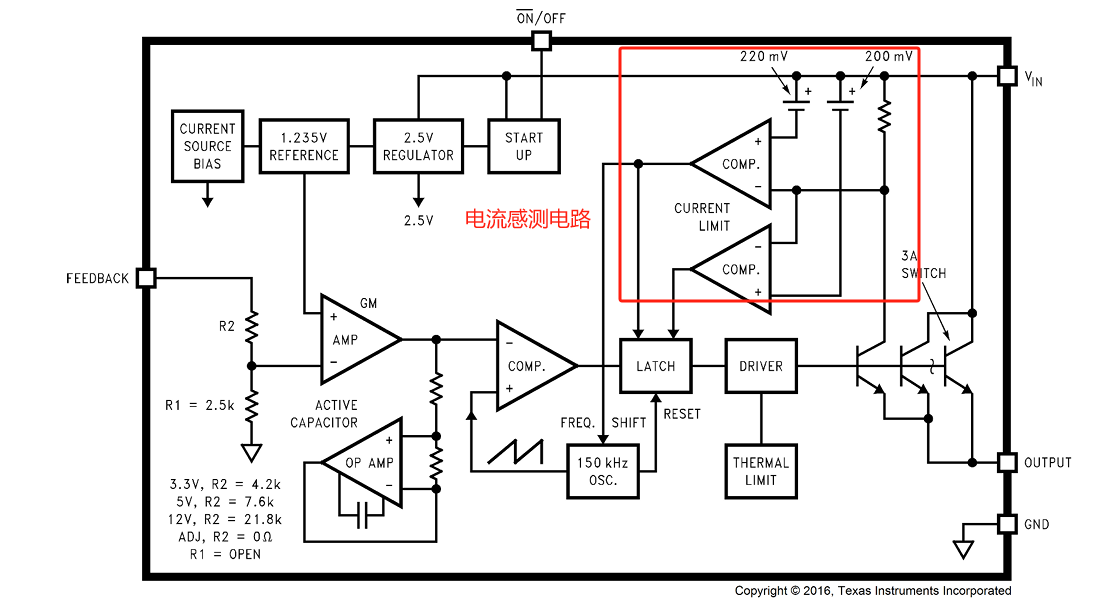

4.1 关键元器件

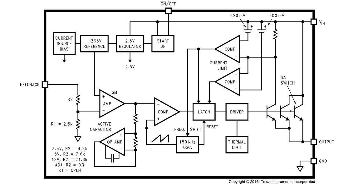

4.1.1 LM2596的内部结构概述
LM2596 是一款常见的 降压型开关电源(Buck Converter),其核心功能是将较高的输入直流电压(DC)转换为较低的输出直流电压。LM2596 具有高效率、较小体积、易于使用等特点,常用于电池供电设备、LED驱动、电源模块等领域。
4.1.2 LM2596的内部结构解析

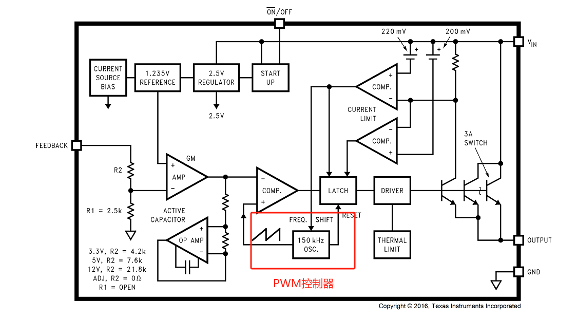

(1) PWM控制器
作用:通过调节开关频率和占空比(即开关工作时长的比例),调控电压的转换过程。它根据输入电压与输出电压之间的差异,控制开关元件的工作状态,以确保输出电压稳定。
工作原理:控制器根据反馈信号产生一个PWM信号,传递给内部的开关MOSFET。PWM信号的占空比会根据输出电压与目标电压的差异自动调整。

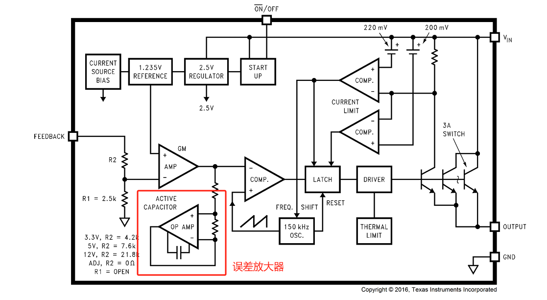

(2) 误差放大器
作用:误差放大器主要用于将反馈信号(由电压分压器提供)与内部参考电压进行比较。它产生一个误差信号,根据这个信号调节PWM控制器的工作,以保持输出电压稳定。
工作原理:反馈电阻网络将输出电压的一部分信号送入误差放大器,与内部参考电压(通常为1.23V)进行比较。如果输出电压偏低,误差放大器就会调节PWM信号,使占空比增大,从而提高输出电压;如果输出电压偏高,误差放大器就会减小占空比。

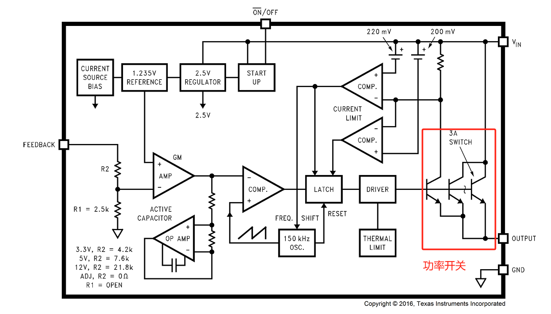

(3) 功率开关(MOSFET)
作用:功率开关是LM2596的核心组件之一,通过周期性开关的方式控制电流的传输,调节输入和输出之间的能量转换。MOSFET的作用是以极高的开关频率打开和关闭电流路径,从而实现能量的调节。
工作原理:MOSFET会与电感、电容等元件一起工作,形成一个能量储存和释放的周期。每次MOSFET打开时,电感储存能量;当MOSFET关闭时,电感释放储存的能量,从而实现电压的转换。
(4) 电流感测电路
作用:电流感测电路监控电流的变化,当电流超过设定的阈值时,它会启动过流保护,防止电路受到损害。
工作原理:通过感测输入或输出电流,电流感测电路能检测到异常的电流值。如果电流过大,电流感测电路会激活保护机制,使得电路停止工作或者减少负载,以避免损坏芯片。

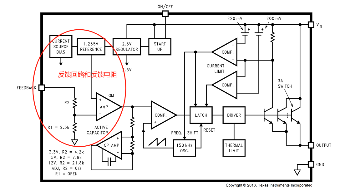

(5) 反馈回路和反馈电阻
作用:反馈回路的作用是将输出电压的一部分信号反馈给误差放大器,从而调整输入信号的处理,确保输出电压稳定。
工作原理:通常,LM2596会有两个电阻器组成分压器,通过输出电压的一部分来调节误差放大器的输入。根据反馈的电压值,误差放大器调整PWM信号的占空比,以保持稳定的输出。
(6) 输出电感和电容(需外接)
作用:电感器用于储存能量,并平滑电流波动;输出电容则用于滤波,平滑输出电压,减少纹波。
工作原理:电感器通过在开关周期内储存能量并释放出来,帮助将高频的开关电压转换为平稳的直流电压。输出电容则在输出端起到滤波作用,平滑电流,降低纹波。

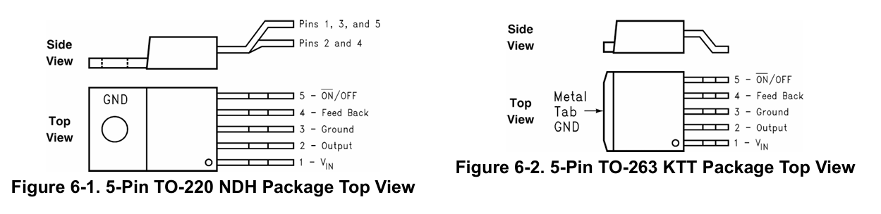

4.1.3 LM2596的引脚介绍
1-Vin:此引脚为芯片的电源输入端,负责提供输入电压(通常为 DC 电源)。为了避免输入端出现较大的瞬态电压或电压波动,需要在该引脚与地之间接入电容作为旁路电容。通常使用铝电解电容或钽电容,电容应尽量靠近 IC。另外,为了保证稳定的输入电压,输入电容的均方根电流(RMS)至少应为直流负载电流的一半。
2-Output:此引脚为芯片的输出端,与电感和二极管相连接,用于输出稳定的直流电压。并且电感、二极管与输出端的连接线应尽量短且粗,减少电流和电压波动对系统稳定性的影响。
3-Ground:接地端是芯片的地端,所有地线应连接至此端。
4-Feedback:该引脚用于反馈芯片的输出电压,确保输出电压的稳定性和准确性。芯片通过反馈端接收输出电压信息,并调节其开关频率和占空比以维持设定的输出电压值。
5-ON/OFF:该引脚用于控制 LM2596 的开启或关闭。通过逻辑电平控制,在此引脚施加低于 1.3V 的电压时,LM2596 会开启;当该引脚电压高于 1.3V(最大可达 25V)时,LM2596 将关闭,输入电流将降低到约 80μA。如果不需要使用这个功能,就可以把这个管脚接地或开路,使 IC 处于打开的状态。
