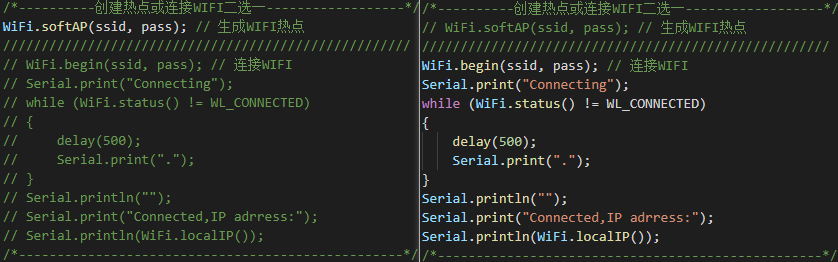

5、 CTRL+F 搜索括号里的内容(WIFI的SSID),修改这行注释的下面两行(创建热点 或者 连接你家WIFI)的WIFI名称和密码。
6、 CTRL+F 搜索括号里的内容(WIFI二选一),修改连接方式,如下图创建热点 或者 连接你家WIFI)。
