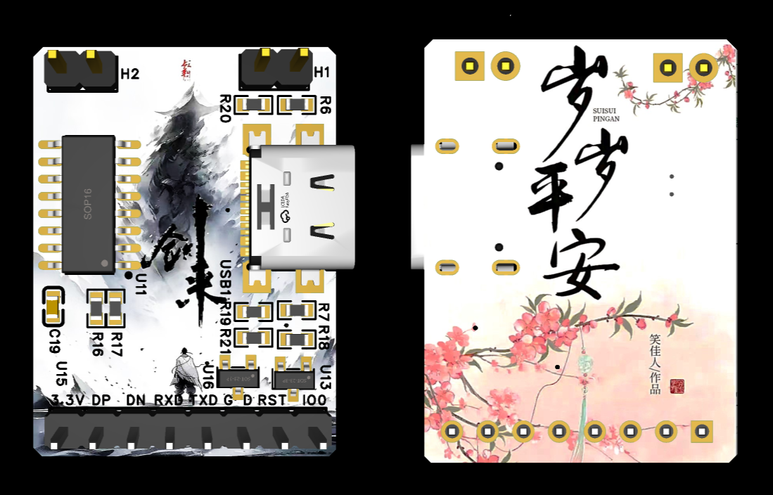

这是一个CH340C自动下载器,省去这个下载器元件。接口均引出。可以给ESP32系列模组下载,可以改接杜邦线给VC-02模块下载,可以给天问核心板ASR-PRO/天问语音模块下载(替代STCLINK)
简介:这是一个CH340C自动下载器,省去这个下载器元件。接口均引出。可以给ESP32系列模组下载,可以改接杜邦线给VC-02模块下载,可以给天问核心板ASR-PRO/天问语音模块下载(替代STCLINK)
复刻成本:3
创建时间:2024-12-20 17:01:18更新时间:2025-11-25 09:30:31
功能说明:
CH340C芯片的主要功能是作为收发器,用于实现USB 2.0接口协议与串口设备之间的转换。可用它来给EPS32类产品板下载程序。该CH340C下载器兼容两种typec口(SMD形式和插脚形式)的下载器,电源可来自电脑供电,也可来自产品板的电源。需要注意的是CH340G、CH340C和CH340K等功能有多有少,注意不要买错。

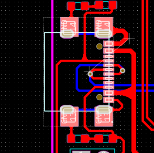

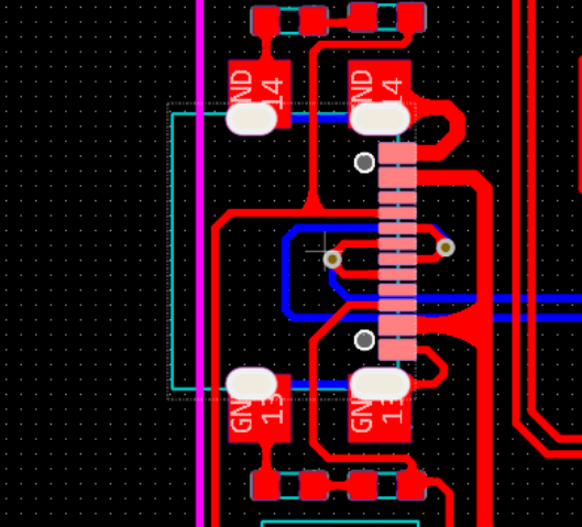

图1 插孔型Typec
图2 贴片型Typec
