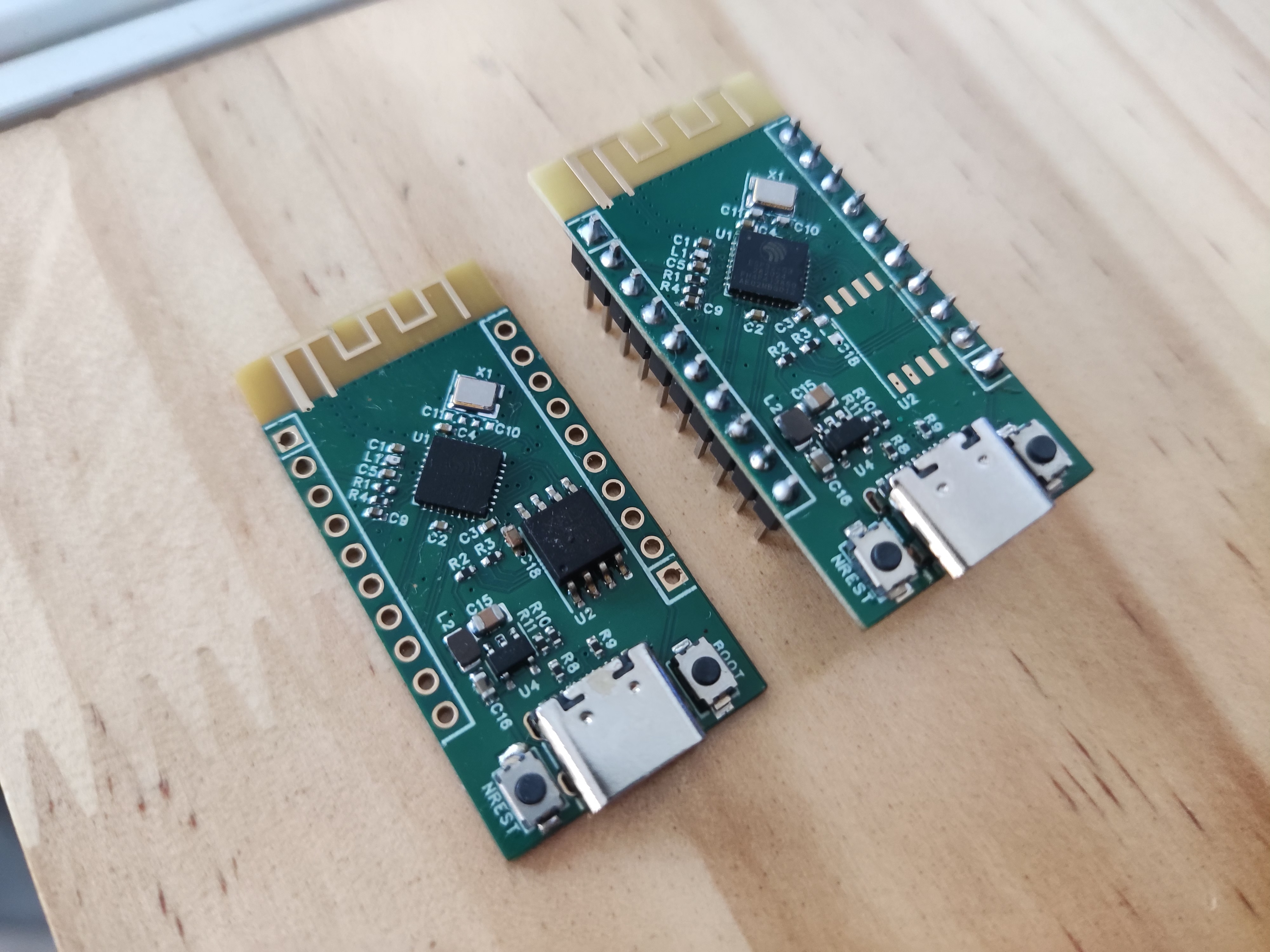

本设计是为了自己做ESP32-C3芯片项目的核心板,希望可以简化外围元件,快速完成项目;
虽然没有做那种比硬币还小的mini尺寸,但是提供了板载天线、Type-C USB接口、1A的3.3V DC-DC电源;采用2.54mm排针、12.7mm间距,可以插在面包板和洞洞板上;电源输入和3.3V输出也有排针引出,无需为外围芯片搭配3.3V电源;
保留了flash焊盘位,通用三种型号的C3芯片(ESP32-C3、ESP32-C3FH4、ESP32-C3FN4)(ESP32-C3没有内置flash,需要自己选一个flash芯片焊上,ESP32-C3FH4、ESP32-C3FN4就不能焊接flash芯片了);
ESP32-C3全系芯片都有内置USB转UART电路,直接用USB连接电脑就有虚拟串口了,无需外置CH340之类的接口转接芯片,同时芯片自带的TX、RX引脚也由排针引出;

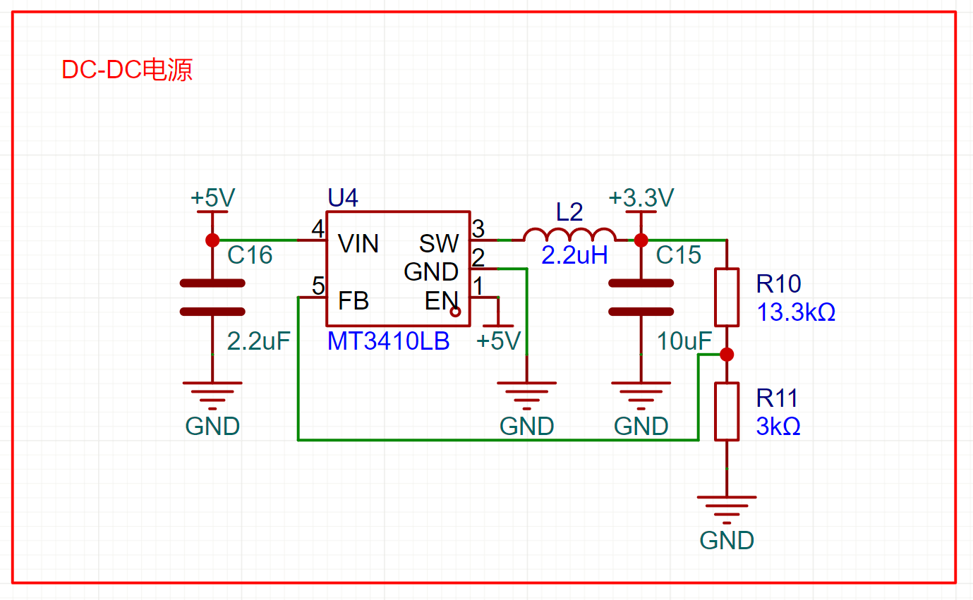

示例图1--DCDC电源:
采用MT3410,1MHz开关频率,1A平均电流0805封装的2.2uH电感就行;P上管,无需自举电容。

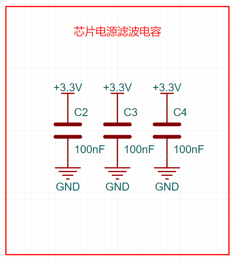

示例图2--芯片电源滤波:
没啥好说的,三处用三个100nF电容。

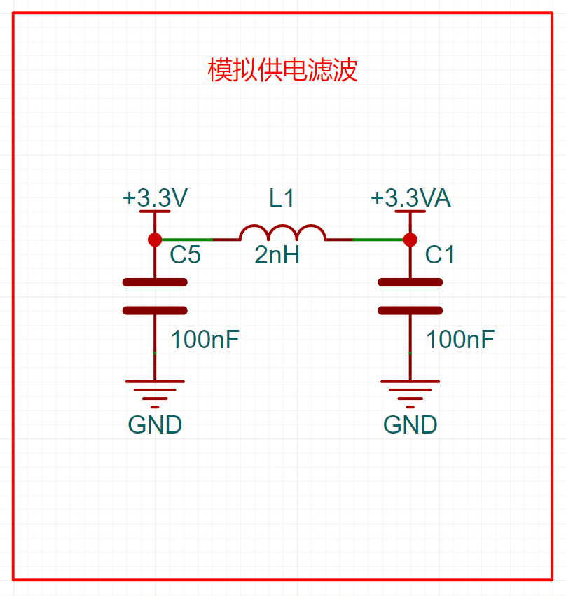

示例图3--模拟供电滤波:
根据硬件设计手册建议,在模拟供电出做了一个pi滤波。(似乎没加直接一坨锡也没事)

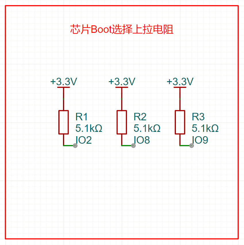

示例图4--芯片Boot选择上拉电阻:
IO2和IO8的上拉可以决定上电后串口打印的内容;IO9的Boot位,当芯片复位或上电时,如果IO9是高电平,芯片正常运行,如果IO9是低电平,芯片进入烧录模式。
模块的Boot按钮就是将IO9短路到GND,如果芯片在正常运行的时候用了IO9输出高电平,那就不能按Boot按钮了,不然就短路了。

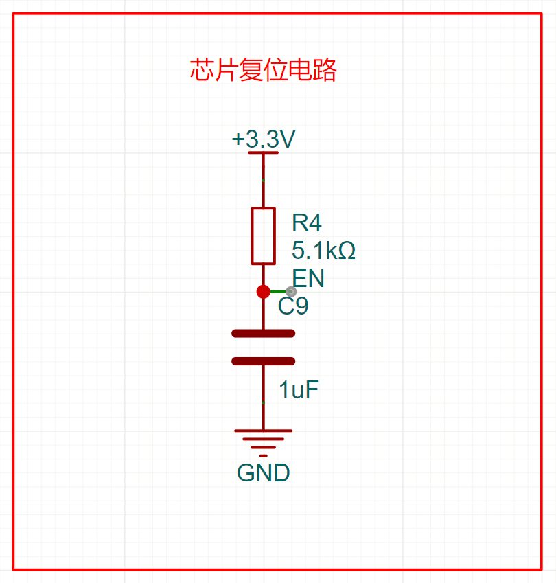

示例图5--芯片复位电路:
虽然不是硬件设计手册推荐的值,但是确实可用。5.1K电阻用的多,我就将就用5.1K的电阻了。

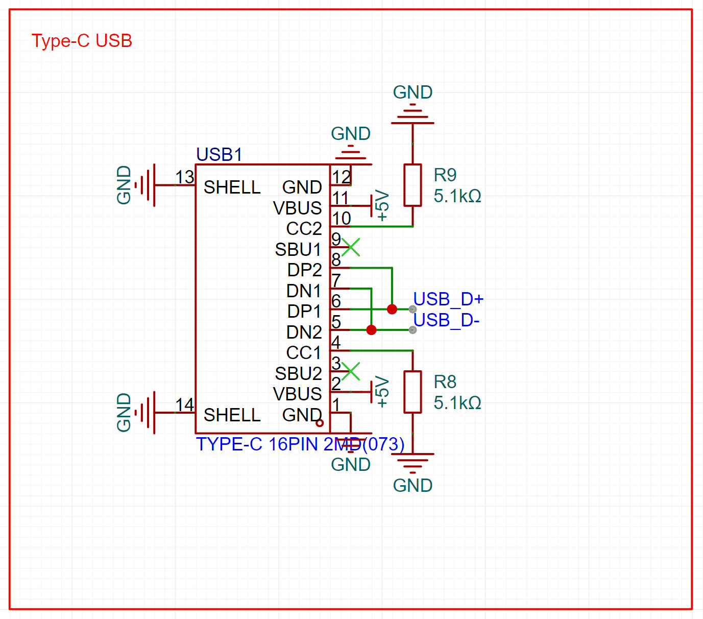

示例图6--Type-C USB:
16P座子,CC脚上两个5.1K电阻是告诉主设备提供5V电源用的,不然C2C的线就不给电了。知道为什么我5.1K电阻用的多了吧?

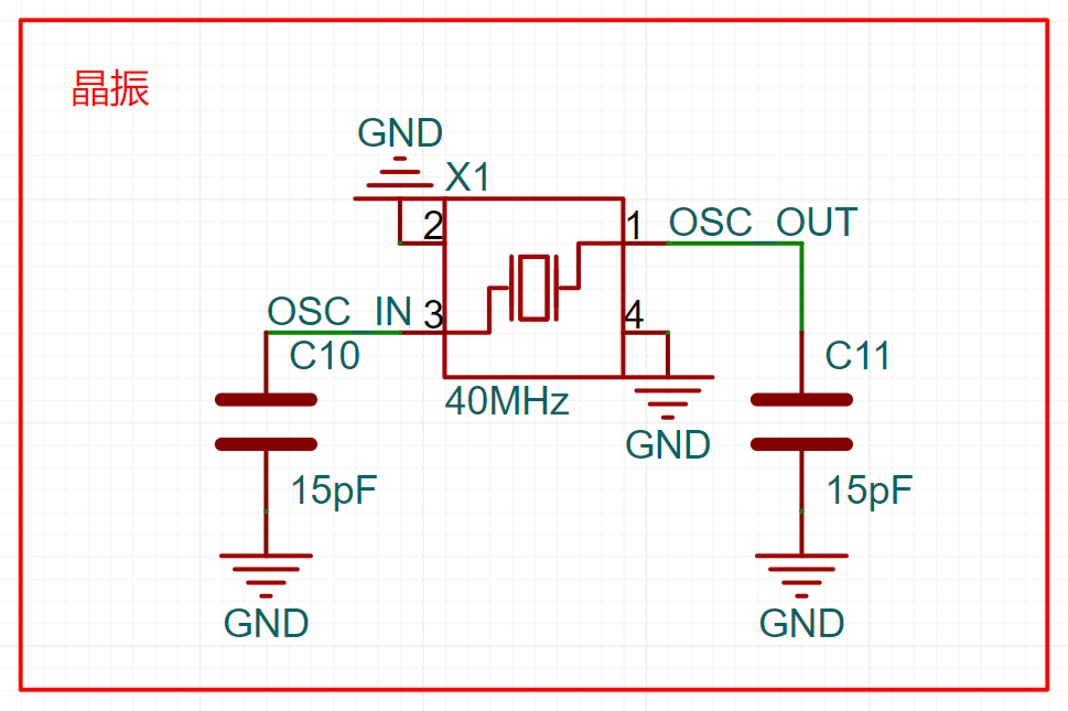

示例图7--晶振:
貌似不加那两个15pF电容也行?

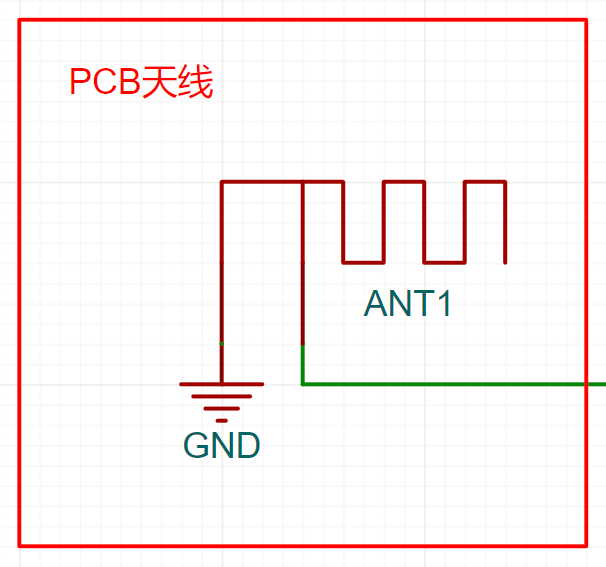

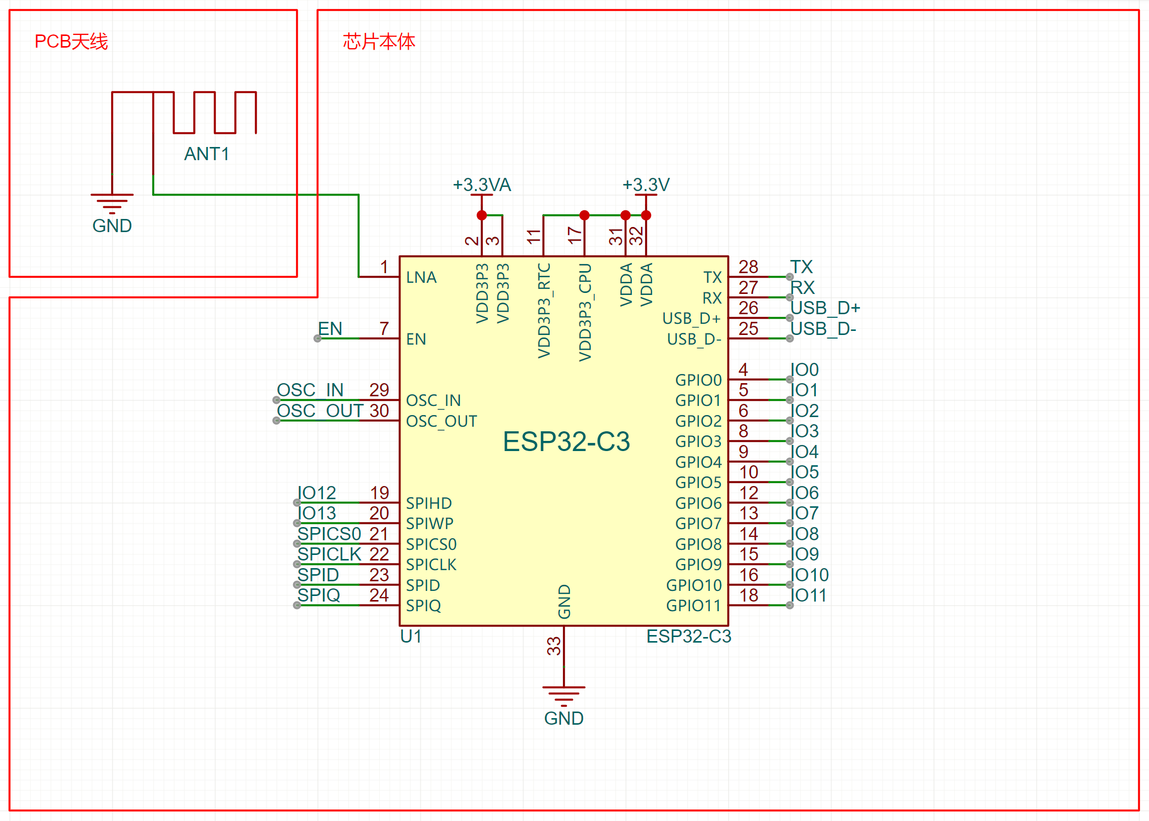

示例图8--PCB天线:
我抄的Kicad的天线,可以用,PCB那里最好不要动!不然会有段走线连不上,和嘉立创反应了也没用......
示例图9--芯片本体:
没啥好说的,标注一下引脚功能罢了。

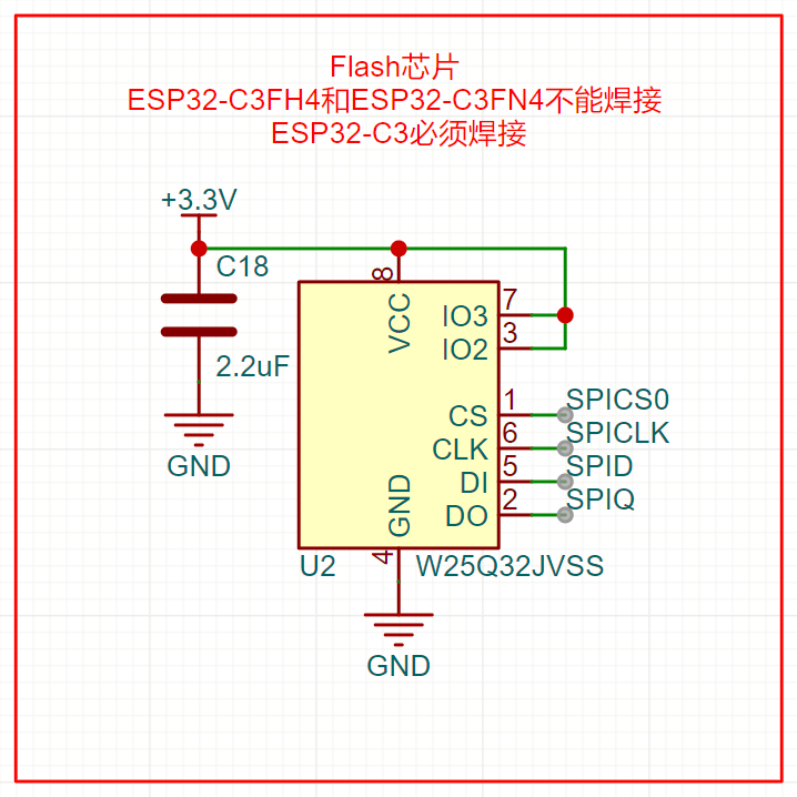

示例图10--flash芯片:
ESP32-C3有三款芯片:ESP32-C3、ESP32-C3FH4、ESP32-C3FN4,ESP32-C3是基础款,里面没有集成Flash,必须外加Flash芯片来存你的程序,不然用不了;ESP32-C3FH4集成了Flash,对应引脚上连的是内部的Flash,我们就不要乱搞了,就不要焊接Flash芯片和其他东西了!ESP32-C3FN4应该是停产了,耐温比ESP32-C3FH4低一点,功能上都一样。

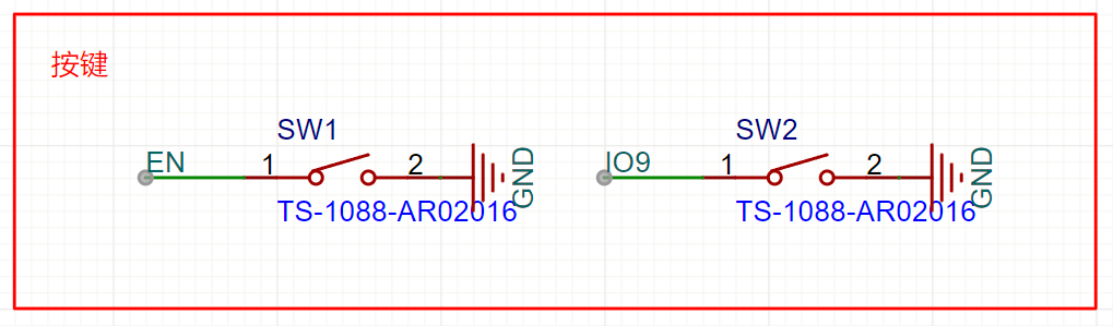

示例图11--按钮:
没啥可说的,就是短路上拉电阻到GND,IO9用了的时候就不要按Boot了!

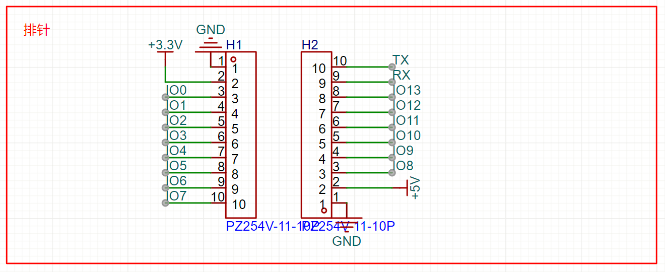

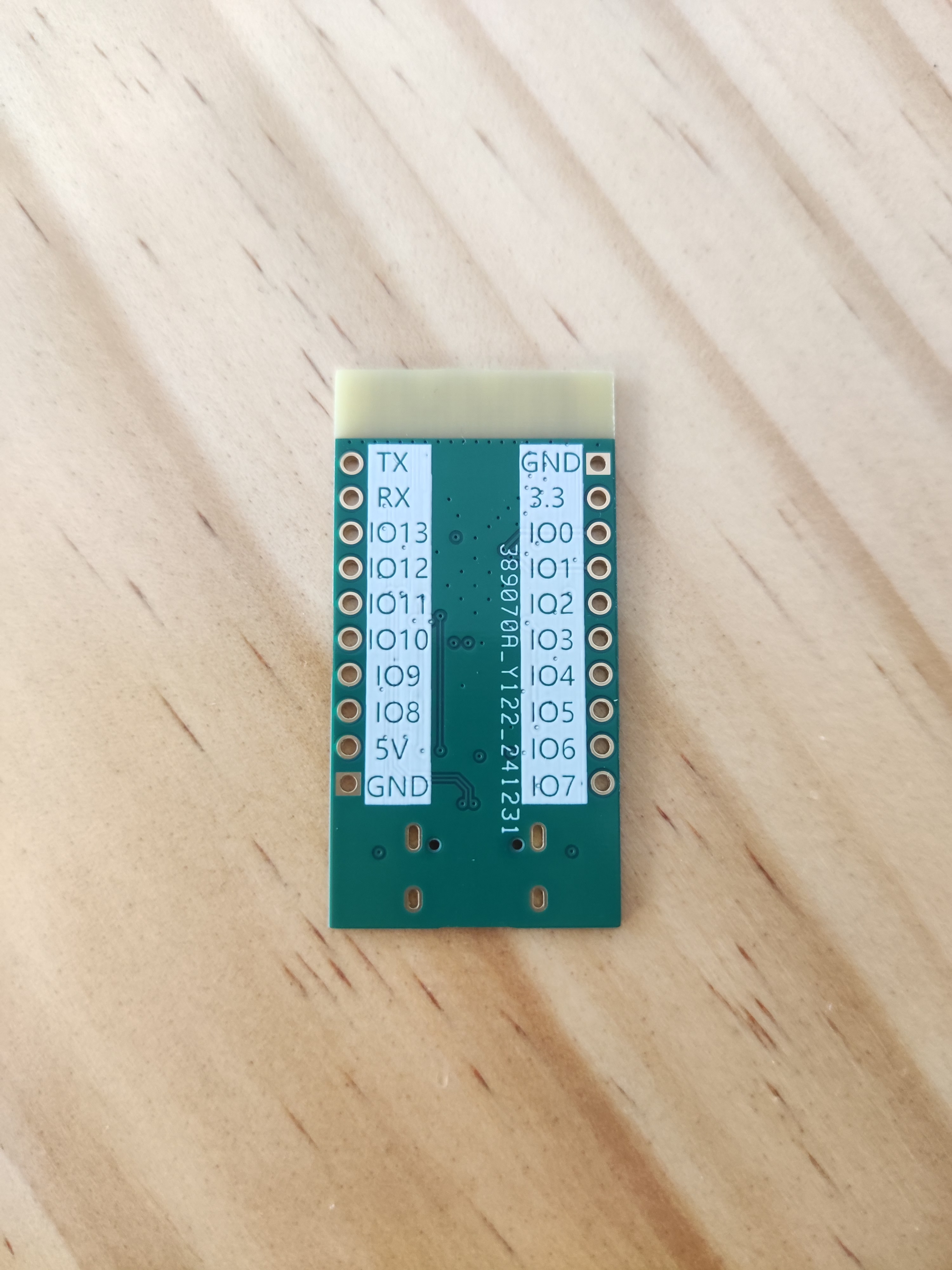

示例图12--排针:
模块引出芯片引脚参考。

  • 新的芯片焊接模块上,插上电脑应该会不停弹com口插入拔出,是正常现象,应为芯片里面没程序,一直自己复位;需要写入程序得按住Boot键上电,或者上电后按住Boot键再点按一下NREST,之后再松开Boot,就进入烧录模式了,就不会反复弹com口插入拔出了。其实就是让IO9在芯片启动时是低电平就行,进入烧录模式后就可以松开了。芯片里面有程序之后就不用再手动进入烧录模式了,集成的USB转UART电路会自动帮你复位,很方便!

图1:左侧是用了ESP32-C3,所以有Flash芯片;右侧是ESP32-C3FH4,所以没有Flash芯片。
图2:背部引脚指示丝印。

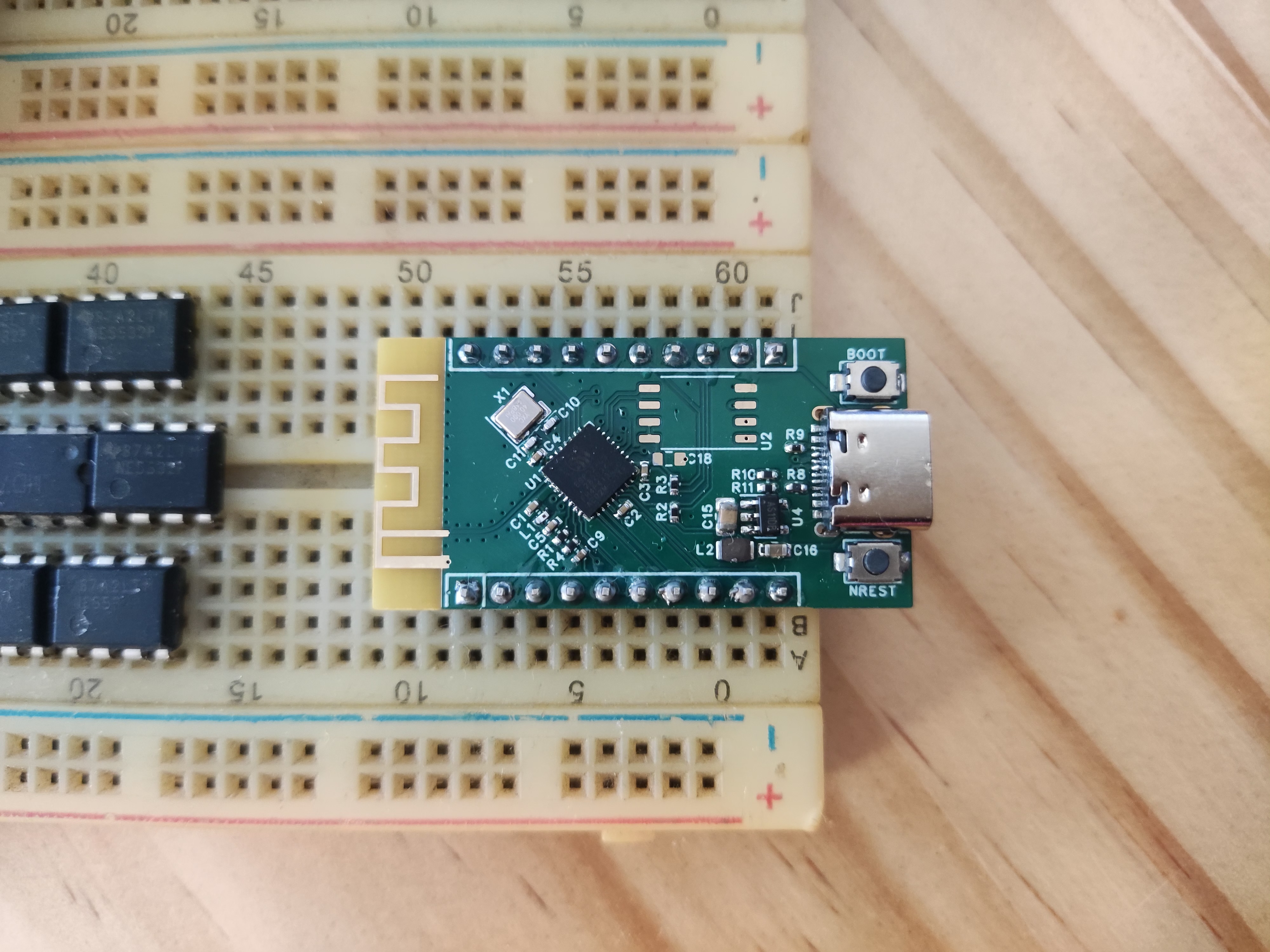

图3:模块插在面包板上,还有两个孔可以插杜邦线。
