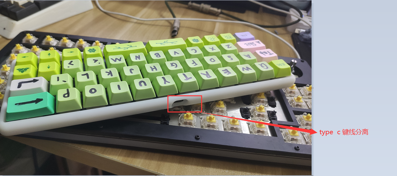

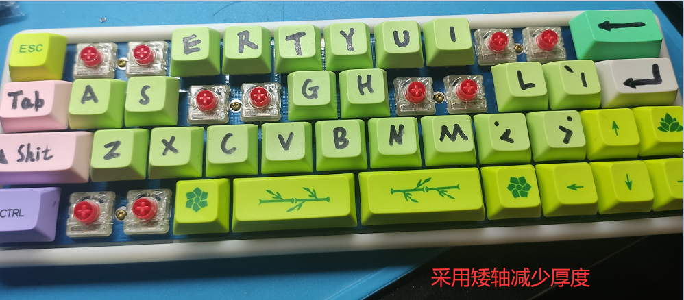

1.键盘配列为40%,配列小巧,同时轴体选用矮轴,整体超薄设计,type c 键线分离,方便携带,极致轻薄

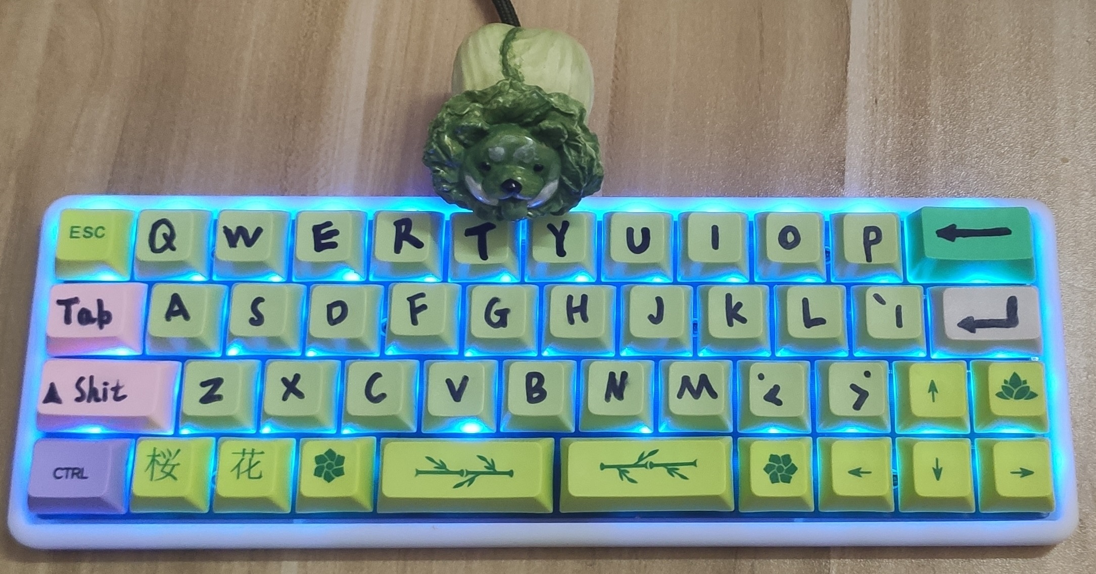

2.并使用ws2812 灯珠,配合固件实现丰富的灯光效果
见下方视频演示

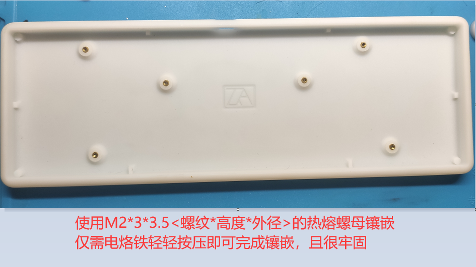

外壳采用船壳设计,热熔螺母镶嵌在外壳上,pcb使用螺丝与外壳进行固定

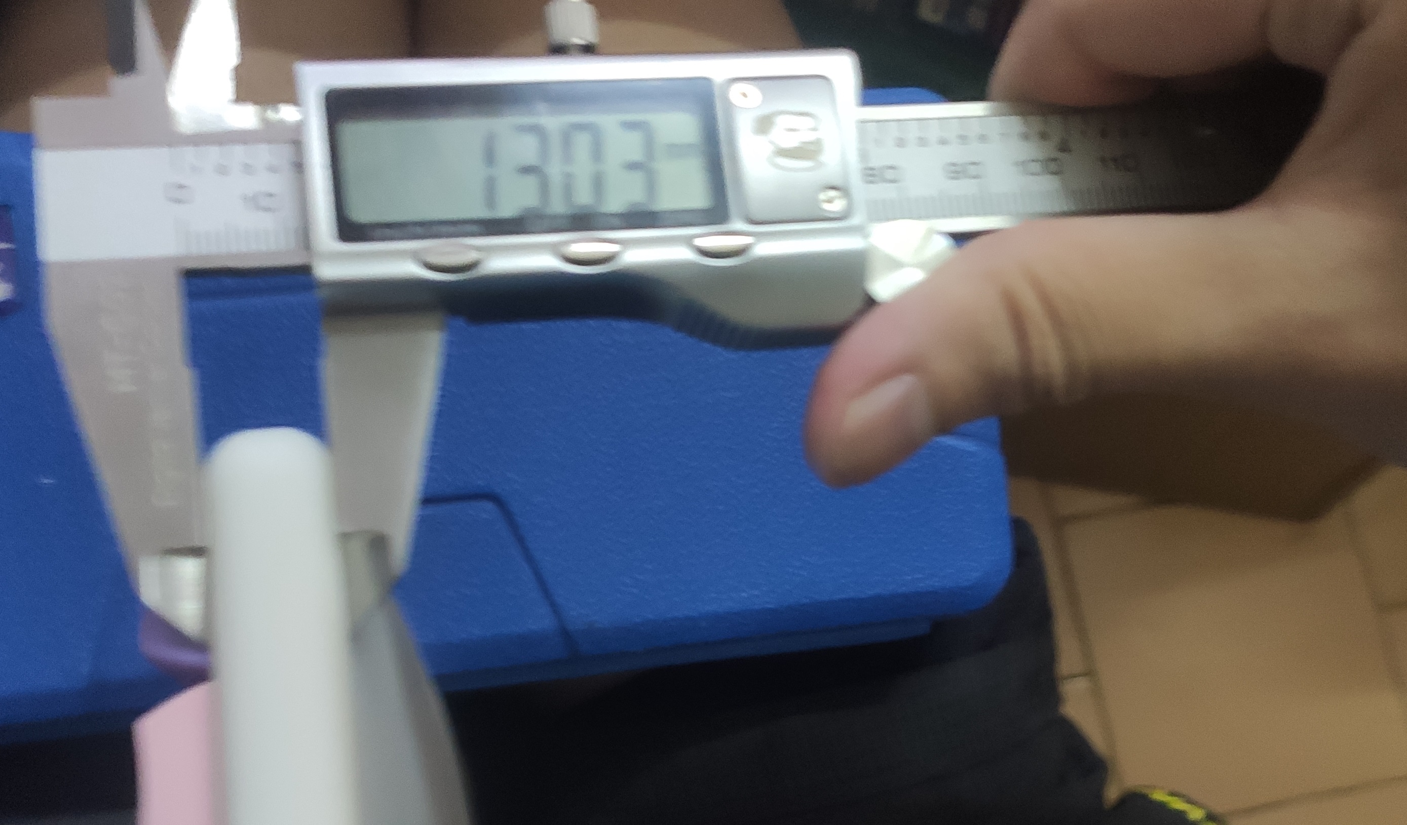

壳体厚度仅为13mm
螺丝是M2*4的规格

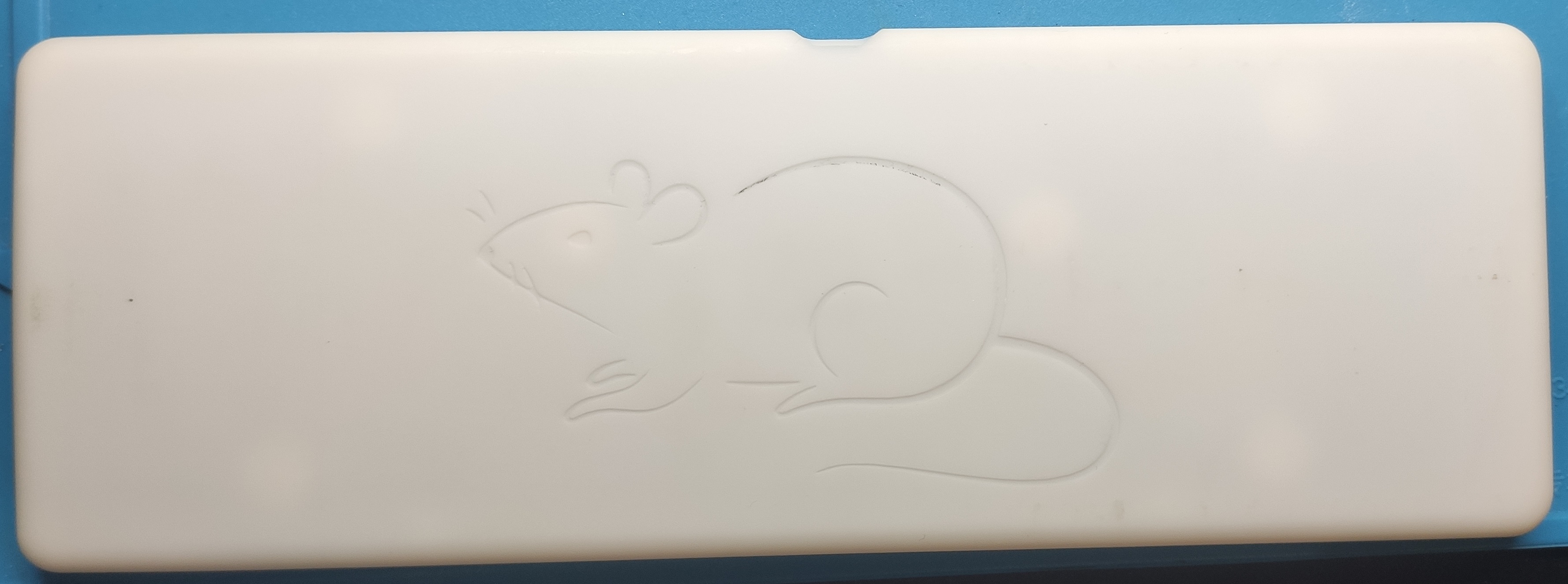

背面为避免整个外壳太过单调,本人加了个大白鼠图案致敬辣个男人,大家可以喷一下漆,颜色更加好看
同时在这里建议三维猴加个喷漆的服务
