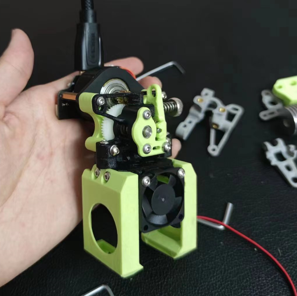

3d打印机工具头 使得理线更加的方便 整洁,适用于36圆饼步进电机
简介:3d打印机工具头 使得理线更加的方便 整洁,适用于36圆饼步进电机

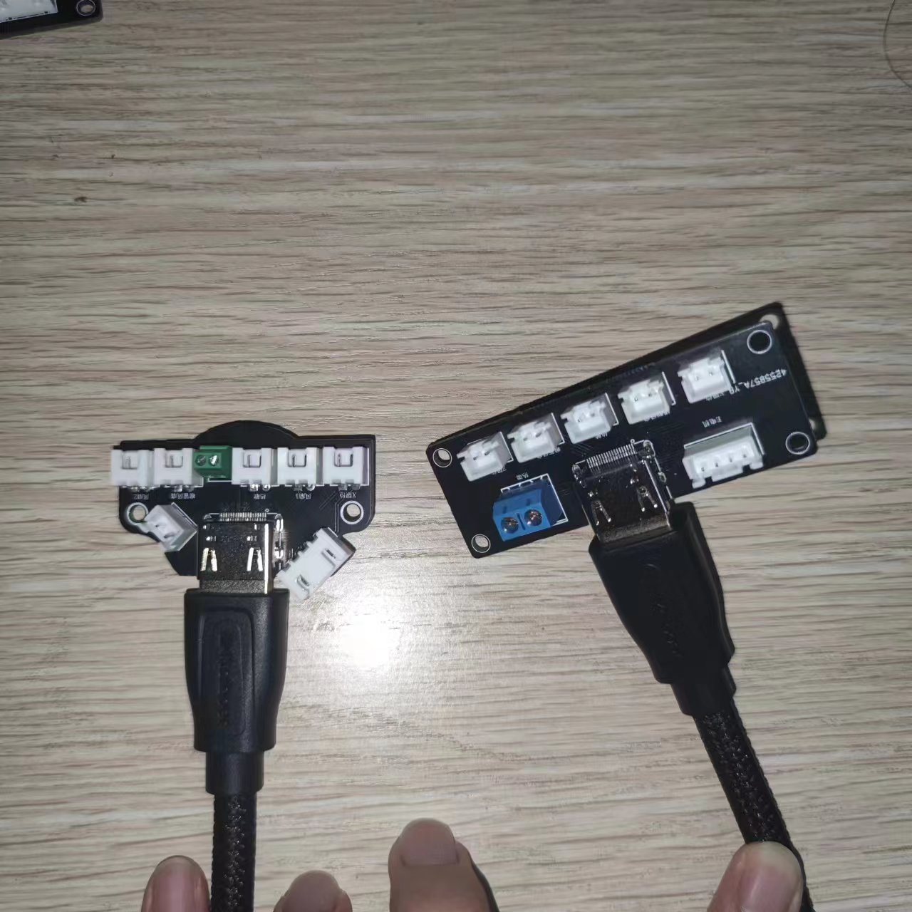

HDMI集线头

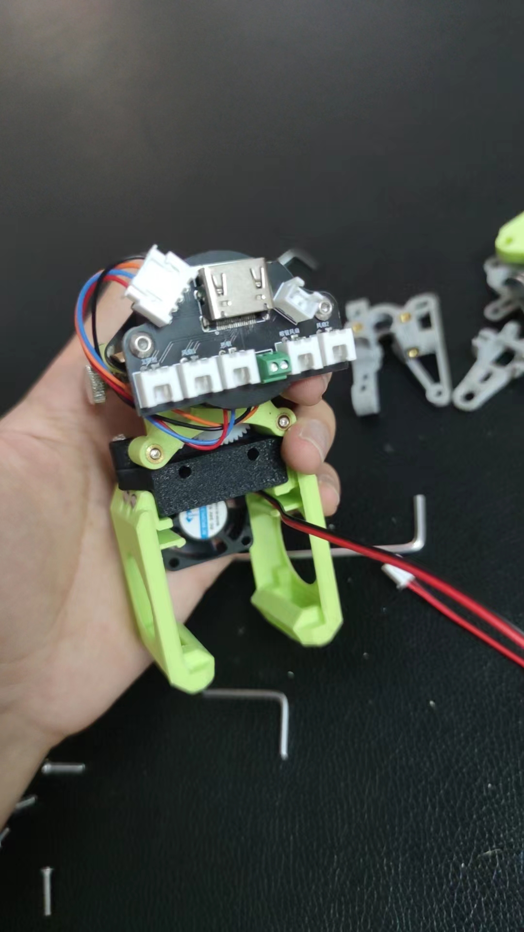

用一根HDMI线就能代替线束,理线更加方便快捷,HDMI共有19根线,分别对应Z电机、X限位、散热风扇1、热敏、加热棒、喉管风扇、散热风扇2、以及一个空余xh2.54-2P接口(可另接klicky)
同时考虑到加热棒可能功率过大,使用三根线并联走加热棒,两散热风扇为串联连接
同时通过"人工"邮票孔使得一次就能打样工具头加转接板方便快捷
后续会考虑出一个配套专用的4轴3d打印机主板,通过HDMI线直接连接在主板上,减少转接板到主板上线束的链接,使得理线更为整洁干净
