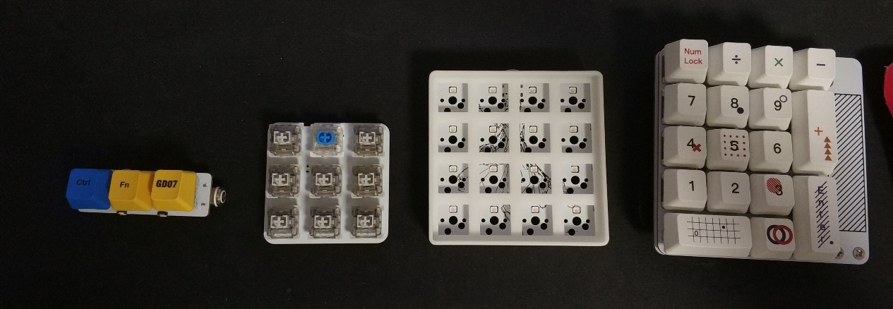

利用焊丐17键盘剩下的元件,做了个简单的3键键盘玩具,壳子开了挂绳孔,能当小挂件,GitHub上有开源例程,arduino程序改一下即可改键,常规按键、媒体键、鼠标按键都能改,非常简单,然后又顺带加了6颗侧键,反正io口空着也是空着,侧键不好按怎么办?改出了9+1和9rgb两款键盘,程序与上边基本换个io口就通用
继续加按键,再偷个懒,就出来了生菜大佬的丐17 pro数字小键盘的衍生键盘(算是丐16+4,小二代?)
也就是各位现在看见的这个版本
前两个为arduino版本键盘CV键盘三键九键,后两个分别为本次成品及17+4t pro

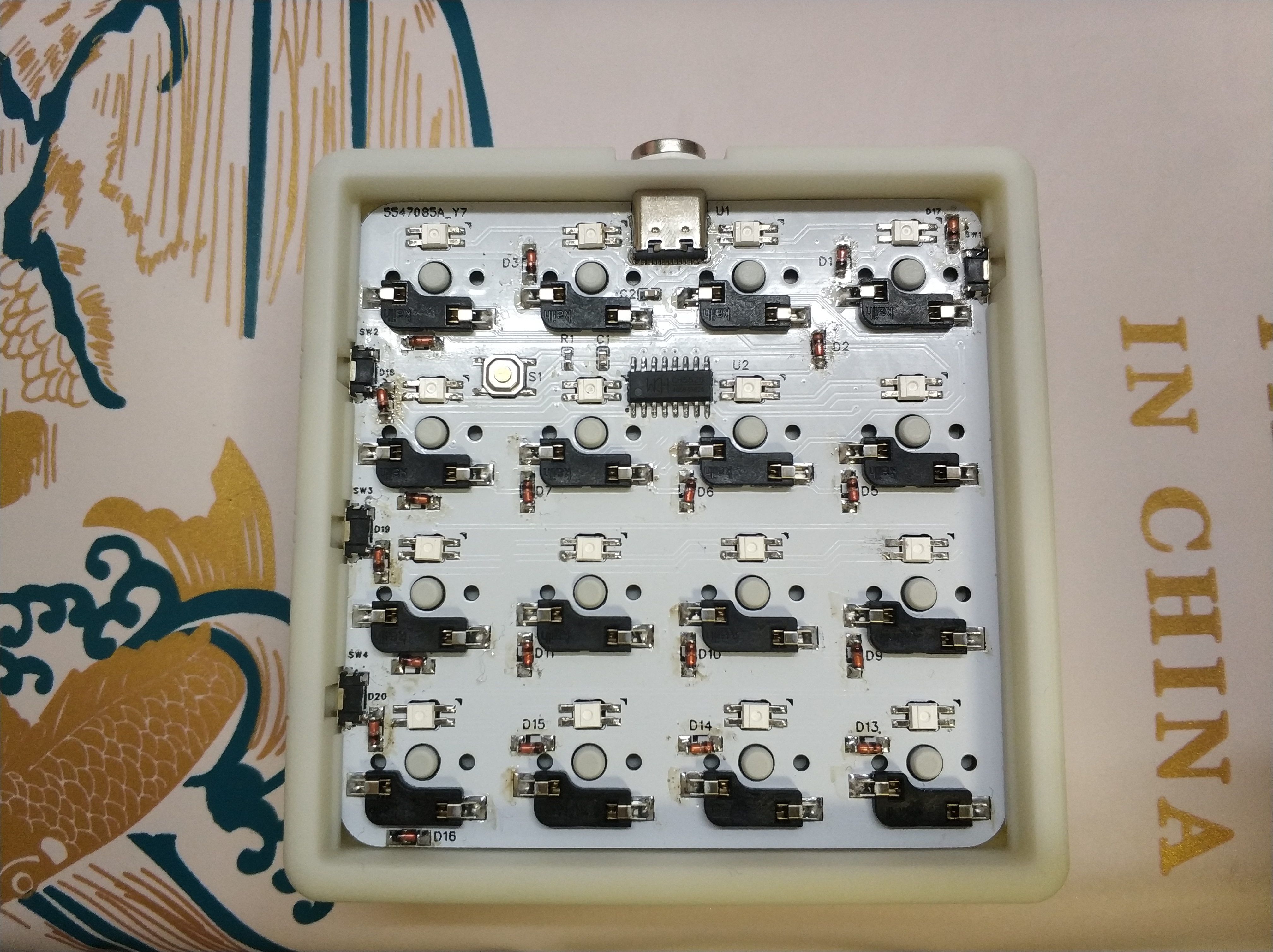

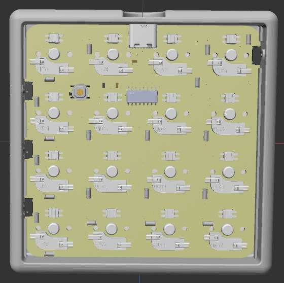

电路板设计:
由于是在丐17二代基础上改的,整个所用材料基本一致,所以把丐17的五行四列转置成四行五列,io口重新接,电源VCC网络防止供电不够我尽力加粗了,灯光还是嘎嘎闪的,不过目前光效还没完全适配(我笨蛋不会改)有一个彩色瀑布的那种光效的还是能看的,同时因为与丐17同芯同源,所以openrgb也可以通用~在里面识别的是17pro哦
只需要看“4x4key_三侧键右移”这个版本的pcb,其他的都是中间过渡的或者备份
闲得无聊还在pcb正面印了个钟离加上原神的七个元素标
不用羞耻,我设计的外壳会把它完全挡住,一点也看不见(单纯看板子)
自己想改啥换的就找到底层丝印那一层
删了这些,随便加点别的图案进来(反正也看不见)
背面东西太多了,就算印了丝印也是到处缺东西被挡住,所以就不想往背面加了,不过想挪几个元素过来也有位置,正好有7个二极管下边空着

焊接提示:
烧录按钮是淘宝嫖的,可以不买,留有两个孔镊子一夹就可以
感觉有点焊接难度?有加热台最好,没有的话,也得去嫖点锡浆好焊C口
不用加热台的话,侧键得先焊上,要不然你就没机会了!
但是靠近侧键的二极管别焊,先焊侧键、反正先焊小的再焊大的准没错
二极管与丝印反着焊!
二极管与丝印反着焊!
二极管与丝印反着焊!
别说到时候焊完用不了啊,我懒得改图了,因为转置行列的原因,所以画第一版时候就没把二极管调过来,现在要么把二极管全翻转一遍,要么改成五行四列,我秃了,想改的自己改吧

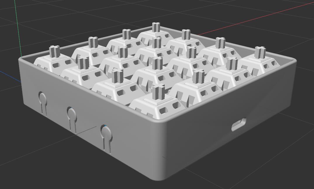

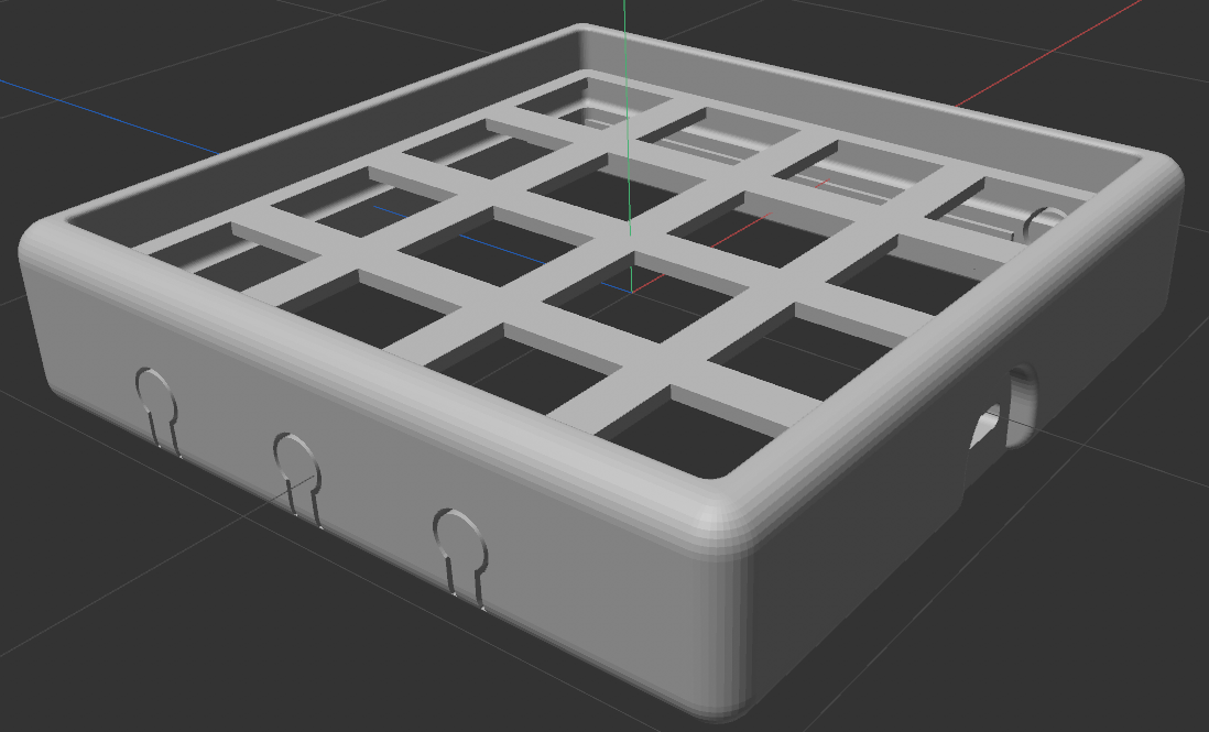

外壳设计:

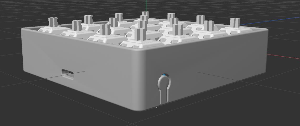

为了给自己画的板子套个壳还复习了一下C4D,疯狂布尔
没有设计底壳,仅占用三维猴一次机会,两边有卡槽固定,板子斜插再放平就不会掉出来了
改了三版!最新版的加了均光层夹空,光线均匀了一些
按钮是个小锤子结构,咔咔响,好按~
圆润款模型展示:

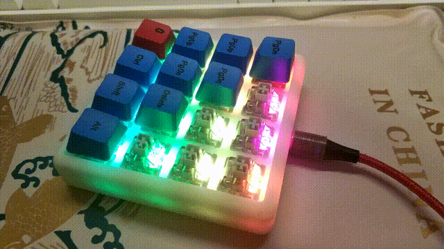

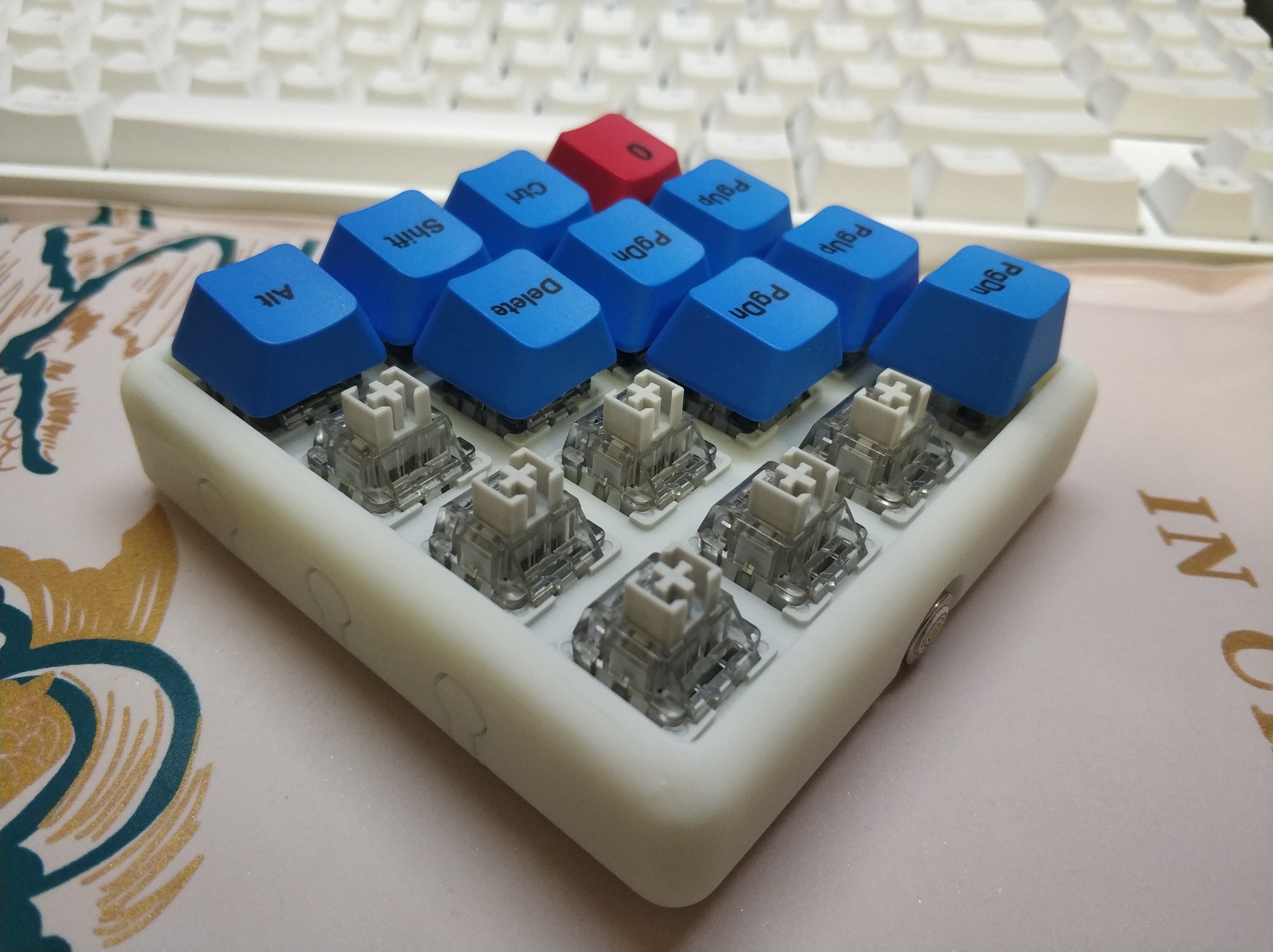

成品展示:
别问咋二极管焊的那么歪,还不是为了看清丝印,二极管要与丝印反着焊!
