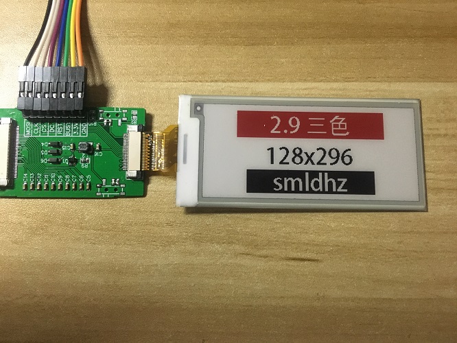

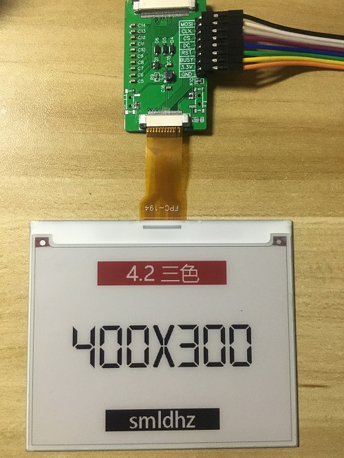

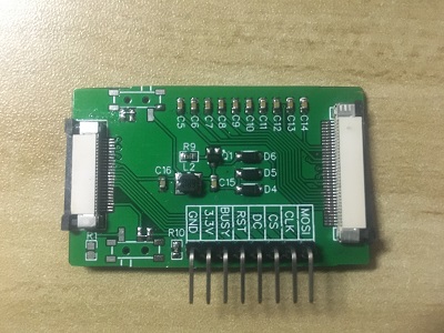

墨水屏万能驱动板,支持常见SPI墨水墨水屏万能驱动板,支持常见SPI墨水屏
有24pin和34pin两个fpc座子,一些24pin但是fpc接口比较宽的屏幕(如老X家的1.54和价签拆的2.13 2.9)可以不用修剪FPC直接使用

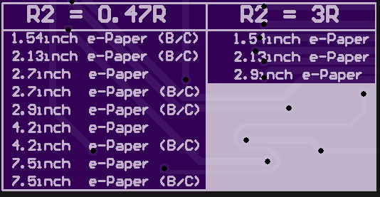

两个开关分别用于选择spi模式(3线/4线)和驱动电阻(具体见下表)
> 注: e-paper 后面带括号(B/C)的一般为三色屏 不带括号的一般为双色屏
> 参考来源 https://hackaday.io/project/164772-e-ink-adapter
实测屏幕

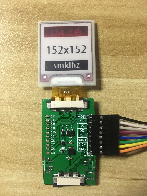

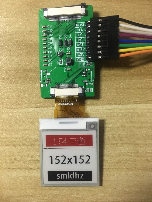

  • 1.54三色(老王屏 34p宽fpc/全新屏 24p宽fpc)

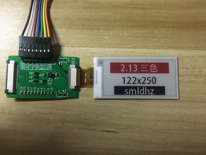

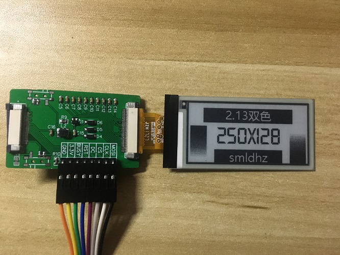

  • 2.13双色(咸鱼价签屏 34p宽fpc)/三色

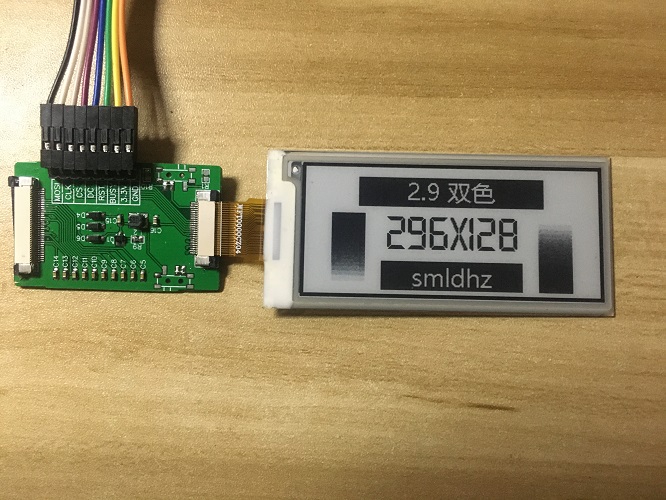

  • 2.9双色(老王价签屏)/三色

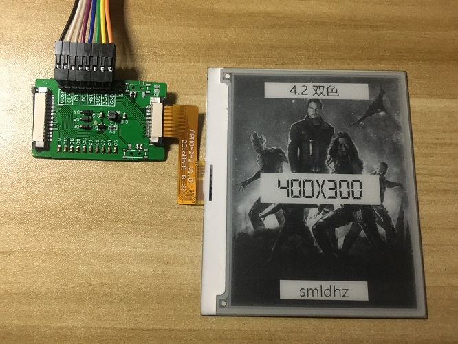

  • 4.2双色/三色

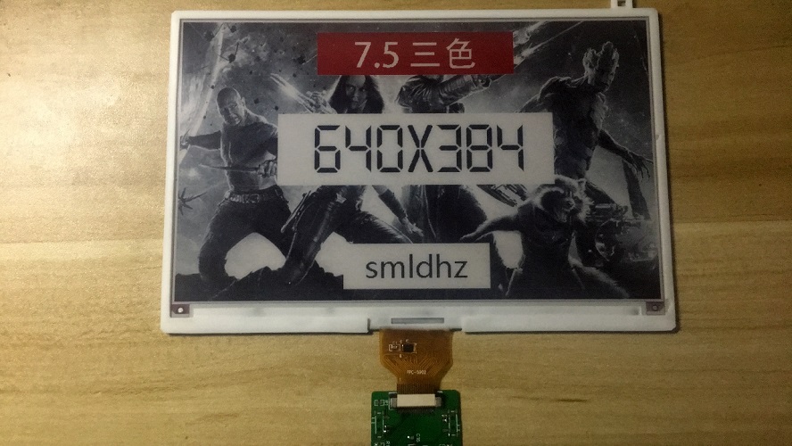

  • 7.5三色
驱动板的元件是从价签里头拆的 没按钮所以直接短路了两个开关,一个BS直接对地,一个电阻选择直接用了0.47欧,实测点亮都没问题,显示效果可能会有差异
1.54老王屏 这个多半是肺热
1.54全新 效果就是不一样
2.13价签屏 34p 魔改16级灰度
2.13三色屏
2.9 老王翻车价签屏(fpc是wf的,hink的翻车了) 魔改16灰
2.9三色屏
4.2 1688屏(素质一般 库存太久老化了)魔改16灰
4.2三色屏
7.5三色屏 魔改16灰
