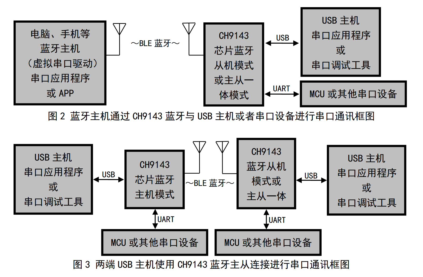

使用示意图:
  • CH9143 QFN封装的底部焊盘需要焊接。
  • USB/串口/蓝牙三通,任意接口接收到数据都会发送至其他接口。
  • 驱动为CH343SER,Win10免驱,兼容常用串口软件。
  • 输入AT指令时需要按住板子上的按键。芯片仅支持串口端返回AT指令。
  • 出厂默认波特率115200bit/s。
  • 蓝牙出厂默认主从一体模式,支持BLE4.2。

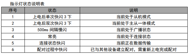

CH9143智能配对功能:
指示灯说明:
