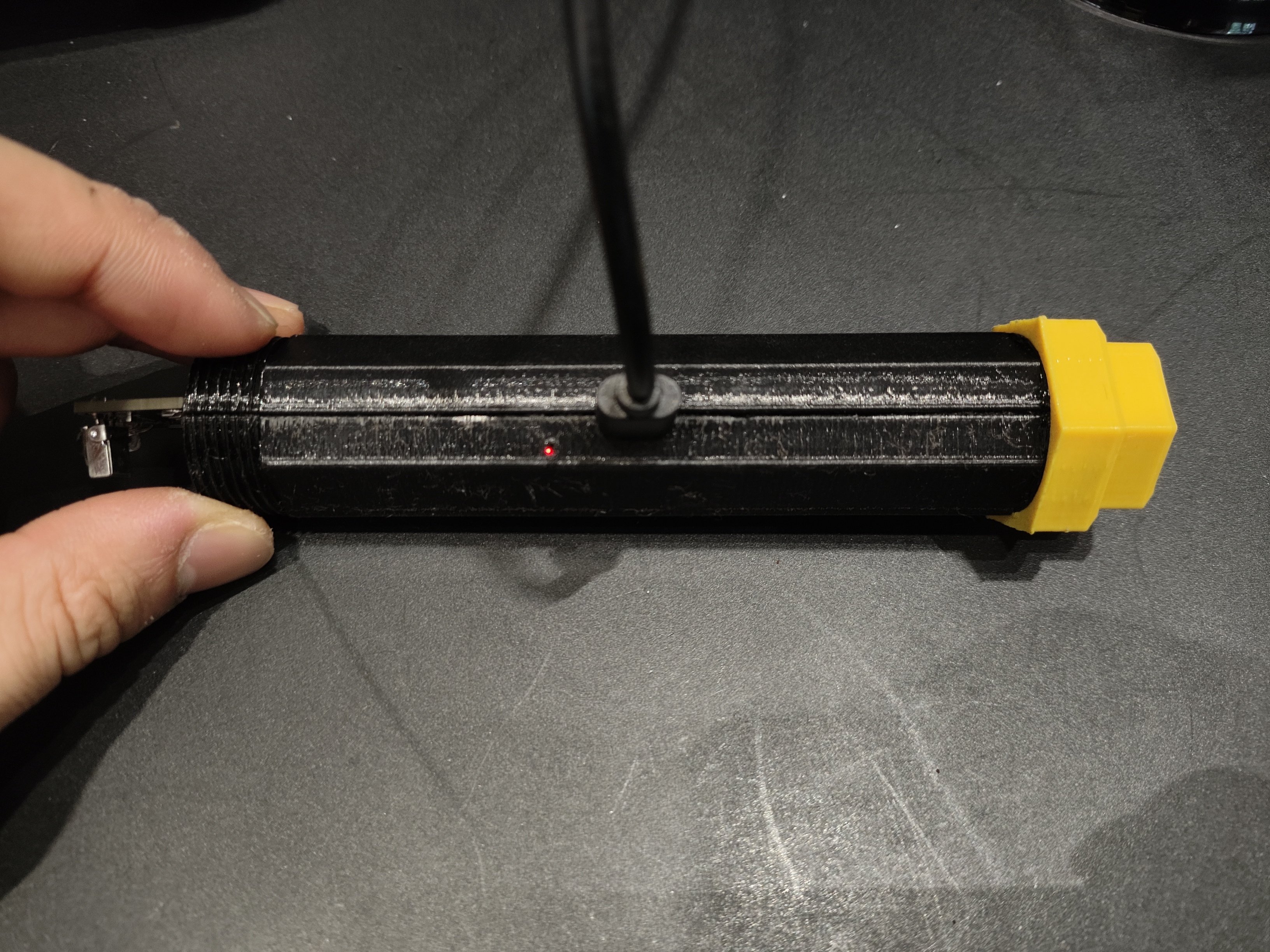

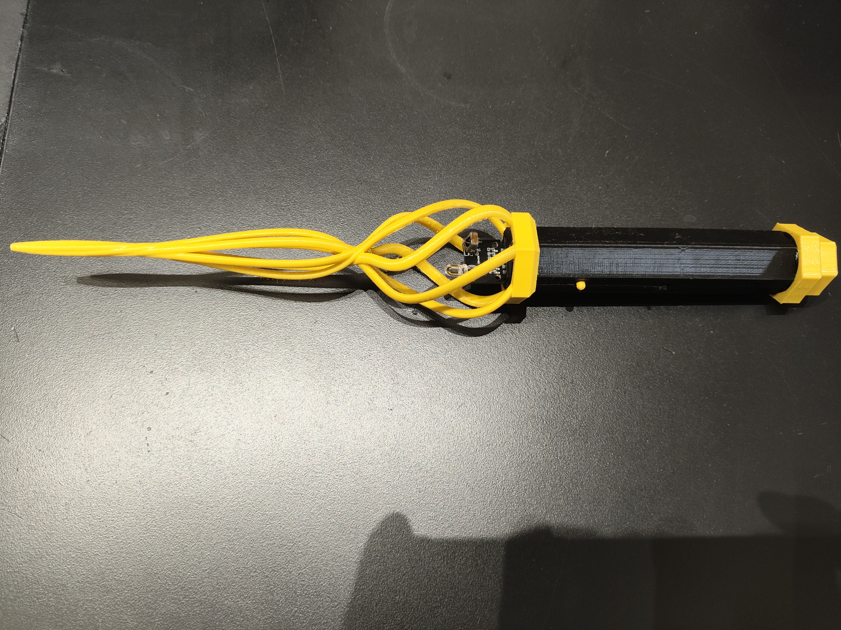

组装完成状态

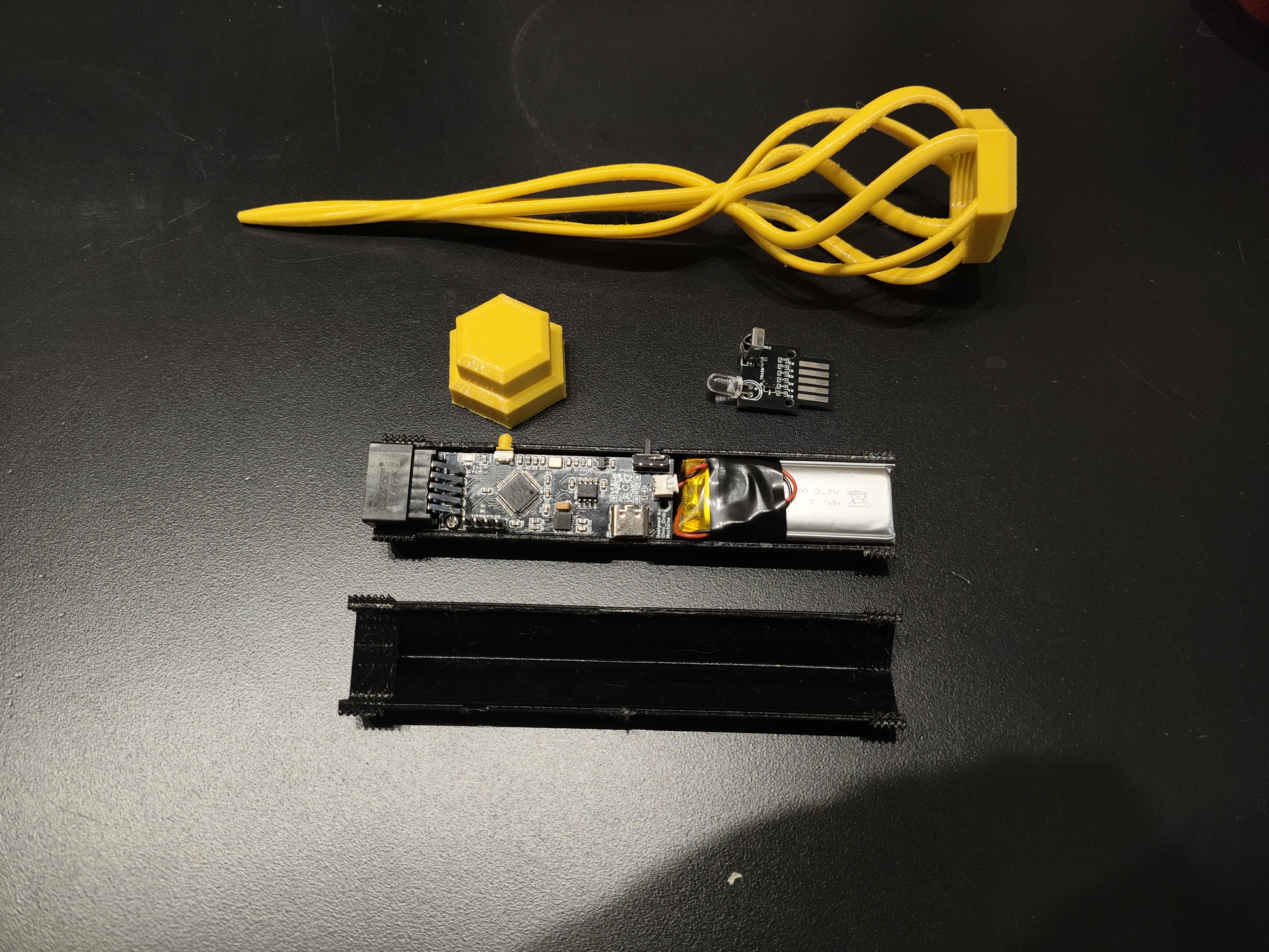

拆解状态

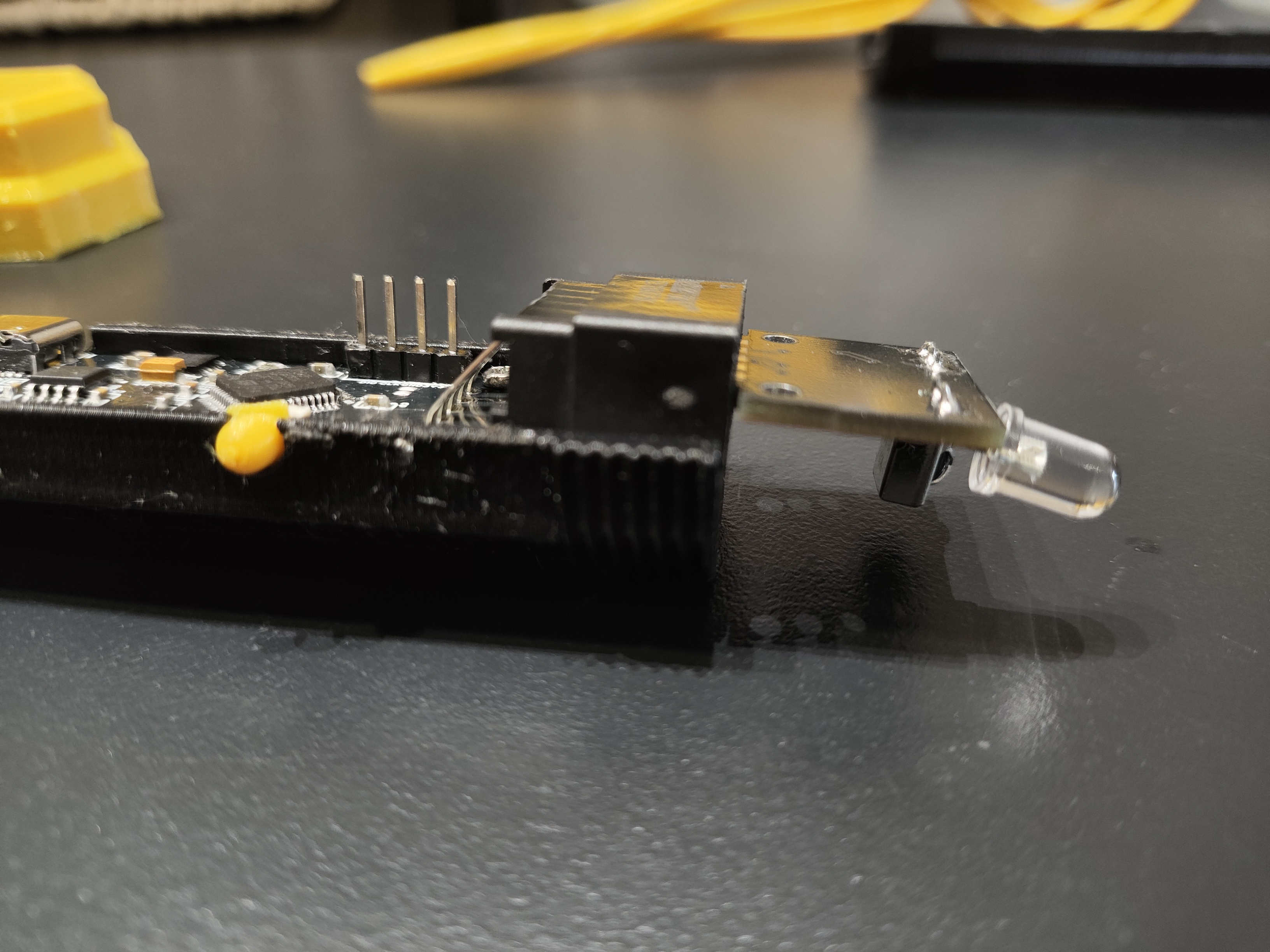

模块插入方向为正面朝下
Type-c口可以充电和用作串口调试,充电时红灯亮,满电绿灯亮

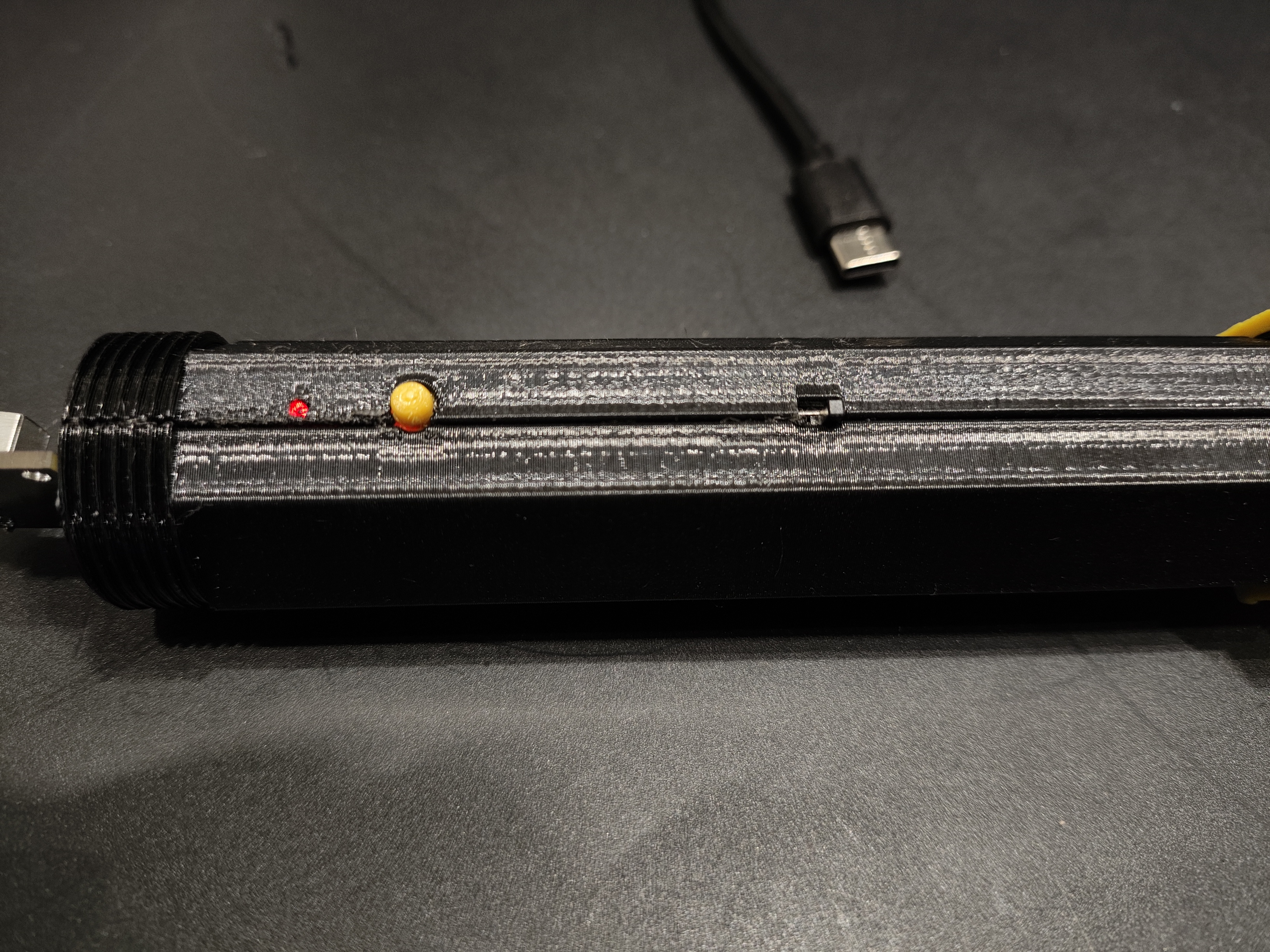

从左到右以此为,状态指示灯,交互按钮,电源开关

电源开关:电源开关负责开启或关闭3.3V的供电,在1没有开启电源开关时,电池充电是可以正常进行的,但是Stm32和陀螺仪等不会上电工作
按钮:按钮有长按松开(大于0.5秒后松开)、短按松开(0.5s内松开)两种控制方法。
按钮前的LED:系统状态指示灯,分为10Hz闪烁,5Hz闪烁,2Hz闪烁,常亮,熄灭五种状态

  • 目前已经设计了红外模块和射频模块,具有录制和收发功能
    • 红外与射频模块的录制不需要解码,也就是可以录制任意信号(带加密的不可以)
  • 红外射频信号通过外部存储器W25Q16进行存储,掉电不丢失
